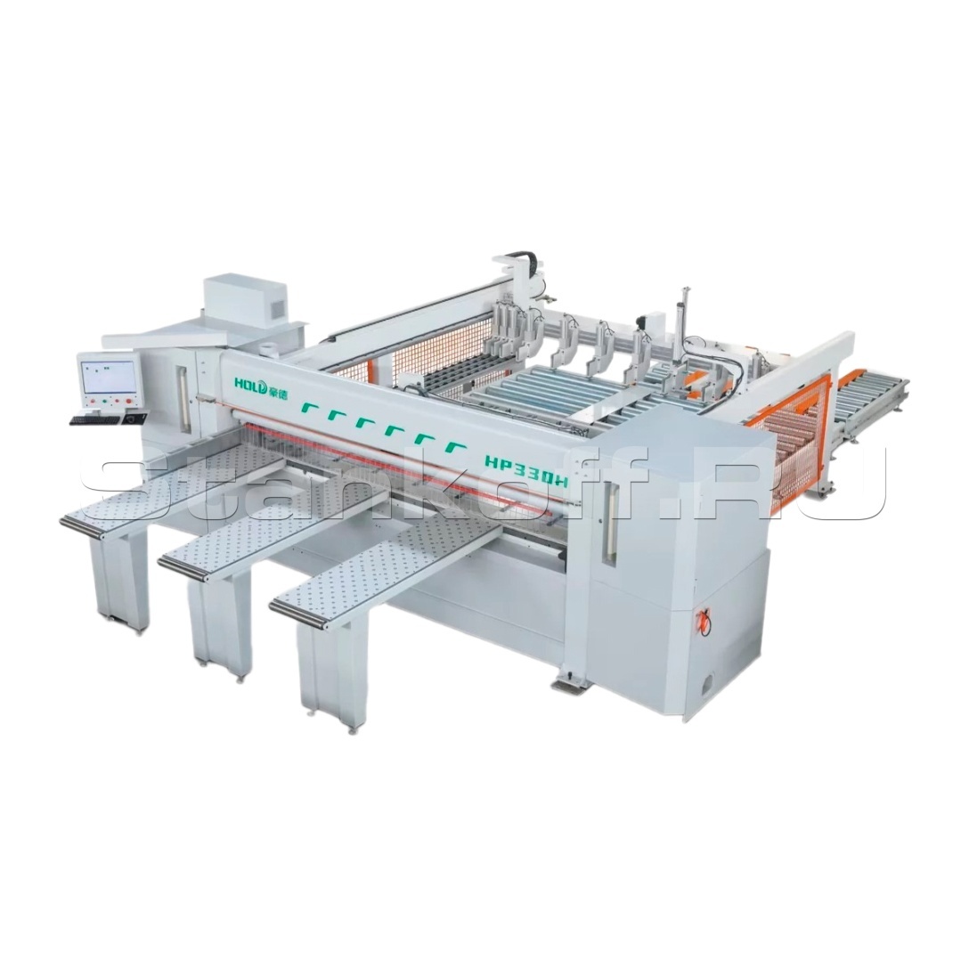

Пильный центр с ЧПУ HOLD HP-330HT
Пильный центр с ЧПУ HOLD HP-330HT — это современное оборудование для пакетного раскроя листовых материалов, таких как МДФ, ДСП, ЛДСП и другие. Этот станок идеально подходит для крупносерийного производства благодаря своей функциональности и эффективности.
Одной из ключевых особенностей этого станка является система предварительного подреза. Она позволяет минимизировать сколы на краях материалов и обеспечивает высокое качество готовой продукции.
