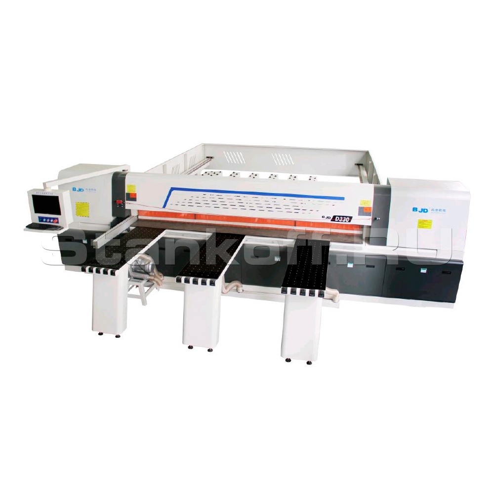

Форматно-раскроечный центр BJD D-330 HD с ЧПУ и программой оптимизации раскроя – это высокоточное и быстрое оборудование для пакетного распила различных материалов, таких как МДФ, ДВП, ДСП и ЛДСП, а также панелей из массива дерева.
Особенностью этого станка является возможность предварительного подреза нижней кромки материала, что позволяет избежать сколов во время раскроя. Благодаря этой функции, станок идеально подходит для крупносерийного и массового производства корпусной мебели и столярных изделий.
Преимущества
- Станина станка BJD D-330 изготовлена из толстой листовой стали. Благодаря своей прочности и устойчивости к вибрации, она гарантирует долговечность работы станка даже при высоких нагрузках;
- Массивная направляющая линейка способствует высокой точности раскроя;
- Хромированные стальные накладки зоны подачи материала максимально защищают детали от царапин и механических повреждений.
Комплектующие
- Серво-драйверы Delta (Тайвань);
- Монитор и программа оптимизации раскроя Philips (Нидерланды);
- Высокоточные редукторы SITI (Италия);
- Компоненты пневмосистемы AIRTAC (Тайвань).
Конструктивные особенности
Рабочий стол
Рабочий стол с воздушной подушкой обеспечивает лёгкое позиционирование и перемещение деталей как до, так и после операции раскроя. В стандартную комплектацию входят три фронтальных стола, которые оснащены холостыми роликами на торцах для удобной загрузки и выгрузки деталей.
Серво-драйверы
Серво-драйверы обеспечивают надёжную и стабильную работу станка на высоких скоростях в многочасовом режиме работы.
Трос аварийной остановки
Станок оборудован тросом аварийной остановки, который служит для защиты рук оператора. Он надежно закреплен на корпусе и натянут вдоль всей линии реза.
Пневматический захват
10 пневматических захватов материала, входящих в базовую комплектацию станка, надежно фиксируют деталь и подают ее в зону раскроя.
Пневмосистема
Пневмосистема станка состоит из цилиндров, клапанов, пневмораспределителей от известного производителя AIRTAC.Схема обработки
| Макс. длина раскроя, мм | 3300 |
| Точность, мм | +/- 0,01 |
| Воздушный стол, шт. | 3 |
| Высота рабочего стола, мм | 950 |
| Макс. вылет пилы, мм | 120 |
| Диаметр основной пилы, мм | 450 |
| Посадочный диаметр основной пилы, мм | 75 |
| Скорость вращения основной пилы, об/мин | 4000 |
| Диаметр подрезной пилы, мм | 200 |
| Посадочный диаметр подрезной пилы, мм | 50 |
| Скорость вращения подрезной пилы, об/мин | 6900 |
| Рабочая скорость перемещения пильного узла, м/мин | 1- 120 |
| Скорость возврата пильного узла, м/мин | 120 |
| Мощность двигателя основной пилы, кВт | 18,5 |
| Мощность двигателя подрезной пилы, кВт | 2,2 |
| Мощность двигателя перемещения пильного узла, кВт | 2,2 |
| Мощность двигателя поддува столов, кВт | 4,0+3,0 |
| Рабочая скорость перемещения программного толкателя, м/мин | 0-80 |
| Количество захватов программного толкателя, шт | 9 |
| Программа оптимизации раскроя | В комплекте |
| Боковой выравниватель | В комплекте |
| Оптимизация вылета пилы | - |
| Общая потребляемая мощность, кВт | 20,2 |
| Рабочее давление воздуха на входе в станок, Бар |
6 - 7 |
| Расход сжатого воздуха, л/мин | 150 |
| Габариты, мм | 6000x6350x2100 |
| Вес, кг | 4500 |
