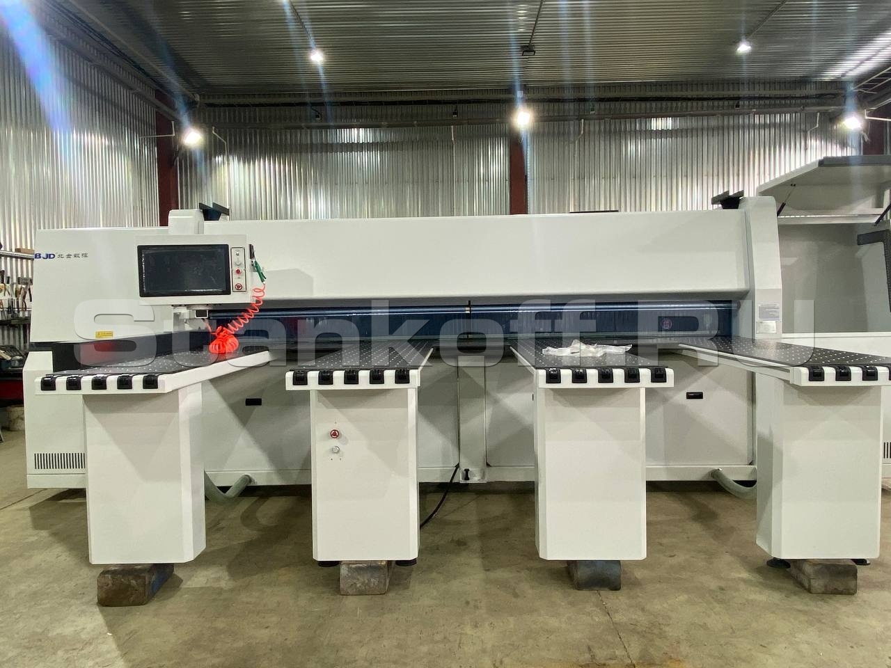

Форматно-раскроечный центр BJD D-380HD с ЧПУ и программой оптимизации раскроя – это высокоточное и быстрое оборудование для пакетного распила различных материалов, таких как МДФ, ДВП, ДСП и ЛДСП, а также панелей из массива дерева.
Особенностью этого станка является возможность предварительного подреза нижней кромки материала, что позволяет избежать сколов во время раскроя. Благодаря этой функции, станок идеально подходит для крупносерийного и массового производства корпусной мебели и столярных изделий.
Преимущества
- Станина станка BJD D-380HD изготовлена из толстой листовой стали. Благодаря своей прочности и устойчивости к вибрации, она гарантирует долговечность работы станка даже при высоких нагрузках;
- Массивная направляющая линейка способствует высокой точности раскроя;
- Хромированные стальные накладки зоны подачи материала максимально защищают детали от царапин и механических повреждений.
Комплектующие
- Серво-драйверы Delta (Тайвань);
- Монитор и программа оптимизации раскроя Philips (Нидерланды);
- Высокоточные редукторы SITI (Италия);
- Компоненты пневмосистемы AIRTAC (Тайвань).
Конструктивные особенности
Рабочий стол
Рабочий стол с воздушной подушкой обеспечивает лёгкое позиционирование и перемещение деталей как до, так и после операции раскроя. В стандартную комплектацию входят три фронтальных стола, которые оснащены холостыми роликами на торцах для удобной загрузки и выгрузки деталей.
Серво-драйверы
Серво-драйверы обеспечивают надёжную и стабильную работу станка на высоких скоростях в многочасовом режиме работы.
Трос аварийной остановки
Станок оборудован тросом аварийной остановки, который служит для защиты рук оператора. Он надежно закреплен на корпусе и натянут вдоль всей линии реза.
Пневматический захват
10 пневматических захватов материала, входящих в базовую комплектацию станка, надежно фиксируют деталь и подают ее в зону раскроя.
Пневмосистема
Пневмосистема станка состоит из цилиндров, клапанов, пневмораспределителей от известного производителя AIRTAC.Схема обработки
