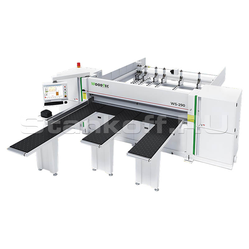

Форматно-раскроечный центр с ЧПУ WoodTec WS-290
Предназначен для штучного и пакетного высококачественного раскроя ламинированных ДСП и ДВП, МДФ, иных плитных материалов, сопоставимых по физико- механическим свойствам с плитными древесными, древесно-композитными материалами.
Область применения
Станок используется в индивидуальном и среднесерийном производствах мебельном и столярном производствах для изготовления корпусной мебели.
Схемы обработки
Отличительные особенности
  • Вылет пилы 100 мм;
  • Скорость рабочего хода пильной каретки до 80 м/мин;
  • Скорость холостого хода пильной каретки 100 м/мин;
  • Перемещение пильной каретки при помощи шестерни/рейки;
  • Длина первого подающего стола составляет 2800 мм.
Габаритные размеры

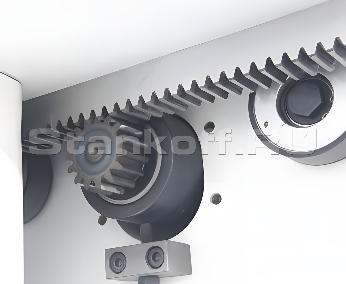

Узел перемещается по двум стальным круглым направляющим с помощью серводвигателя и передачи шестерня - рейка. Такая схема гарантирует максимальную скорость холостого хода, плавность подачи каретки при рабочем ходе и стабильность качества раскроя.

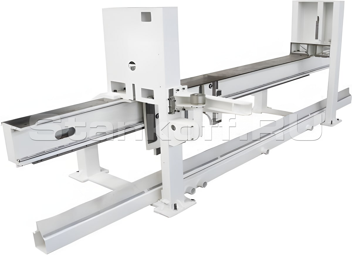

Программный толкатель и захваты
Привод толкателя осуществляется с помощью серводвигателя через передачу шестерня – рейка. При этом в станке реализована система защиты от перекоса балки программного толкателя.
Захваты спроектированы таким образом, чтобы усилие на плитный материал воздействовало строго перпендикулярно поверхности плиты, тем самым исключая смещения заготовки во время срабатывания захвата.

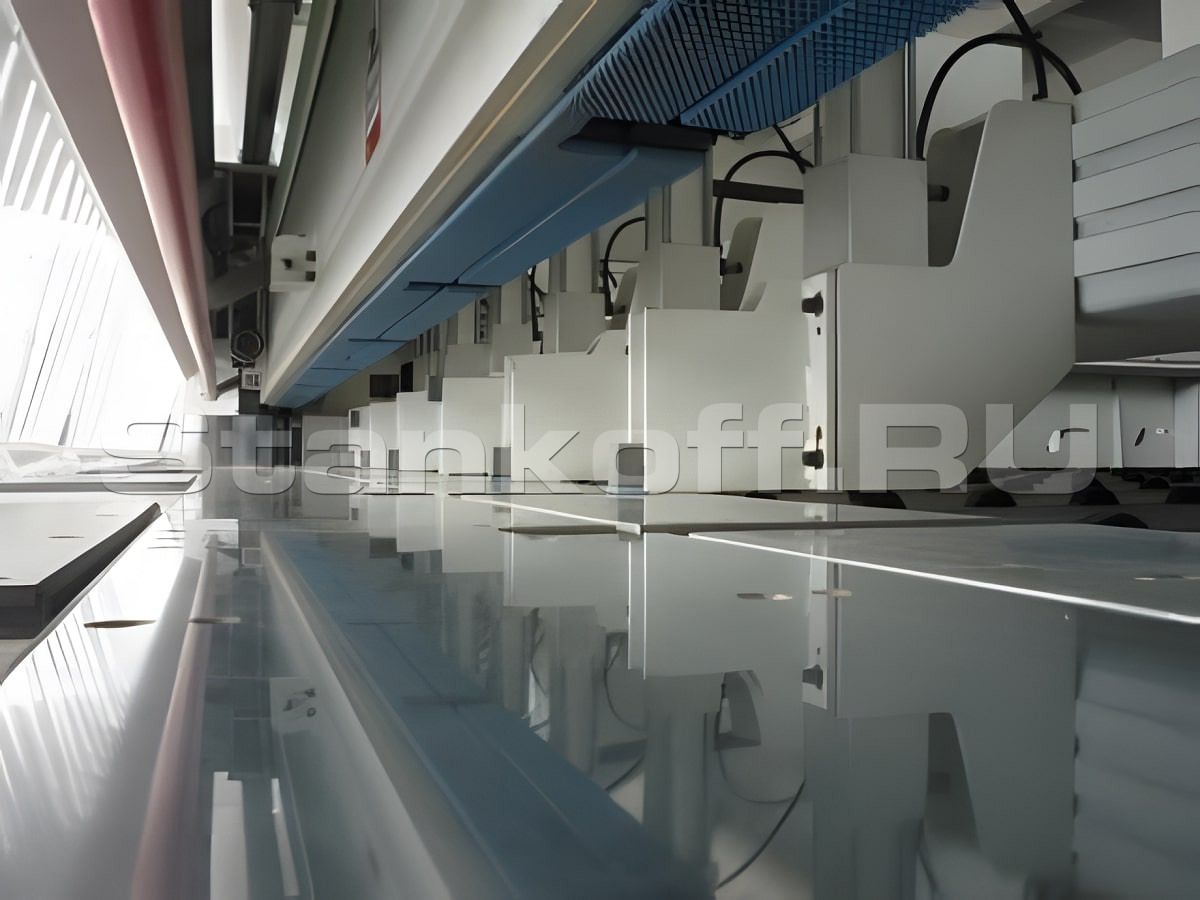

Стальной рабочий стол
Стальной рабочий стол обеспечивает идеальную плоскостность в зоне пиления. В сочетании с массивной станиной с множеством ребер жесткости, четырьмя опорными платформами гарантирует абсолютно ровную опорную поверхность, качественный раскрой и отсутствие сколов. Полированная поверхность предотвращает повреждение поверхностей заготовок.

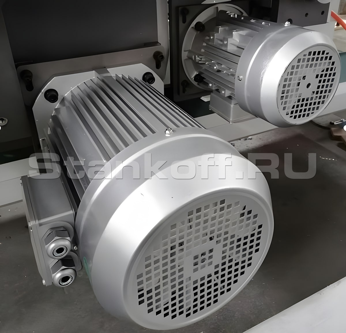

Двигатели пил
Двигатели пил
Мощный 15 кВт двигатель на основной пиле и 2,2 кВт на подрезной пиле - обеспечивают эффективную работу на всем сроке эксплуатации станка.
