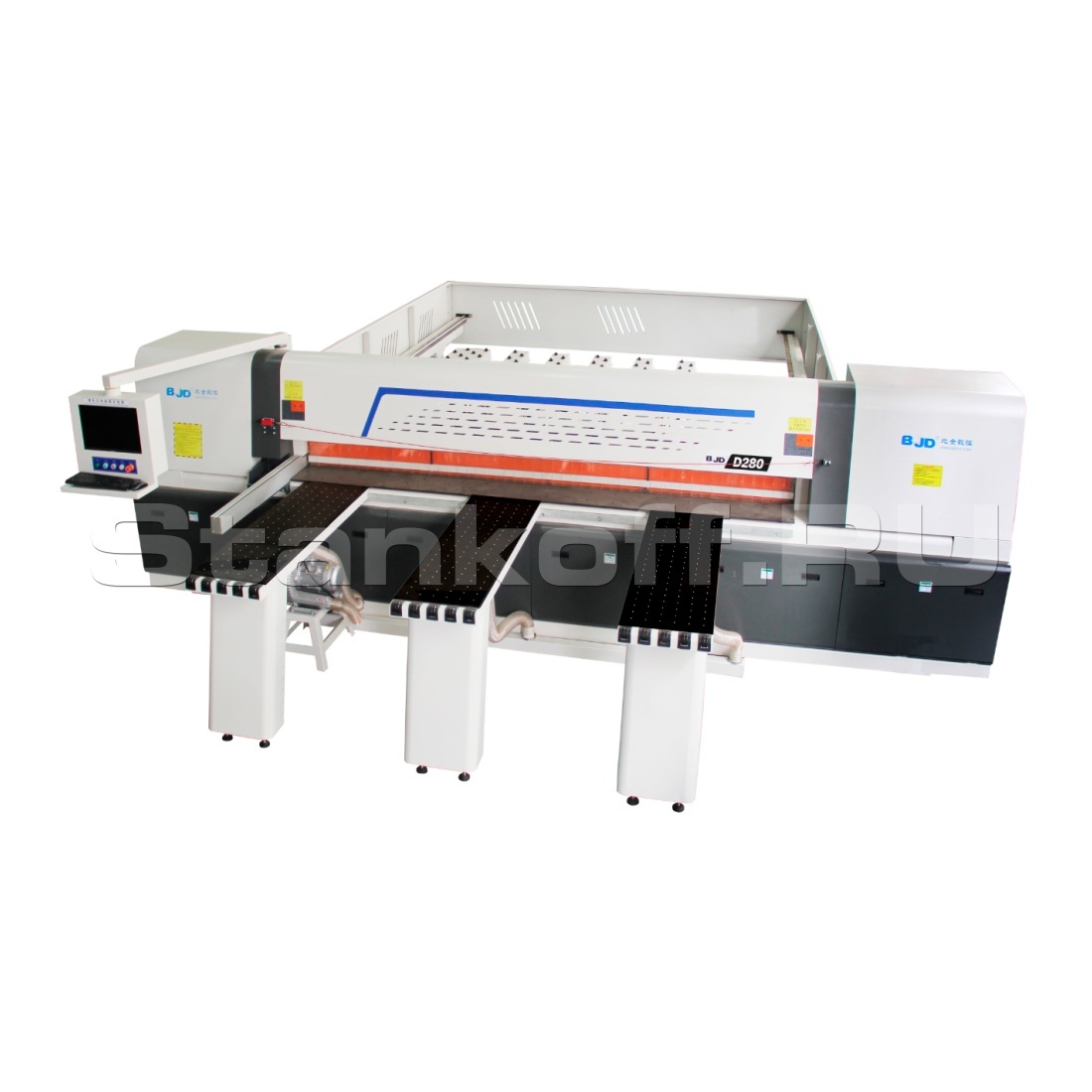

Пильный центр с ЧПУ BJD D-280 с программой оптимизации раскроя предназначен для точного и быстрого пакетного распила плитных материалов (МДФ, ДВП, ДСП, ЛДСП), а также панелей из массива древесины с предварительным подрезом нижней кромки для предупреждения сколов во время раскроя. Станок может использоваться в условиях крупносерийного и массового столярного производства и изготовления корпусной мебели.
Прочная массивная станина BJD D-280 выполнена из толстостенной листовой стали и обеспечивает высокую виброустойчивость и долговечность работы даже при максимальных нагрузках.
