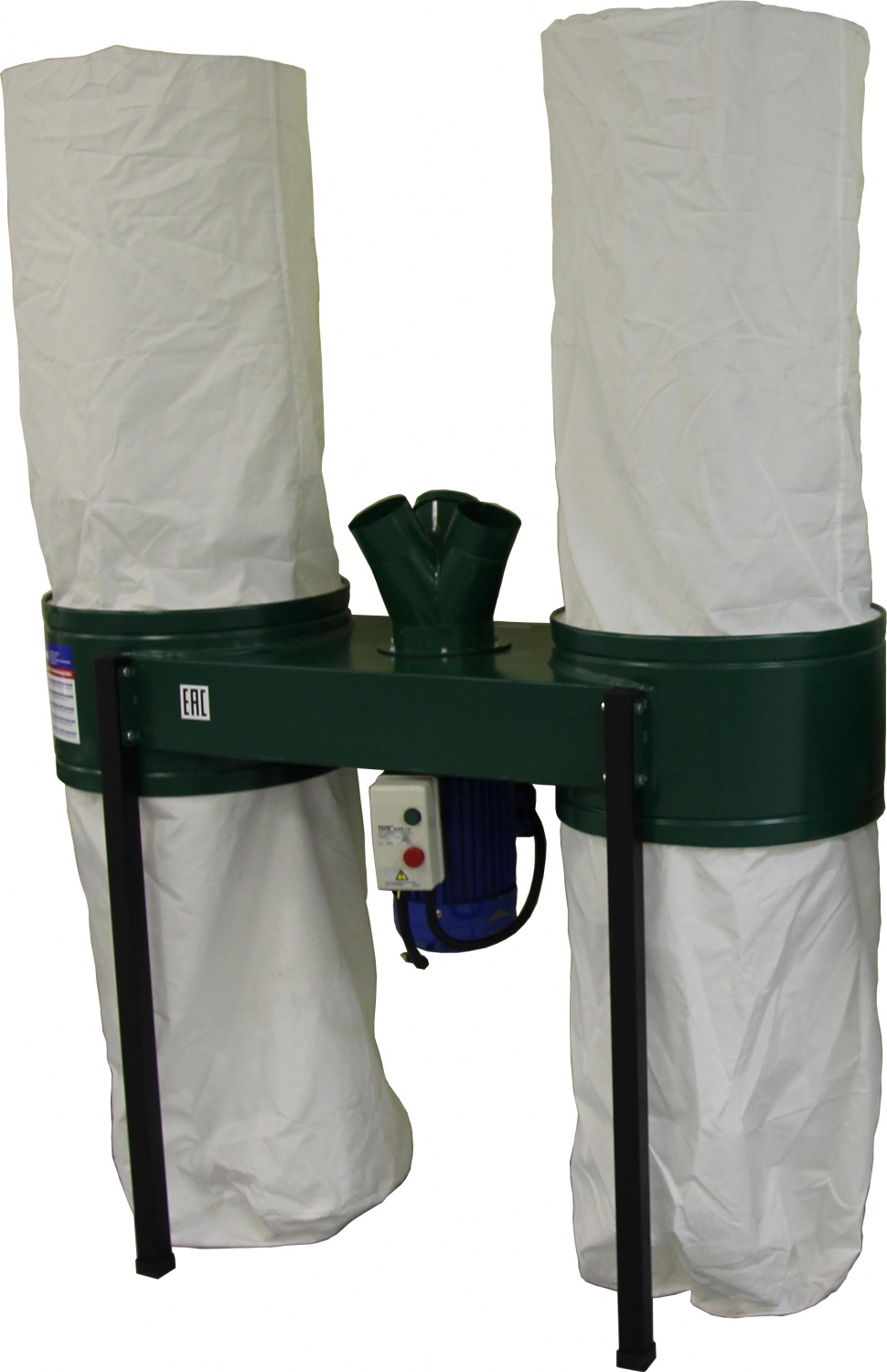

Пылеулавливающий агрегат WoodTec AirFlow 3150
Обновлено 28.04.2026 111654
Производительность: 3150 м³/час
Мощность: 3,0 кВт

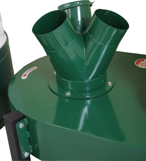

Диаметр и кол-во входов: Ø100 х 3
Количество мешков верхних и нижних: 2/2

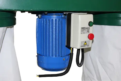

В комплекте: выключатель с тепловым реле защиты от перегрузок
Предназначены для удаления сухой стружки и пыли, а также для очистки (фильтрации) загрязненного воздуха, образующегося при обработке древесины, производстве строительных материалов, обработке камня, производстве пищевых продуктов, перетирании сыпучих материалов.

ЗАГЛУШКИ
Для уборки пола в производственных помещениях стружкоотвод отсоединяется от станка(ов); на входные патрубки ставятся заглушки (которые входят в комплект).
ЗАЩИТА ОТ ПЕРЕГРУЗОК
Установки комплектуются выключателем с тепловым реле защиты от перегрузок.

  • Пускатель с тепловым реле защиты от перегрузок.
