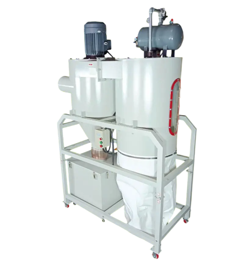

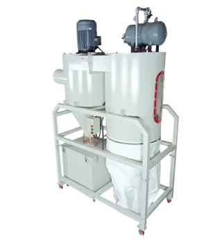

Особенности конструкции циклона XY-75 :
Особенности и преимущества пылеулавливающего агрегата циклон XY-75
Простое управление
Система укомплектована 4-мя поворотными колёсами для возможности перемещения агрегата между станками
Выдвижной контейнер-накопитель оснащен герметичной крышкой с замками и колесами для удобства перемещения

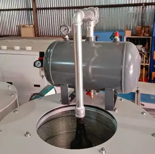

Корпус жесткого фильтр-элемента оснащен смотровым окном для контроля состояния и заполненности фильтр-мешка.
Пневмовыхлоп для встряхивания жесткого фильта
Технические характеристики пылеулавливающего агрегата XY-75 циклон
| Наименование | Параметры |
| Производительность, м3/ч | 6500 |
| Мешков-накопителей, шт. | 1 |
| Степень очистки воздуха, % | 99,5 |
| Установленная мощность, кВт | 7,5 |
| Давление воздуха в пневмосистеме, атм. | 6 |
| Уровень шума, дБ | 85 |
| Количество входов, шт. | 1 |
| Диаметр входного патрубка, мм | 200 |
| Размер контейнера-накопителя, мм | 700х610х640 |
| Диаметр мешков/фильтров, мм | 540 |
| Тип фиксации мешка-фильтра | хомут |
| Емкость контейнера-накопителя, м3 | 0,27 |
| Необходимый диаметр трубки подвода воздуха, мм | 8 |
| Габаритные размеры, мм | 1560х760х2520 |
| Габаритные размеры в упаковке, м | 1,48х0,76х1,95 + 0,7х0,63х0,64 |
| Масса, кг | 330 |
