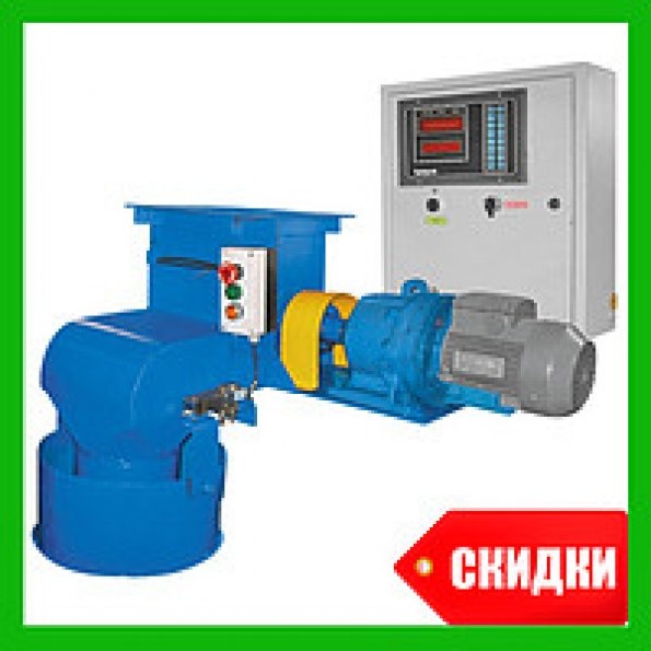

Шлюзовый фасовочный дозатор
Обновлено 21.10.2026 113550
Предназначен для дискретного дозирования сыпучих материалов в мешки на предприятиях промышленности и сельского хозяйства. -Наибольший предел дозирования,70 кг
- Наименьший предел дозирования,10 кг
- Параметры электропитания от сети переменного тока:
напряжение, В 380
-частота, Гц 50±1              -Техническая производительность:6000т/ч при плотности 0,75 т/м.куб.
-Время снятия и установки нового мешка, не более 10 сек.
-Габаритные размеры мм. ВхШхД, не более 560х415х440
-Масса не более 65 кг
-Дозирующий орган-шлюзовой затвор (лопасти шлюзового затвора снабжены полиуретановыми накладками что минимализирует повреждение продукта при фасовки )
-В дозаторе реализован режим досыпания (регулируется как порог срабатывания, так и скорость досыпания) что позволяет добиться максимальной точности фасовки, при высокой производительности.
-Исполнение дозатора: окрашенная сталь , нержавеющая сталь.
-Для фиксации мешка применяется пневмозажим, который управляется при помощи ножной педали, что освобождает руки оператора, и ускоряет процесс фасовки.
-присоединяется фланцем к бункеру заказчика.
-индикатор-светодиодное цифровое табло.
Возможна модификация дозатора под условия заказчика.
