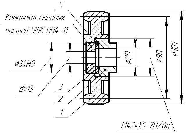

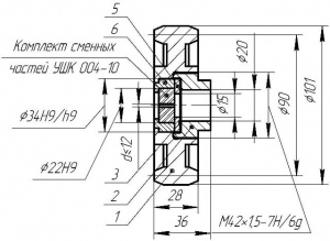

Штуцерное устройство в зависимости от диаметра дросселя выпускается в двух исполнениях. Исполнение УШК 004 с комплектом сменных частей УШК 004-10 может иметь диаметр дросселя 1…12 мм. Исполнение УШК 004-01 с комплектом сменных частей УШК 004-10-01 имеет диаметр дросселя 13…20 мм.
 Исполнение УШК 004 штуцерного устройства состоит из корпуса 1, гайки 2, которая чрез кольцо 5 зажимает вставку 6 вместе с помещенным в ней дросселем из комплекта сменных частей УШК 004-10. Наружный посадочный диаметр дросселя равен 22мм, Для защиты керамического дросселя между кольцом 5 и гайкой 2 закладывается сетка 3, из нержавеющей стали 12Х18Н9Т.
Исполнение УШК 004-01 штуцерного устройства применяется с комплектом  сменных частей УШК 004-10-01.  Наружный посадочный диаметр дросселя в комплекте сменных частей УШК 004-10-01 равен 34мм, что позволяет использовать для исполнения УШК 004-01 корпус с гайкой из исполнения УШК 004 без вставки с установкой керамического дросселя непосредственно в корпус штуцерного устройства.
