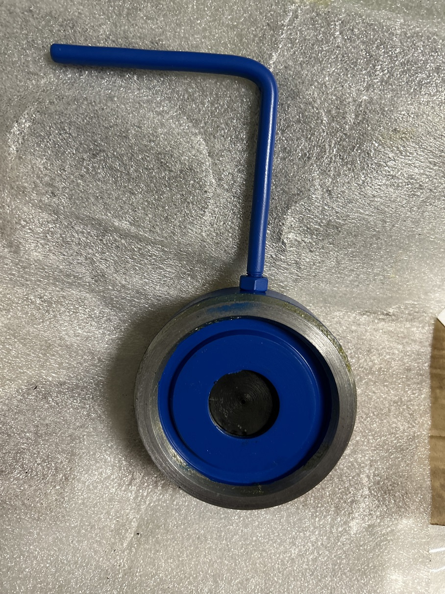

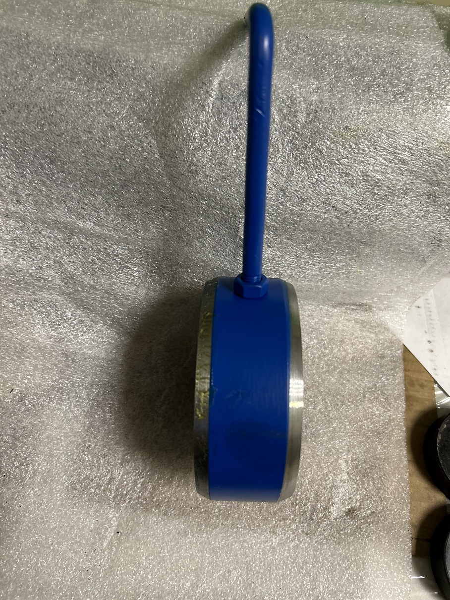

Устройство штуцерное УШК 006 со стальным закаленным дросселем предназначено для регулирования объемов и давлений закачиваемой жидкости в нагнетательные скважины, а также регулирования расхода газа в газопроводе. Перекачиваемая жидкость – пресные или пластовые воды с плотностью до 1,2 г/см3, газ природный, газоконденсат.
Штуцерное устройство соответствует климатическому исполнению УХЛ категории 2 ГОСТ 15150 – 69 и предназначено для эксплуатации в интервале температур от + 40°С до – 60°С и предельном значении относительной влажности воздуха 100% при температуре 25°С.
Штуцерное устройство устанавливается на трубопроводах между двумя фланцами по ГОСТ 28919-91. Штуцерное устройство (рис. 1) состоит из корпуса 1, гайки 2, которая зажимает дроссель 3 в коническом отверстии корпуса 1 и предохраняет его от выпадения из корпуса при возможном обратном гидравлическом ударе.
