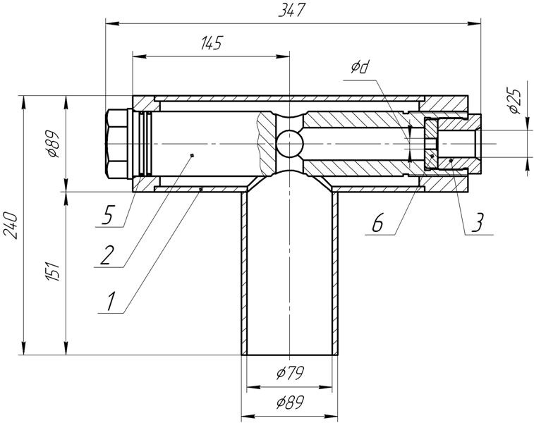

Штуцерная камера 1436 устанавливается в фонтанной арматуре за линейной задвижкой.
Штуцерная камера 1436 предназначена для эксплуатации в климатических условиях УХЛ категории размещения 1 ГОСТ 15150-69,  для установки на трубную обвязку Ø89. Рабочая среда нефть и вода. Рабочее давление 140 Мпа. Условный размер проходного отверстия дросселя Ø от 1до 20мм, шаг 1мм. Габаритные размеры 347х240х89 мм.  Масса, не более 12,1 кг. Управление штуцерной камерой - ручная замена
дросселя. Штуцерная камера 1436 состоит из сварного корпуса 1, в который вворачивается вставка 2, подсобранная с дросселем 6 из комплекта дросселей при помощи гайки 3. Относительно корпуса вставка уплотняется двумя резиновыми кольцами 5 по ГОСТ9833-73. Дроссель 6 имеет калиброванное отверстие d, диаметр которого выбирается заказчиком. Герметизация корпуса 1 штуцерной камеры обеспечивается приваркой отводов камеры к трубной обвязке.
