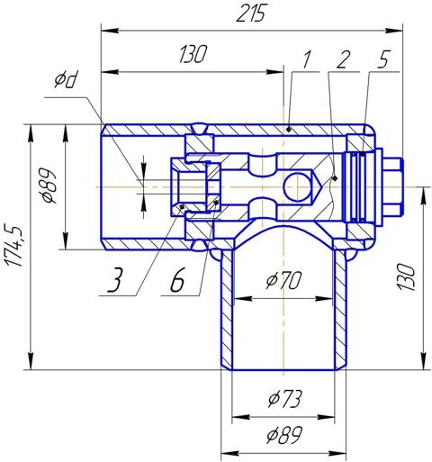

Штуцерная камера Н05.042А. Габаритные размеры 215х174,5х89 мм.  Масса, не более 8,0 кг.

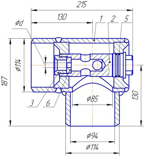

Штуцерная камера Н05.042Б.  Габаритные размеры 215х187х114 мм.  Масса, не более 13,1 кг.
Штуцерная камера Н05.042 состоит из сварного корпуса 1, в который вворачивается вставка 2, подсобранная с дросселем 6 из комплекта дросселей при помощи гайки 3. Относительно корпуса вставка уплотняется двумя резиновыми кольцами 5 по ГОСТ9833-73. Дроссель 6 имеет калиброванное отверстие d, диаметр которого выбирается заказчиком. Герметизация корпуса 1 штуцерной камеры обеспечивается приваркой отводов камеры к трубной обвязке
