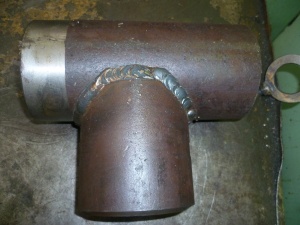

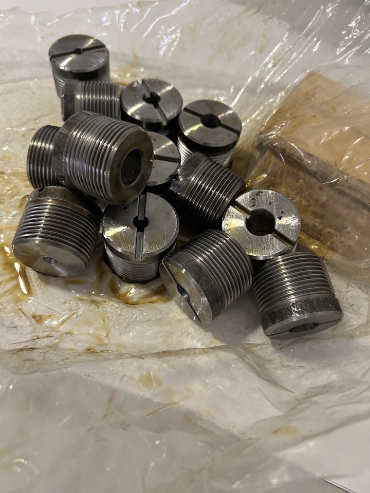

ООО ТД «ГИДРОКОМПЛЕКТ»Штуцерная камера Н.05.042.000.00 (Ф 114) предназначена для монтажа в линии затрубного пространства фонтанной арматуры нефтяных и газовых скважин с целью установки режима работы скважин, которое осуществляется путём ограничения (дросселирования) потока рабочей среды под давлением. Регулирование потока производится путём смены штуцерных втулок (жиклёров), имеющих разные
диаметры. Перекачиваемая жидкость – нефть, пресные или пластовые воды с плотностью до 1,2 г/см3.
Камера штуцерная предназначена для установки на трубную обвязку Ф114, соответствует климатическому исполнению УХЛ категории 2 ГОСТ 15150 – 69 и предназначено для эксплуатации в интервале температур от + 40ºС до – 60ºС и предельном значении относительной влажности воздуха 100% при температуре 25ºС. Штуцерная камера Н.05.042.000.00 состоит из корпуса, штуцера с ввёрнутым в него жиклёром, имеющим в зависимости от исполнения разные дросселирующие отверстия.

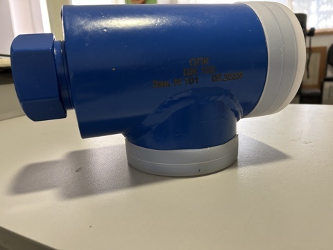

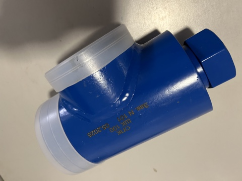

Штуцерная камера Н05.042 устанавливается в фонтанной арматуре за линейной задвижкой.Штуцерная камера Н05.042 предназначена для эксплуатации в климатических условиях УХЛ категории размещения 1 ГОСТ...
Штуцерная камера ШК100х14.000-01 устанавливается в фонтанной арматуре за линейной задвижкой. Рабочее давление 20 Мпа. Условный размер проходного отверстия ввертыша 2/ 3/ 4/ 5 мм (стандартная...
Штуцерная камера Н05.042 (Ф 89) имеет корпус, сваренный из труб 89х8 ГОСТ 8732-78. В корпус вворачивается вставка, подсобранная с дросселем. Дроссель имеет калиброванное отверстие d, диаметр...
