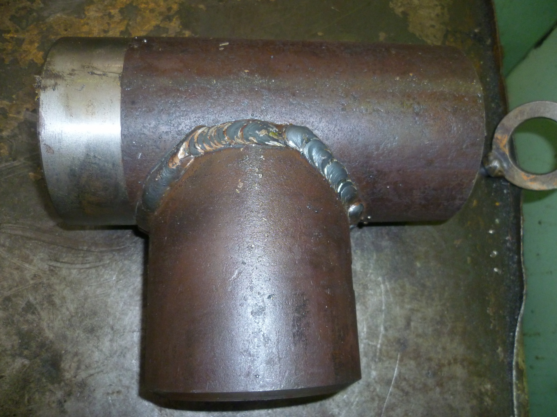

Штуцерная камера ШК100х14.000-01 устанавливается в фонтанной арматуре за линейной задвижкой. Рабочее давление 20 Мпа. Условный размер проходного отверстия ввертыша 2/ 3/ 4/ 5  мм (стандартная комплектация). Габаритные размеры 274х211х121 мм.  Масса, не более 12 кг.
Регулирование расхода жидкости осуществляется заменой штуцерных ввертышей, имеющих различный проходной диаметр. Для замены ввертыша необходимо остановить работу скважины, перекрыть линейной задвижкой доступ среды к камере и вывернуть трубку с установленным в неё ввертышем. Их количество в комплекте поставки и  номенклатура устанавливается заказчиком. Возможна комплектация камеры ввертышами с дросселями из керамики. ШК100х14.000-01 предназначена для регулирования расхода жидкости при нефтедобыче и обеспечивает установление следующих возможных режимов работы скважины:
- вывод нефтяной скважины на рабочий режим;
- установление требуемого эксплуатационного режима работы скважины;
- проведение замеров для определения содержания газа в жидкости нефтяной скважины (определение газового фактора);
- установление необходимого расхода (по перепаду давления) при закачке жидкости в пласт в системе ПНД.
