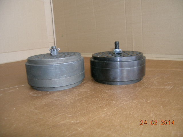

Клапан КК-62
Обновлено 08.06.2026 114224
Клапан КК-62
Размеры,мм: 70х62х105
Посадочный размер,мм: 62,0
Номер чертежа: 386.2050.000
Завод-изготовитель: VIENYBE (Венибе),Литва
Материал: сталь
Параметры: всасывающий,нагнетательный
Сжимаемый газ: азот,водород,воздух,инертные газы
Масса,кг: 1,5
Диаметр,мм: 70х62
Высота,мм: 105,0
Изготовлено по: ИСТ8271432-5:1996, ОСТ26-12-2004-78, ТУ26-12-788-88
Наружный диаметр,мм: 70х62
Максимальный перепад давления,кгс/см2: 20,0 (200,0)
Конструктивное исполнение: комбинированный
Классификация: клапаны поршневых компрессоров
Исполнение: самодействующий,разборной
Климатическое исполнение: У4

самодействующий клапан комбинированный КК-62 разборной конструкции, для поршневых
компрессоров, для компрессорных установок, азотных, водородных, воздушных и газовых,
скорость вращения коленчатого вала которых до 1000 об/мин
клапан КК-62 устанавливается как всасывающий и нагнетательный
комбинированные клапаны Венибе КК62 в гнезде цилиндра устанавливаются на прокладку
и прижимаются фонарем по всей поверхности опорного бурта
клапан компрессора КК-62 перед установкой необходимо расконсервировать, промыть в
уайт-спирите или другом органическом растворителе и просушить сжатым воздухом
клапаны поршневых компрессоров КК-62 поставляются в сборе: седло, розетки, пластины,
пружины, стяжная шпилька
посадочный диаметр, мм:  62,0
максимальный перепад давлений, МПа (кгс/см2):  20,0 (200,0)
сжимаемый газ:  азот, воздух, водород, инертные газы
масса, кг:  1,5
завод-изготовитель:  VIENYBE (Венибе), Литва
