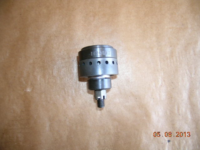

Клапан КК-62М
Обновлено 08.06.2026 114796
Клапан КК-62М
Размеры,мм: 70х62х106
Посадочный размер,мм: 62,0
Номер чертежа: 386.2050.000-01
Завод-изготовитель: VIENYBE (Венибе), Литва
Материал: сталь
Параметры: всасывающий,нагнетательный
Сжимаемый газ: азот,воздух,водород,инертные газы
Масса,кг: 1,7
Диаметр,мм: 70х62
Высота,мм: 106,0
Изготовлено по: ИСТ8271432-5:1996, ОСТ26-12-2004-78, ТУ26-12-788-88
Наружный диаметр,мм: 70х62
Максимальный перепад давления,кгс/см2: 30,0 (300,0)
Конструктивное исполнение: комбинированный
Классификация: клапаны поршневых компрессоров
Исполнение: самодействующий,разборной
Климатическое исполнение: У4
клапан КК-62М
литовские клапаны КК
клапан компрессора КК-62-М
клапан комбинированный КК-62 М
комбинированные клапаны Венибе КК62М
клапаны поршневых компрессоров КК-62 М
комбинированный клапан компрессора КК-62М
самодействующий клапан комбинированный КК-62 М разборной конструкции, для поршневых
компрессоров, для компрессорных установок, азотных, водородных, воздушных и газовых, ско-
рость вращения коленчатого вала которых до 1000 об/мин
клапан КК-62М устанавливается как всасывающий и нагнетательный
комбинированные клапаны Венибе КК62М в гнезде цилиндра устанавливаются на прокладку
и прижимаются фонарем по всей поверхности опорного бурта
клапан компрессора КК-62 М перед установкой необходимо расконсервировать, промыть в
уайт-спирите или другом органическом растворителе и просушить сжатым воздухом
клапаны поршневых компрессоров КК-62 М поставляются в сборе: седло, розетки, пластины,
пружины, стяжная шпилька
