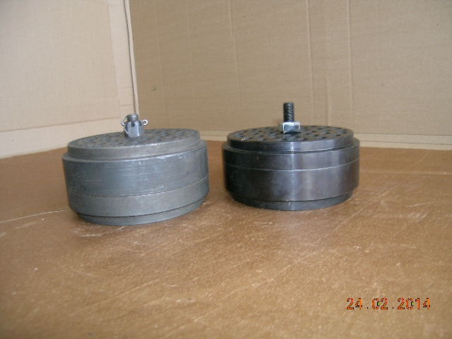

Клапан КК-62Д
Обновлено 08.06.2026 114794
Клапан КК-62Д
Размеры,мм: 62х70х106
Посадочный размер,мм: 62,0
Номер чертежа: КК-62Д
Материал: Ст.45
Параметры: всасывающий,нагнетательный
Сжимаемый газ: воздух,азот,инерные газы
Масса,кг: 1,5
Диаметр,мм: 62х70х106
Высота,мм: 106,0
Наружный диаметр,мм: 62х70
Максимальный перепад давления,кгс/см2: 22,0 (220,0)
Конструктивное исполнение: комбинированный
Классификация: клапаны поршневых компрессоров
Исполнение: самодействующий,разборной
Климатическое исполнение: УХЛ4
клапан КК-62Д
клапан компрессора КК-62-Д
клапан комбинированный КК-62 Д
клапаны поршневых компрессоров КК-62-Д
комбинированный клапан компрессора КК-62Д
самодействующий клапан комбинированный КК-62-Д разборной конструкции, для поршневых
компрессоров, для компрессорных установок, для компрессорных станций, передвижных, пе-
реносных, самоходных, азотных, газовых, воздушных, скорость вращения коленчатого вала
которых до 1500 об/мин
клапан КК-62Д устанавливается как всасывающий и нагнетательный
комбинированный клапан компрессора КК-62Д в гнезде цилиндра устанавливается на проклад-
ку и прижимаются фонарем по всей поверхности опорного бурта
клапан компрессора КК-62-Д перед установкой необходимо расконсервировать, промыть в
уайт-спирите или другом органическом растворителе и просушить сжатым воздухом
клапаны поршневых компрессоров КК-62-Д поставляются в сборе: седло, розетки, пластины,
пружины, стяжная шпилька
Д: доработка
посадочный диаметр, мм:  62,0
максимальный перепад давлений, МПа (кгс/см2):  22,0 (220,0)
сжимаемый газ:  азот, воздух, водород, инертные газы
масса, кг:  1,5
завод-изготовитель:  ОАО Компрессорный завод
запчасти для поршневых компрессоров ПО Краснодархимнефтемаш
запчасти для поршневых компрессоров ОАО Компрессорный завод
запчасти для поршневых компрессоров Компрессорный завод КОСМА
запчасти для поршневых компрессоров воздушных
запчасти для поршневых компрессоров азотных газовых
запчасти для передвижных переносных самоходных компрессорных станций
