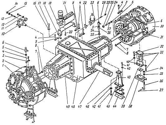

Детали компрессора 2ВМ10-63/9
Номер позиции
Обозначение
количество
1
Поршень 288-22 первой ступени со штоком в сборе, поршень 288-22
1
2
Цилиндр 1 ступени 288-22 в сборе, цилиндр 288-22
1
3
Скоба Н146-6-1 L=8, скоба Н 146-6-1
10
4
Винт Н251-2-20 В.М6х10.58.05, винт Н 251-2-20
26
5
Прокладка СТП 0503-46-76 30/21х2
8
6
Клапан обратный Н 146-10 Dy4 Py70, клапан Н146-10
6
7
Шпилька  СТП 0584-138-80М 24-8gx70.66.05
24
8
Гайка М 14.6.05 СТП 0503-10-72
24
9
Скоба L=25 Н 146-6-1-02, скоба Н146-6-1-02
3
10
Механизм поворотный в сборе 71-9Б
1
11
Шайба 4.65Г 05 ГОСТ 6402-70
2
12
Винт 71-9Б-0-10 М4х45
2
13
Шпилька М16-8gx45.66.05 СТП 0584-138-80
4
14
Гайка М16.6.05
4
15
Шайба СТП 0503-10-72 16.02.05
4
16
Шайба  СТП 0503-23-7212.02.05
4
17
Болт СТП 0503-5-72 М 12х30.66.05
4
18
Прокладка 67-9Б-0-5
4
19
Кронштейн Н 483-0-1, кронштейн Н483-0-1
1
20
Болт СТП 0503-5-72 М 12х25.66.05
4
21
Станция смазочная 41-08 многоотводная регулируемая, лубрикатор 41-08
1
22
Прокладка Н 267-1-0-6А, прокладка Н267-1-0-6А
1
23
Маслоочиститель центробежный 236-1028010
1
24
Ниппель Н 154А-1 4х8, ниппель Н154А-1
4
25
Гайка Н 155-1  М 20х1,5-8, гайка Н155-1
4
26
Штуцер 71-1-0-3
2
27
Штуцер Н 148А-1 ввертной 4х8, штуцер Н148А-1
2
28
Шпилька СТП 0584-138-80  М 10-8 75.66.05
3
29
Гайка СТП 0503-10-72М10.6.03
3
30
Цилиндр 288-20 диаметр 370 в сборе
1
31
Поршень второй ступени 288-4А со штоком в сборе, поршень 288-4А
1
32
Стойка Н 176-2-1, стойка Н176-2-1
2
33
Болт СТП 0503-5-72 М 16х40.66.05
20
34
Гайка  СТП 0503-10-72 М 20.6.05
2
35
Шайба СТП 0503-23-73 20.02.05
2
36
Болт Н 365А-6 фундаментный М 20х270, болт Н365А-6
2
37
Стержень Н 366-2 диаметр 20х210, стержень Н366-2
2
38
Плита опорная Н 176-1-2, плита Н176-1-2
2
39
Прокладка Н 176-1-0-2А, прокладка Н176-1-0-2А
10
40
Шайба стопорная Н 176-1-0-4, шайба Н176-1-0-4
16
41
Болт СТП 0503-5-72 М 12х40.66.05
16
42
Шайба  Н 206А-2-2, шайба Н206А-2-2
16
43
Болт Н 176-1-0-3 установочный М 16, болт Н176-1-0-3
4
44
Плита опорная Н 260А-4, плита Н260А-4
2
45
Прокладка Н 260А-2-1, прокладка Н260А-2-1
20
46
Стойка Н 260А-3, стойка Н260А-3
2
47
Вал коленчатый 70-1-0-1А, коленвал 70-1-0-1
1
48
Рама в сборе Н 251-1, рама Н251-1
1
49
Направляющая Н 252-2 в сборе, направляющая Н252-2
1
