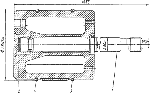

Поршень ∅330 со штоком на компрессор 4М10-40/70
Чертеж поршня ∅330 со штоком
Пояснения к чертежу:
  1. Шток
  2. Поршневая гайка
  3. Кольцо поршневое ПУ330
  4. Кольцо поршневое ЛУ330
Запасные части поршня ∅330 со штоком компрессора 4М10-40/70 (поршень II-й ступени)
Обозначение Наименование Количество на одну сборочную единицу Материал Масса, кг
1 2 3 4 5
89-1-3-2 Шток 1 Сталь 3Х13, ГОСТ 20072-74 30,2
71-1-1-3А Поршневая гайка 1 Сталь 40, ГОСТ 1050-70 1,9
Н202-1-19 Кольцо поршневое ПУ330 1 СЧ21-40, ГОСТ 1412-70 0,55
Н202-1-19 Кольцо поршневое ЛУ330 1 СЧ21-40, ГОСТ 1412-70 0,55
Все запасные части поршня ∅330 со штоком на компрессор 4М10-40/70 являются взаимозаменяемыми во всех модификациях компрессоров.
