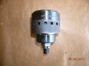

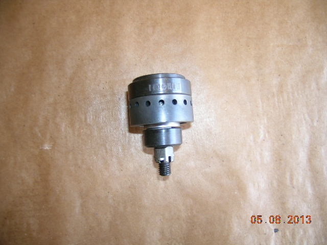

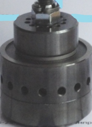

Клапан КК-82
Обновлено 08.06.2026 114803
Клапан КК-82
Размеры,мм: 90х82х129
Посадочный размер,мм: 82,0
Номер чертежа: 386.2051.000
Завод-изготовитель: VIENYBE (Венибе),Литва
Материал: сталь
Параметры: всасывающий,нагнетательный
Сжимаемый газ: азот,воздух,водород,инертные газы
Масса,кг: 2,9
Диаметр,мм: 90х82
Высота,мм: 129,0
Изготовлено по: ИСТ8271432-5:1996, ОСТ26-12-2004-78, ТУ26-12-788-88
Наружный диаметр,мм: 90х82
Максимальный перепад давления,кгс/см2: 11,0 (110,0)
Конструктивное исполнение: комбинированный
Классификация: клапаны поршневых компрессоров
Исполнение: самодействующий,разборной
Климатическое исполнение: У4
клапан КК-82
литовские клапаны КК
клапан компрессора КК-82
клапан комбинированный КК-82
комбинированные клапаны Венибе КК82
клапаны поршневых компрессоров КК-82
комбинированный клапан компрессора КК-82
самодействующий клапан комбинированный КК-82 разборной конструкции, для поршневых
компрессоров, для компрессорных установок, азотных, водородных, воздушных и газовых,
скорость вращения коленчатого вала которых до 1000 об/мин
клапан КК-82 устанавливается как всасывающий и нагнетательный
комбинированные клапаны Венибе КК82 в гнезде цилиндра устанавливаются на прокладку
и прижимаются фонарем по всей поверхности опорного бурта
клапан компрессора КК-82 перед установкой необходимо расконсервировать, промыть в
уайт-спирите или другом органическом растворителе и просушить сжатым воздухом
клапаны поршневых компрессоров КК-82 поставляются в сборе: седло, розетки, пластины,
пружины, стяжная шпилька
клапан комбинированый КК-82 заменил комбинированный клапан 2КК-82
посадочный диаметр, мм:  82,0
максимальный перепад давлений, МПа (кгс/см2):  11,0 (110,0)
сжимаемый газ:  азот, воздух, водород, инертные газы
масса, кг:  2,9
завод-изготовитель:  VIENYBE (Венибе), Литва
