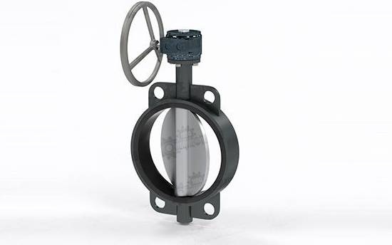

Затворы поворотные дисковые СНМ 58030
Обновлено 29.10.2026 119418
Изготовление и поставка: По ТУ 3700002240092762015 Тип конструкции: Затворы с симметричным диском, с манжетой из эластомера Диаметр номинальный DN 40 – DN 1200 Давление номинальное - PN 6, 10 кгс/см2 для затворов DN 40-1200 - PN 16 кгс/см2 для затворов DN 40-600 межфланцевых и для DN 40-1200 затворов фланцевых Температура рабочей среды: до +180°С в зависимости от материала манжеты Управление: - рукоятка DN 40-250 - редуктор DN 40-1200 - электро- или пневмопривод- DN 40-1200 Класс герметичности: «А» по ГОСТ Р 54808-2011 Основные рабочие среды: Вода, воздух, природный газ и газообразные продукты, газообразный аммиак, нефтепродукты, углеводороды, кислоты, щелочи, спирты, морская вода Присоединение: - стяжное между фланцами трубопровода; - фланцевое; (Присоединительные размеры по ГОСТ 12815-80, исполнение 1, ряд 2, ответные фланцы по ГОСТ 12820-80, 12821-80) Установочное положение: Любое, кроме положения «электроприводом вниз» для электроприводных затворов Направление подачи рабочей среды: Любое Скорость потока рабочей среды: До 80 м/с для газообразной среды, до 5 м/с для жидкостей Климатическое исполнение: У, УХЛ, Т, ТМ, ТВ по ГОСТ 15150-69 Расходная характеристика затворов: Равнопроцентная, при углах открытия диска от 20° до 70° При углах открытия до 60-70° затворы могут применяться для дросселирования потока рабочей среды
