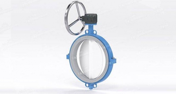

Затворы поворотные дисковые СНМ 58020
Обновлено 29.03.2026 119417
Изготовление и поставка: По ТУ 3700002240092762015 Тип конструкции: Затворы дисковые с футерованным диском и корпусом Диаметр номинальный: DN 40- DN 600 Давление номинальное: PN 10,16 Температура рабочей среды: До +200 ˚С Управление: -Рукоятка DN 40-200 -редуктор DN 40-600 -электро- или пневмопривод- DN 40-600 Класс герметичности: «А» по ГОСТ Р 54808-2011 Основные рабочие среды: Вода, концентрированные кислоты, щелочи, окислители, органические растворители, химические вещества, неагрессивные к материалу покрытия корпуса и диска затвора Присоединение: -Стяжное между фланцами трубопровода; -фланцевое;(Присоединительные размеры по ГОСТ 12815-80, исполнение 1, ряд2, присоединительные фланцы трубопровода по ГОСТ 12820-80, 12821-80) Установочное положение: Любое, кроме положения «электроприводом вниз» для затворов с электроприводом Направление подачи рабочей среды: Любое Климатическое исполнение: У, ТМ, ТВ по ГОСТ 15150-69
