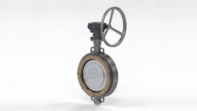

Затворы поворотные дисковые СНМ 58040
Обновлено 29.10.2026 119419
Изготовление и поставка: По ТУ 3700002240092762015 Тип конструкции: Затворы с двойным эксцентриситетом Диаметр номинальный DN 50 – DN 600 Давление номинальное PN 10,16,25 кгс/см 2 Температура рабочей среды: До +450°С в зависимости от используемых материалов Управление: - рукоятка DN 50-150 - редуктор DN 50-600 - электро- или пневмопривод- DN 50-600 Класс герметичности: «А» по ГОСТ Р 54808-2011 Основные рабочие среды: Воздух, вода, пар низкого давления, нефть, нефтепродукты, кислоты, щелочи, углеводороды, спирты, морская вода Присоединение: Стяжное между фланцами трубопровода (гладкие или резьбовые проушины) Присоединительные фланцы трубопровода по ГОСТ 12820-80, 12821-80. Присоединительные размеры и размеры уплотнительных поверхностей фланцев трубопровода по ГОСТ 12815-80, исполнение 1. Установочное положение: Любое, кроме положения «электроприводом вниз» для затворов с электроприводом Направление подачи рабочей среды: Одностороннее, по стрелке на корпусе затвора, двустороннее по требованию покупателя Климатическое исполнение: У, УХЛ, Т, ТМ, ТВ по ГОСТ 15150-69
