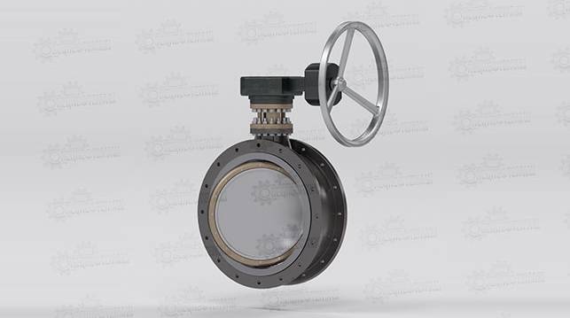

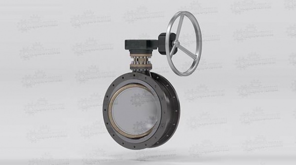

Изготовление и поставка: По ТУ 3700002240092762015 Тип конструкции: Затворы дисковые с тройным эксцентриситетом Диаметр номинальный DN 50 – DN 2000 Давление номинальное PN 6,10, 16, 25, 40,63, 100 кгс/см 2 Температура рабочей среды: До +500°С в зависимости от материала Управление: - рукоятка DN50-125 - редуктор DN 50-2000 - электро- или пневмопривод- DN 50-2000 Класс герметичности: «А» по ГОСТ Р 54808-2011 Основные рабочие среды: Воздух, вода, пар, природный газ и газообразные углеводороды, нефть, нефтепродукты, коксовый газ, аммиак, кислоты, щелочи, спирты Присоединение: - межфланцевое; - фланцевое (Присоединительные фланцы трубопровода по ГОСТ 12820-80, 12821-80. Присоединительные размеры и размеры уплотнительных поверхностей фланцев трубопровода по ГОСТ 12815-80); - под приварку; Установочное положение: Любое, кроме положения «электроприводом вниз» для затворов с электроприводом Направление подачи рабочей среды: Однонаправленное или двунаправленное по требованию заказчика Климатическое исполнение: У, УХЛ, Т, ТМ, ТВ по ГОСТ 15150-69 Размеры верхнего фланца под привод В соответствии со стандартом ISO 5211
