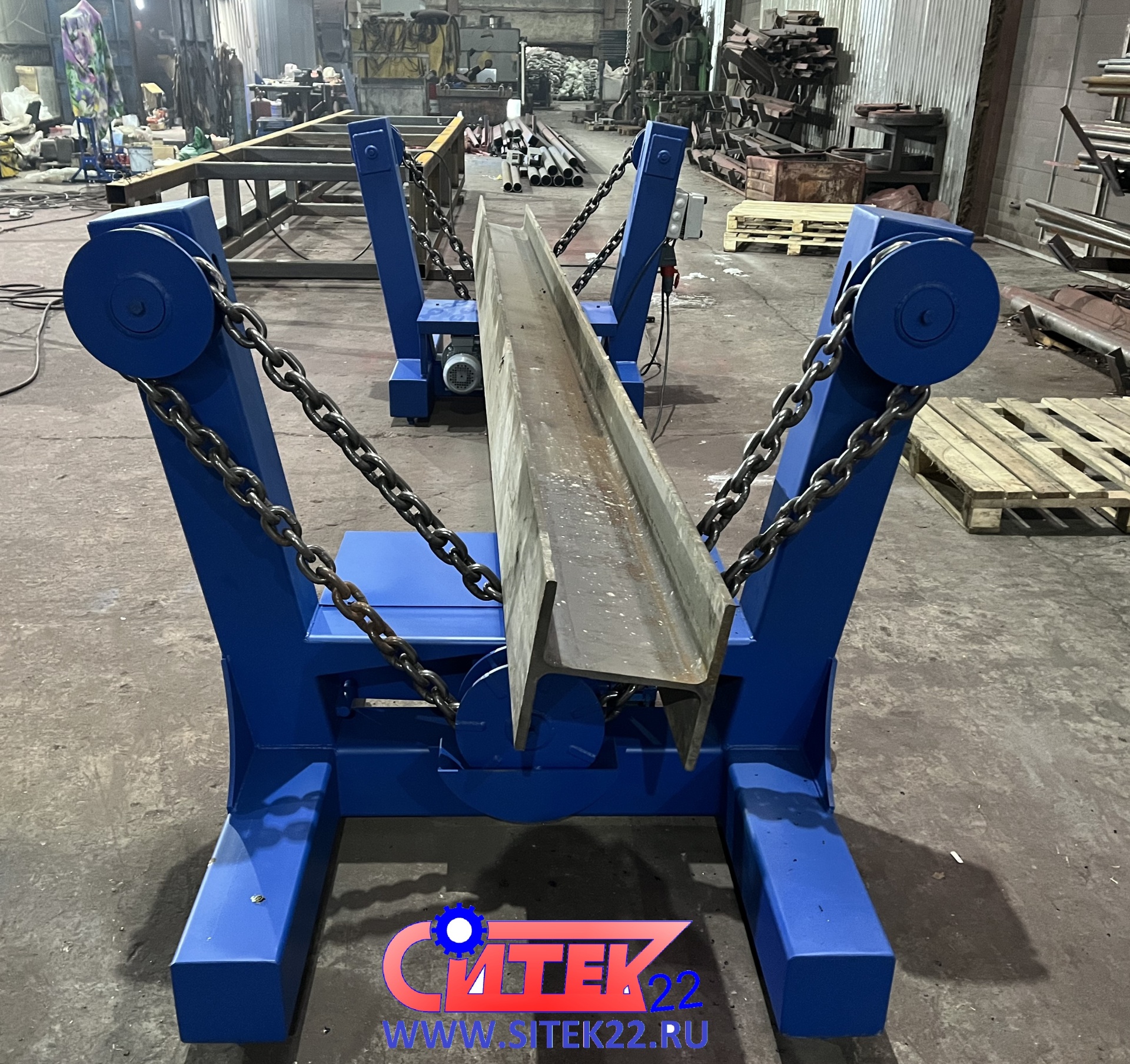

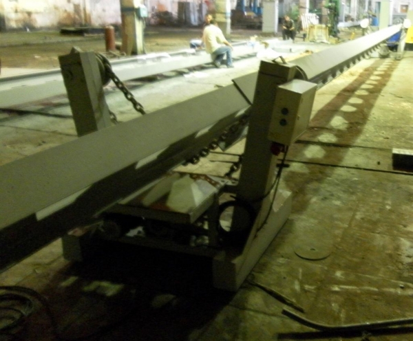

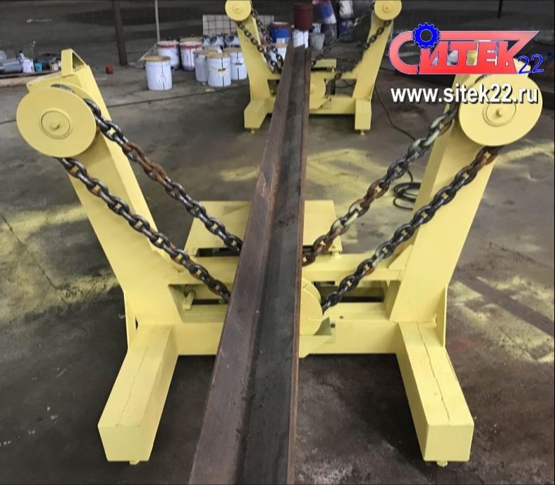

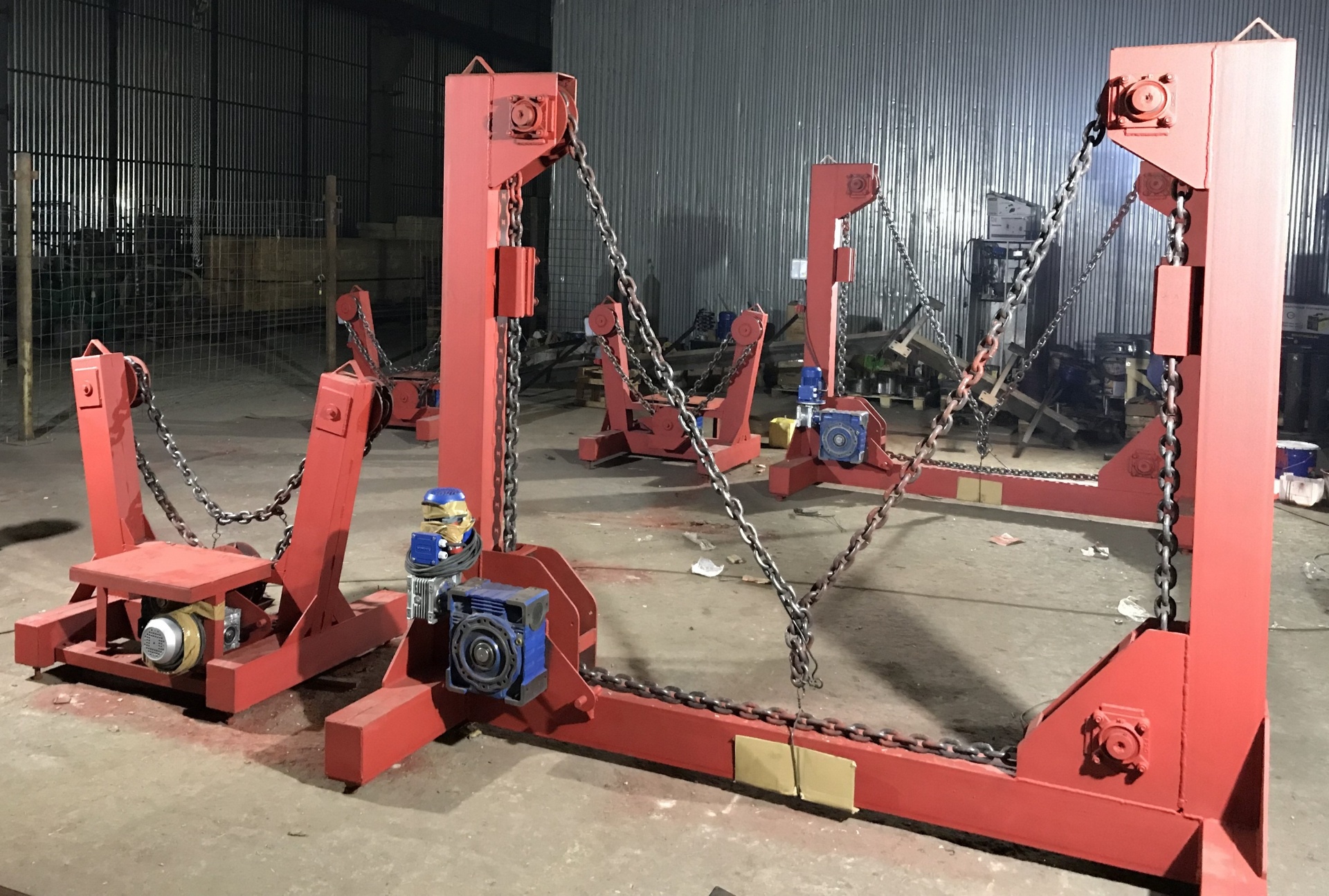

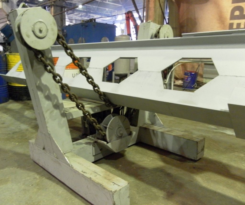

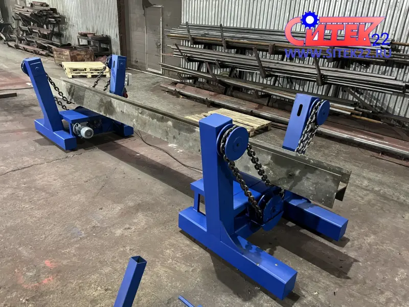

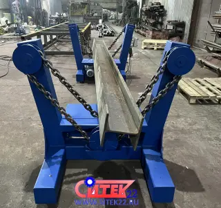

Кантователь сборно-сварочный КЦ-4 (грузоподъёмность 4000 кг.) предназначен для установки деталей прямоугольной, квадратной или круглой формы в поперечном сечении (например балки, трубы, колонны и т. д. ) в положение, удобное для выполнения сварочных, сборочных и других работ, требующих ее поворота вокруг горизонтальной оси на любой угол.
Вращение грузов кранами – сложная, ответственная операция, выполнение которой поручается наиболее опытным стропальщикам и основана на принудительном смещении центра тяжести груза. Когда центр тяжести выходит за пределы опорной поверхности, груз переворачивается и падает на другую плоскость. В момент опрокидывания груза стропы ослабевают, а затем снова натягиваются, причем в наклонном положении. Это приводит к рывкам, которые невозможно устранить полностью, т. к скорость падения груза всегда превышает скорость механизмов крана. Кантователи помогают легко и бережно поворачивать без повреждений: крупногабаритные, громоздкие или хрупкие грузы, оборудование с дорогостоящим покрытием и не требуют привлечения большого количества техники и рабочих при проведении работ. Могут быть снабжены ременными либо цепными стропами, которые облегают груз как минимум с трех сторон, что обеспечивает надежное закрепление груза при проведении погрузочно-разгрузочных работ. Конструкция состоит из двух независимых рам с приводами, а также ремни или цепи.
Ременный кантователь больше подходит для кантования мало жестких конструкций с окрашенными поверхностями. Цепные предназначены для тяжелых условий эксплуатации.
  ТЕХНИЧЕСКИЕ ХАРАКТЕРИСТИКИ
№ п.п.
Наименование показателя
Модель
КЦ-4
(цепной)
1.
Габаритные размеры кантуемых изделий, мм
2.
Ширина
500
3.
Высота
500
4.
Диаметр (цилиндрических деталей)
700
5.
Длина
1400-15000
6.
Грузоподъемность (max), кг
4000
7.
Частота вращения (для колонны 500х500мм), об/мин
0,7
8.
Тип вращательного устройства
Круглозвенная цепь
9.
Установленная мощность, кВт
2х0,25
10.
Питающая сеть (50 Гц), В
3х380
11.
Габаритные размеры одной рамы кантователя, мм.
длина
1110
ширина
1480
высота
1200
12.
Масса,  кг
560
