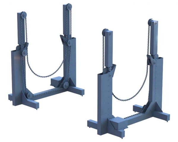

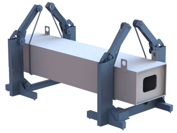

Кантователь сборно-сварочный КЦ-4 предназначен для установки деталей прямоугольной, квадратной или круглой формы в поперечном сечении (например балки, трубы, колонны, металлоконструкции и т. д. в...
ООО «СИТЕК22»Кантователь сборно-сварочный КЦР-8 (Грузоподъемность 8000 кг.), предназначен для установки деталей прямоугольной, квадратной или круглой формы в поперечном сечении (например балки, трубы, колонны и т. д. ) в положение, удобное для выполнения сварочных, сборочных и других работ, требующих ее поворота вокруг горизонтальной оси на любой угол.

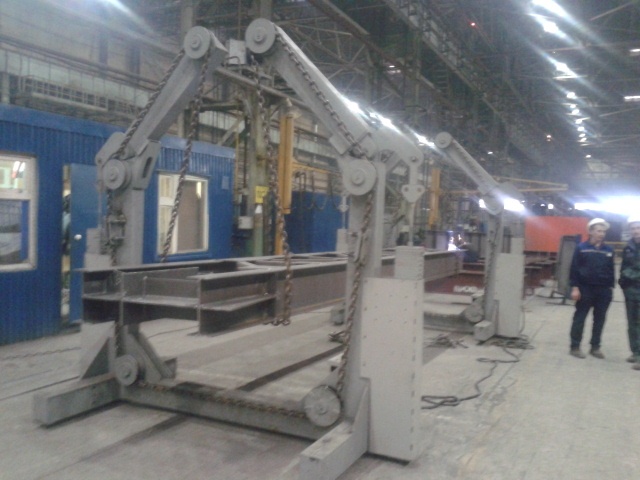

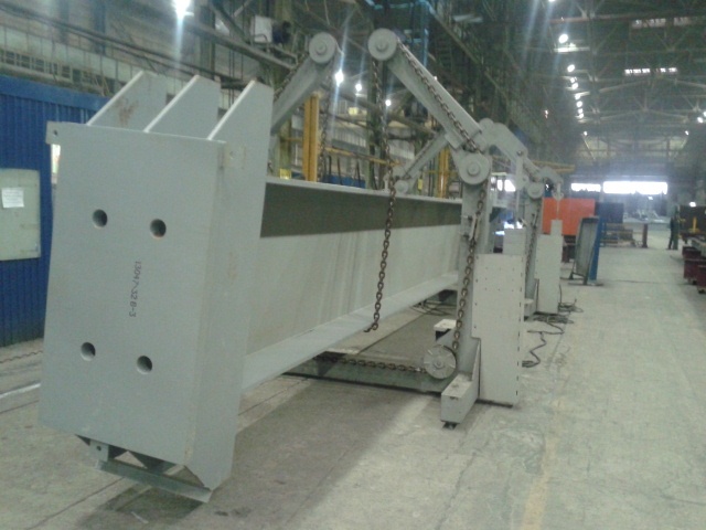

Вращение грузов кранами – сложная, ответственная операция, выполнение которой поручается наиболее опытным стропальщикам и основана на принудительном смещении центра тяжести груза. Когда центр тяжести выходит за пределы опорной поверхности, груз переворачивается и падает на другую плоскость. В момент опрокидывания груза стропы ослабевают, а затем снова натягиваются, причем в наклонном положении. Это приводит к рывкам, которые невозможно устранить полностью, т. к скорость падения груза всегда превышает скорость механизмов крана. Кантователи помогают легко и бережно поворачивать без повреждений: крупногабаритные, громоздкие или хрупкие грузы, оборудование с дорогостоящим покрытием и не требуют привлечения большого количества техники и рабочих при проведении работ. Могут быть снабжены ременными либо цепными стропами, которые облегают груз как минимум с трех сторон, что обеспечивает надежное закрепление груза при проведении погрузочно-разгрузочных работ. Конструкция состоит из двух независимых рам с приводами, а также ремни или цепи. Ременный кантователь больше подходит для кантования мало жестких конструкций с окрашенными поверхностями. Цепные предназначены для тяжелых условий эксплуатации.
ТЕХНИЧЕСКИЕ ХАРАКТЕРИСТИКИ
| № п.п. | Наименование показателя | Модель |
| КЦР-8 (цепной) | ||
| 1. | Габаритные размеры кантуемых изделий, мм | |
| 2. | Ширина | 1700 |
| 3. | Высота | 500 |
| 4. | Диаметр (цилиндрических деталей) | 1700 |
| 5. | Длина | 2000-15000 |
| 6. | Грузоподъемность (max), кг | 8000 |
| 7. | Частота вращения (для колонны 500х500мм), об/мин | 0,7 |
| 8. | Тип вращательного устройства | Круглозвенная цепь |
| 9. | Установленная мощность, кВт | 2х0,25 |
| 10. | Питающая сеть (50 Гц),В | 3х380 |
| 11. | Габаритные размеры одной рамы кантователя, мм. | |
| длина | 1710 | |
| ширина | 2250 | |
| высота | 3000 |
| 12. | Масса двух рам кантователя, кг | 1500 |

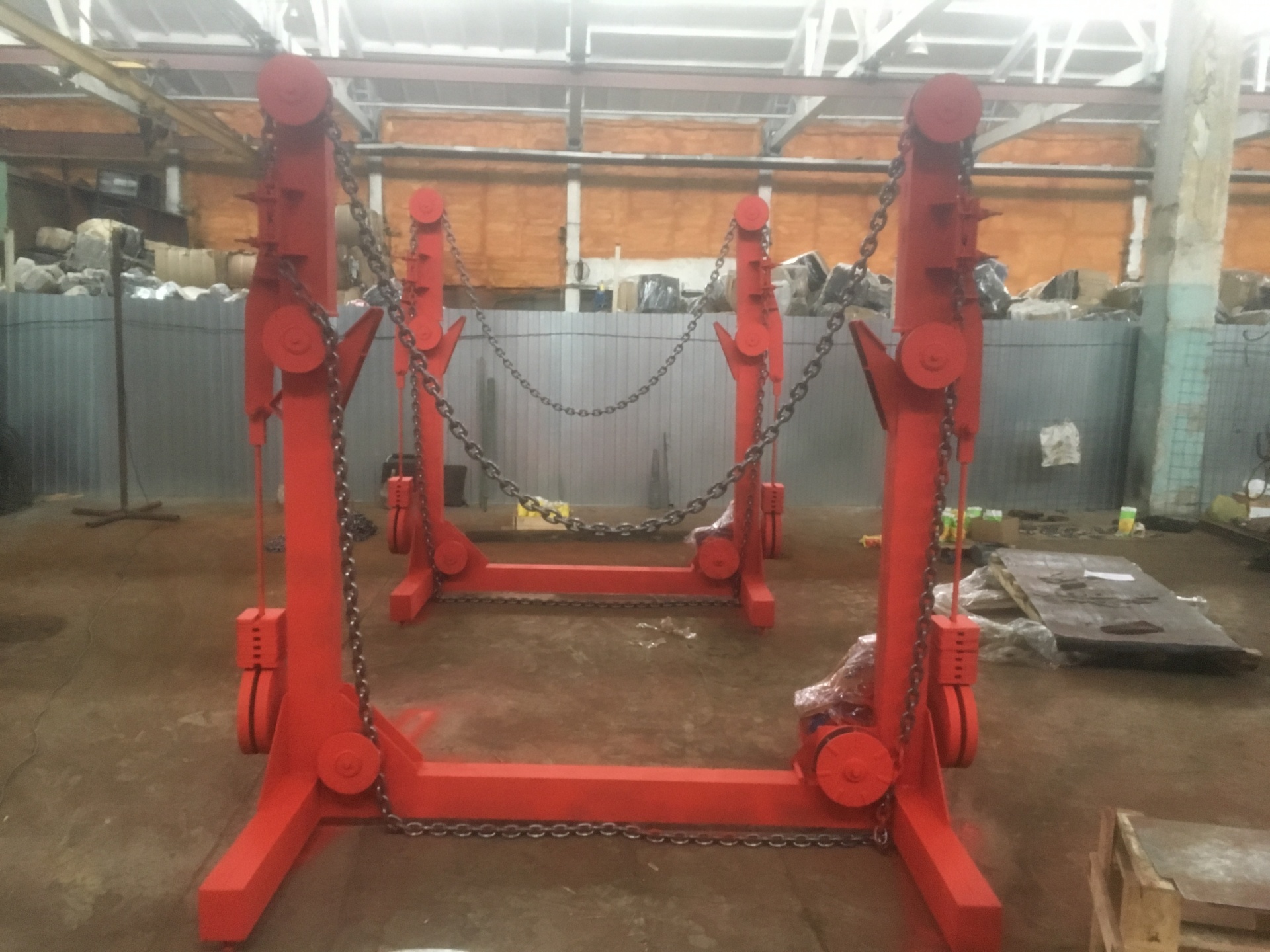

Кантователь сборно-сварочный КЦ-6 (грузоподъёмность 6т.) предназначен для установки деталей прямоугольной, квадратной или круглой формы в поперечном сечении (например балки, трубы, колонны,...
