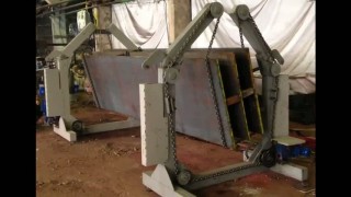

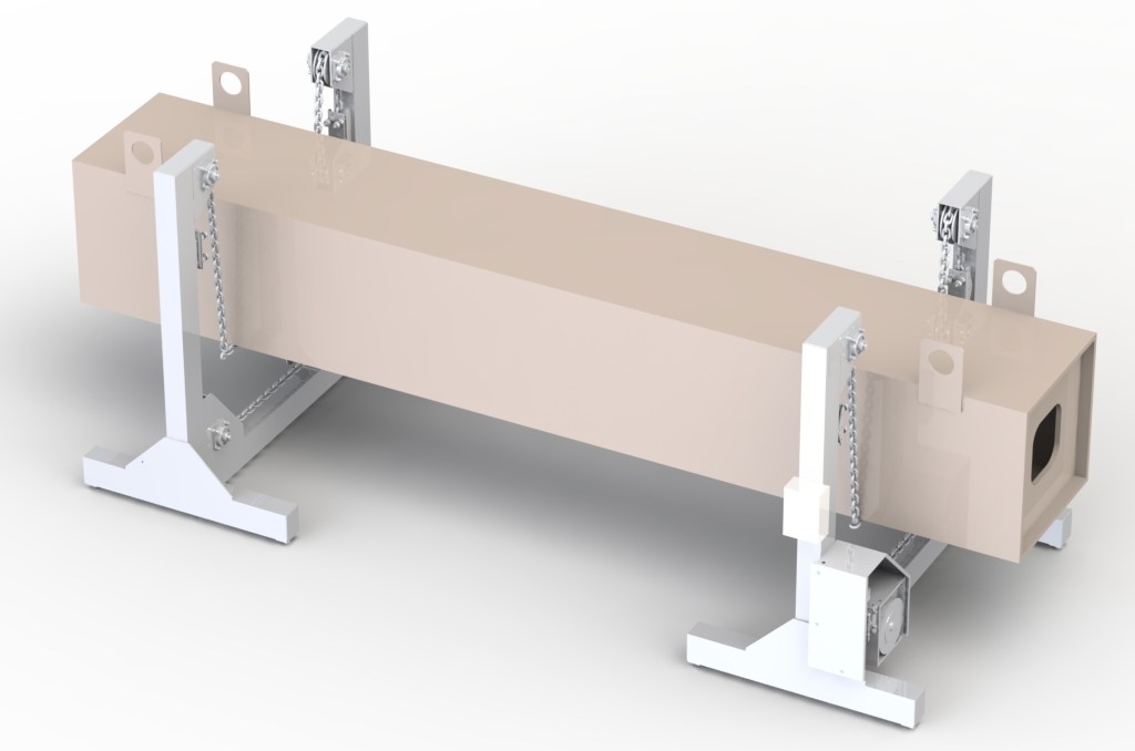

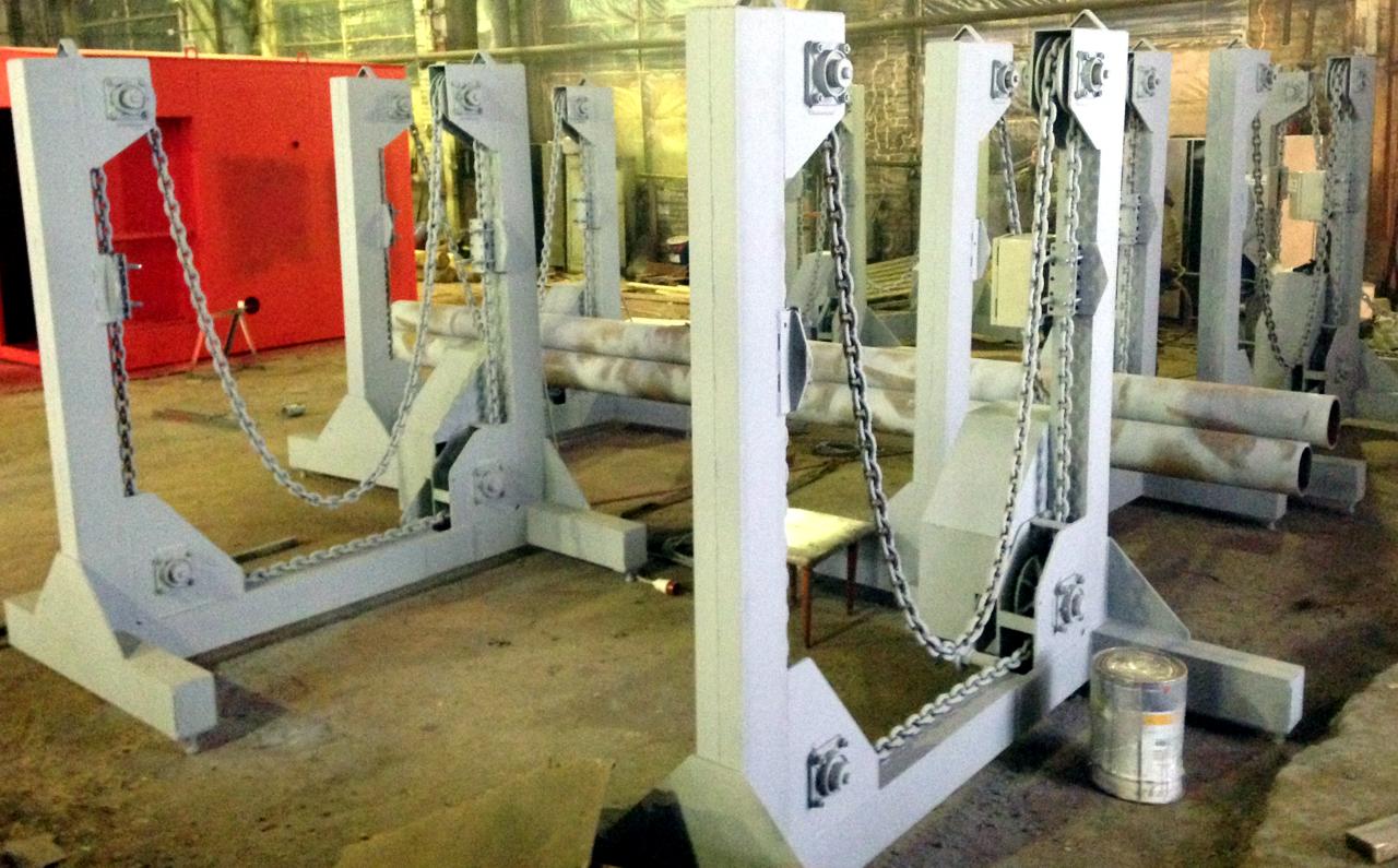

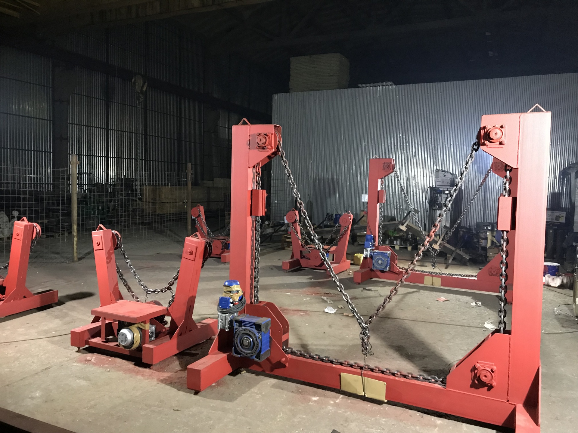

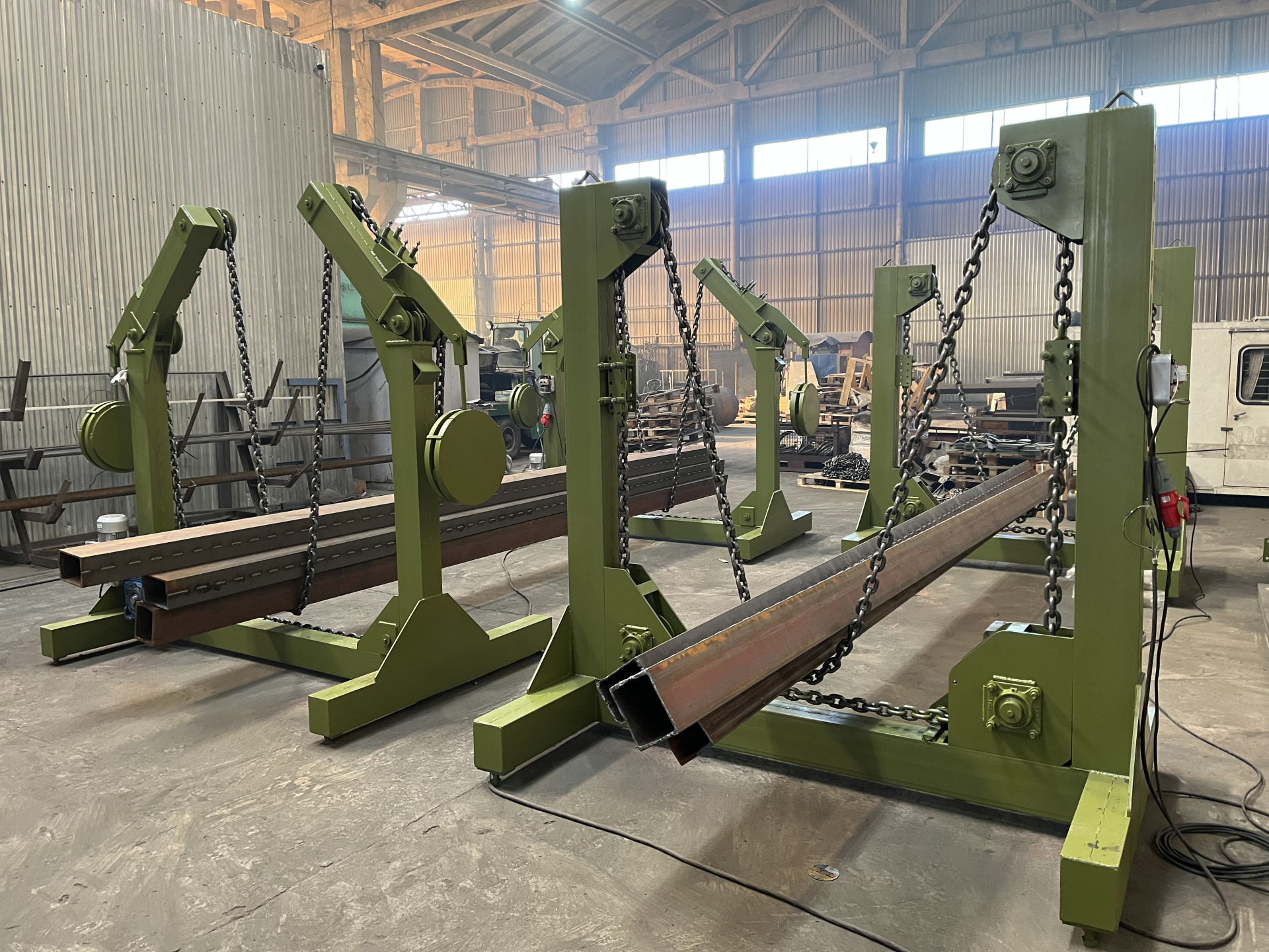

Кантователь сборно-сварочный КЦ-6 (грузоподъёмность 6т.) предназначен для установки деталей прямоугольной, квадратной или круглой формы в поперечном сечении (например балки, трубы, колонны, металлоконструкции и т. д. в положение, удобное для выполнения сварочных, сборочных и других работ, требующих ее поворота вокруг горизонтальной оси на любой угол.
Вращение грузов кранами – сложная, ответственная операция, выполнение которой поручается наиболее опытным стропальщикам и основана на принудительном смещении центра тяжести груза. Когда центр тяжести выходит за пределы опорной поверхности, груз переворачивается и падает на другую плоскость. В момент опрокидывания груза стропы ослабевают, а затем снова натягиваются, причем в наклонном положении. Это приводит к рывкам, которые невозможно устранить полностью, т. к скорость падения груза всегда превышает скорость механизмов крана. Кантователи помогают легко и бережно поворачивать без повреждений: крупногабаритные, громоздкие или хрупкие грузы, оборудование с дорогостоящим покрытием и не требуют привлечения большого количества техники и рабочих при проведении работ. Могут быть снабжены ременными либо цепными стропами, которые облегают груз как минимум с трех сторон, что обеспечивает надежное закрепление груза при проведении погрузочно-разгрузочных работ. Конструкция состоит из двух независимых рам с приводами, а также ремней или цепей.
Ременный кантователь больше подходит для кантования мало жестких конструкций с окрашенными поверхностями. Цепные предназначены для тяжелых условий эксплуатации.
Технические характеристики
№ п.п.
Наименование показателя
КЦ-6(цепной)
1.
Габаритные размеры кантуемых изделий, мм.
Максимальный диаметр (цилиндрических деталей)
1000
Длина
2000-15000
2.
Грузоподъемность (max), кг
6000
3.
Частота вращения, об/мин
0,7
4.
Тип вращательного устройства
Круглозвенная цепь
5.
Питающая сеть (50 Гц),В
3х380
6.
Габаритные размеры одной рамы кантователя, мм.
длина
1400
ширина
2200
высота
2300
7.
Масса двух рам, кг
1300
