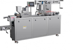

Блистер - упаковщик DPP80
Обновлено 11.11.2026 127207
Блистерная машина DPP80 относится к категории компактных автоматизированных электромеханических станков непрерывного действия горизонтального типа, которые предназначены для упаковывания медикаментов (таблетки, капсулы) или продуктов питания (мёд, сыр, джемы, шоколад, сливочное масло и т.п.).
Блистер-упаковщик DPP80 конструктивно состоит из следующих элементов:
Металлическая рама (основание, боковые панели, каркас, опоры-ножки) служит для крепления специализированных инструментов.
Приводной механизм (главный двигатель, циклоидальное колесо преобразователя скорости, приводная шестерня и др.).
Алюминиево-пластиковая система подачи (катушка для подачи фольги, катушка для подачи ПВХ). Каждая катушка состоит из барабана, внутреннего и внешнего статоров, тормозного кольца, регулируемой гайки и т.д.
Подающий механизм (бункер, материальная выемка, дисковая щетка, вращающаяся щётка, двигатель).
Нагреватель, всасывающий пластик (нагревательная коробка, инфракрасные трубки, поддерживающие оси, локатор и т.д.).
Шаговый механизм (прерывисто подвижный механизм, шаговый ролик, желобчатое колесо, блистер-желобок).
Блистер поглощающая матрица (матрица, ось матрицы, серповидный клапан, вакуумная и охлаждающая системы).
Термосклеивающий ролик (ролик, сдавливающая пружина, зажимное устройство, держатель и др.).
Фотоэлектрическая система контроля.
Механизм нанесения партии товара (стальные символы, валик, регулировочный винт).
Штамповочный механизм (коленчатый механизм, штамповочная головка, нож и т.д.).
Машина для блистерной упаковки DPP80 оснащается системой управления на базе цифровых технологий.
Сфера применения машины:
герметичная упаковка в блистер капсул, таблеток, драже, инъекционных препаратов, продукцию неправильной формы, а также медицинских приборов, пищевых продуктов, электронных компонентов.
Технические параметры:
Скорость вырубки: 10-35 ударов в минуту
Производительность: до 2400 блистеров в час
Максимальная площадь и глубина формовки: 70*110*26 mm
Стандартный шаг: 20-80 мм ( возможно изготовление по размеру заказчика)
Стандартный блистер: 80*57 mm ( возможно изготовление по размеру заказчика)
Давление воздуха: 0.6-0.8 МРа
Электроснабжение: 380V 50Hz  3.0Kw
Мощность основного двигателя: 0.75Kw
PVC (твердая пленка): 0.15-0.5*80 mm
PTP алюминий: 0.02-0.035*80 mm
Прозрачная бумага: 50-100g*80 mm
Охлаждение формы: водопроводная или циркуляционная вода
Габариты:1500*600*1200 мм
Вес: 450 Kg
Уровень шума: <75dBA
Рабочий процесс:
1.Формовка (верхний и нижний нагрев)
2. Наполнение продуктом
3.Запайка (верхний нагрев)
4.Печать
5.Тиснение (возможен малый нагрев)
6.Вырубка
