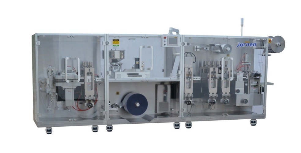

Основные особенности:
· Конструкция машины имеет вертикальную перегородку для разделения зоны двигателя (с тыльной стороны) и рабочей зоны.
· Консоль управления с ПЛК контроллером.
· Простая и быстрая замена форматов, не требуется специнструмент.
· При остановке машины, запечатывающая нагревательная форма автоматически поднимается для предотвращения попадания горячего воздуха в блистерные карманы.
· В системе запечатывания используется газогидравлический цилиндр прессования, благодаря которому давление устанавливается в соответствии с областью запечатывания (обычно большая площадь требует более высокое давление).
· Верхняя и нижняя формы используют контактный метод нагрева, что значительно снижает температуру формования. Таким образом, усадка и деформирование упаковочного материала, а также энергопотребление сводятся к минимуму.
· Быстросъемная конструкция позволяет легко заменить упаковочный материал в течение 10 секунд.
· Длина блистера устанавливается через пользовательский интерфейс сенсорного экрана, что сокращает время для смены формата.
· Стеклянные двери обеспечивают безопасную работу.
Технические характеристики:
Макс. скорость вырубки
ALU/PVC: 50 раз/мин
ALU/ALU: 40 раз/мин
Макс. производительность
ALU/PVC: 400 блистеров/мин (размер блистера 57 х 80 мм)
Регулируемый диапазон шага
стандарт ≤ 120 мм (в соответствии с требованиями заказчика)
Макс. формовочная площадь
265 x 170 мм
Макс. глубина формовки
22 мм
Макс. ширина материала
270 мм
Напряжение питания
три фазы: 380И  50Гц  (220V 60Hz)
Потребляемая мощность
14,5 кВт
Габаритные размеры (Д х Ш х В)
5300 x 1200 x 2000 мм (5 станций)
