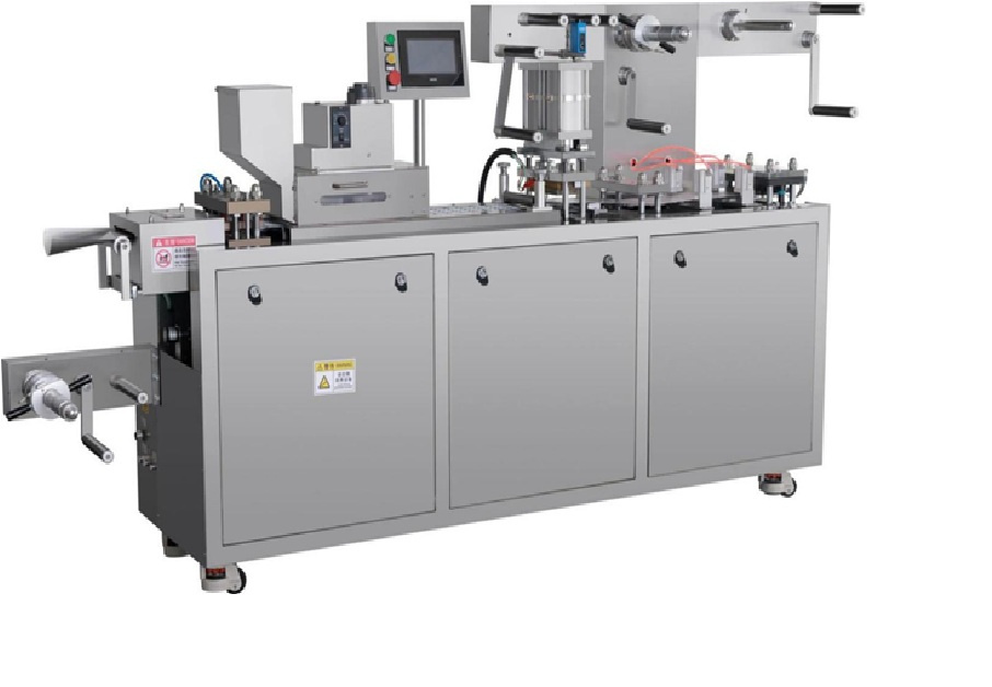

Блистерная машина DPP-170 относится к категории компактных автоматизированных электромеханических станков непрерывного действия горизонтального типа, которые предназначены для упаковывания медикаментов (таблетки, капсулы) или продуктов питания (мёд, сыр, джемы, шоколад, сливочное масло и т.п.).
Блистер-упаковщик DPP-170 конструктивно состоит из следующих элементов:
Металлическая рама (основание, боковые панели, каркас, опоры-ножки) служит для крепления специализированных инструментов.
Приводной механизм (главный двигатель, циклоидальное колесо преобразователя скорости, приводная шестерня и др.).
Алюминиево-пластиковая система подачи (катушка для подачи фольги, катушка для подачи ПВХ). Каждая катушка состоит из барабана, внутреннего и внешнего статоров, тормозного кольца, регулируемой гайки и т.д.
Подающий механизм (бункер, материальная выемка, дисковая щетка, вращающаяся щётка, двигатель).
Нагреватель, всасывающий пластик (нагревательная коробка, инфракрасные трубки, поддерживающие оси, локатор и т.д.).
Шаговый механизм (прерывисто подвижный механизм, шаговый ролик, желобчатое колесо, блистер-желобок).
Блистер поглощающая матрица (матрица, ось матрицы, серповидный клапан, вакуумная и охлаждающая системы).
Термосклеивающий ролик (ролик, сдавливающая пружина, зажимное устройство, держатель и др.).
Фотоэлектрическая система контроля.
Механизм нанесения партии товара (стальные символы, валик, регулировочный винт).
Штамповочный механизм (коленчатый механизм, штамповочная головка, нож и т.д.).
Машина для блистерной упаковки DPP170 оснащается системой управления на базе цифровых технологий.
Сфера применения машины:
герметичная упаковка в блистер капсул, таблеток, драже, инъекционных препаратов, продукцию неправильной формы, а также медицинских приборов, пищевых продуктов, электронных компонентов.
Технические параметры:
Скорость вырубки:
         ALU-PVC: 10-50 ударов в минуту
         ALU- ALU: 10-25 ударов в минуту
Производительность:
         ALU-PVC: 2000-6000 штук в час
         ALU- ALU: 1000-3000 штук в час
Рабочая длина: 30-110 мм
Максимальный размер блистера: 160 × 100 × 25 мм
Максимум. Размер пластиковой формовочной пленки (ширина × толщина): 170 × (0,15-0,5) мм
Максимальный размер уплотнительной пленки (ширина × толщина): 170 × (0,02-0,035) мм
Напряжение: по индивидуальному заказу
Мощность: 6.5 кВт
Вес: 800 кг
Размер: 2800 × 550 × 1450 мм
Уровень шума: <75 dBA
