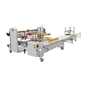

Eurasia Group - Профессиональный импортЭта линия сочетает в себе одновременные функции заклейки гофро коробов и обвязки стреппинг лентой.
Эта линия подходит для коробок различного размера и может автоматически выполнять заклейку коробки сверху и снизу и обвязку коробки полипропиленовой лентой.
Оператор вручную ставит коробку с продуктом на рольганг и продвигает ее на автомат для заклеивания скотчем, после чего коробка с продуктом отправляется на автоматическую обвязку полипропиленовой лентой.
Машины оснащены удобным интерфейсом и полностью цифровой PLC системой управления, чтобы сделать простым и удобным изменение настроек машины и сократить время подготовки машины к работе. Машины оснащены функциями автоматической остановки и другими функциями безопасности.
Линия подобрана и скомпонована из отдельных установок, способных работать автономно.
Есть возможность поставки более полной линии для автоматической заклейки нижнего клапана коробки, складывания и заклейки верхнего клапана коробки, обвязки коробки полипропиленовой лентой поперек, автоматического разворачивания на 90° и обвязывания полипропиленовой лентой вдоль коробки.
Состав линии
SJG-100/66 1 компл

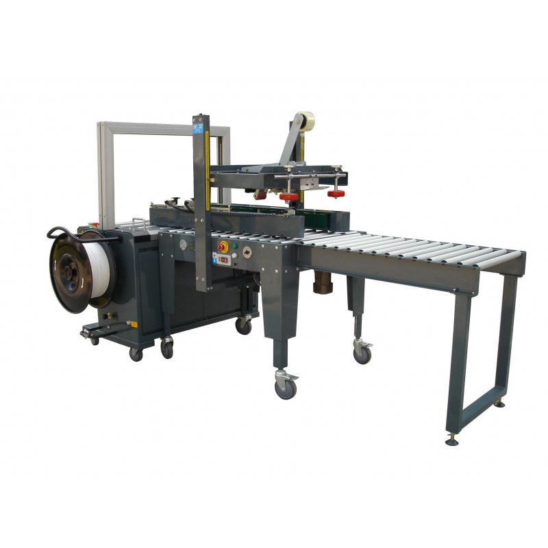

SJG-100/66 - рольганг без привода (длина 1м) FXJ-5050L 1 компл
FXJ-5050L- устройство автоматической заклейки коробок с боковой протяжкой коробки и заклейкой сверху и снизу. KZW-8060 1 компл
KZW-8060 - автоматическая стрейпинг машина
