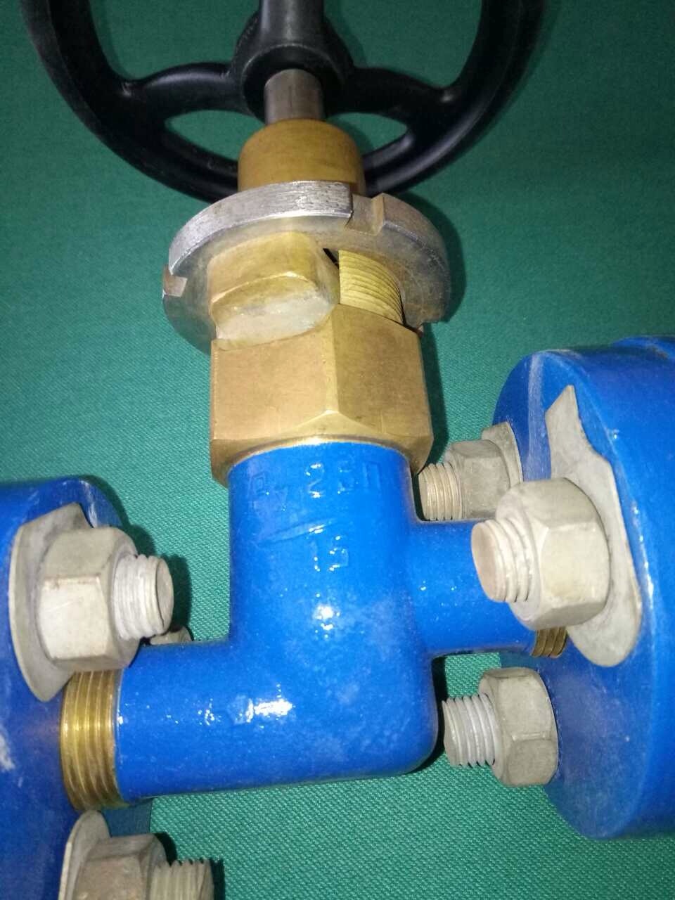

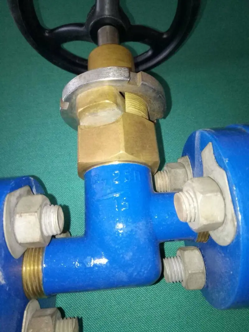

Вентель КС7144-01 АЗК-10-10/250 (КС7144-01) Клапан
Обновлено 08.06.2026 134326
Клапаны предназначены для перекрытия газопроводов сжатого воздуха и продуктов его разделения, в том числе кислорода.
Клапаны изготавливаются видов климатического исполнения УХЛ2 или Т2  по ГОСТ 15150, но для работы в интервале температур, указанной в таблице.
