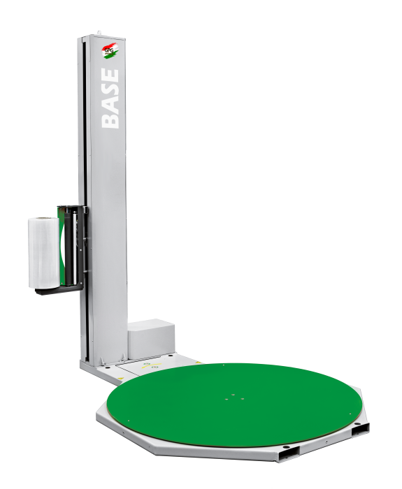

Паллетоупаковщик Base - бюджетный полуавтоматический обмотчик для упаковки  грузов в стретч-пленку, стабилизации и укрепления на паллете. Оптимальное соотношение цена/качество. Имеет большое количество регулировок. Несколько уровней доступа. Возможность работы без фотоэлемента.
Оператору требуется установить паллет с продукцией на платформу при помощи гидравлической тележки или погрузчика, привязать конец стретч-пленки к паллету и нажать кнопку «Пуск» и паллетоупаковщик произведет обмотку паллета согласно заданной ранее программе.
Основные особенности:
  • Определение высоты груза на паллете фотодатчиком;
  • Регулировка количества витков вверху и внизу поддона;
  • Плавный старт и фиксированная остановка поворотного стола;
  • Пуск и остановка машины на заданном уровне (позволяет постепенно загружать товар на паллете и сразу же обматывать его);
  • Звуковой сигнал запуска цикла и остановки в фазе;
  • Аварийная остановка, установленная под кареткой с пленкой;
  • Каретка «МВ» с фрикционным тормозом.
  • Цепной привод поворотного стола и каретки.
Параметры, регулируемые с панели управления:
  • Кол-во витков внизу/вверху груза на паллете
  • Скорость вращения поворотного стола
  • Регулировка скорости каретки раздельная при поднятии/при опускании
  • Задержка фотоэлемента (позволяет регулировать верхний перехлест пленки)
  • Кнопки ручного управления
Циклы обмотки:
  • Вверх-вниз;
  • Только вверх или только вниз;
  • Ручной цикл
  • Цикл с прокладкой листа
  • Цикл с установленной высотой (без фотоэлемента)
  • Упаковка слоями
  • Базовые технические характеристики:
    Диаметр платформы
    1, 5 м
    Макс. высота обмотки
    2,2м
    Макс. вес груза
    1500 кг
    Макс. скорость вращения платформы
    4-12 об/мин.
    Электрические характеристики
    220 В 50/60 Гц,
    1 фаза
    Установленная мощность
    1 кВт
    Скорость поднятия/опускания каретки
    1-4 м/мин
    Тип регулировки натяжения пленки
    Фрикционный тормоз
