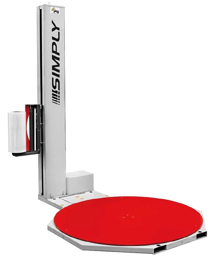

Паллетоупаковщик Simply - бюджетный полуавтоматический обмотчик для упаковки грузов в стретч-пленку, стабилизации и укрепления на паллете. Оптимальное соотношение цена/качество. Имеет большое количество регулировок. Несколько уровней доступа. Возможность работы без фотоэлемента.
Оператору требуется установить паллет с продукцией на платформу при помощи гидравлической тележки или погрузчика, привязать конец стретч-пленки к паллету и нажать кнопку «Пуск» и паллетоупаковщик произведет обмотку паллета согласно заданной ранее программе.
Основные особенности:
• Определение высоты груза на паллете фотодатчиком;
• ВОЗМОЖНОСТЬ РАБОТЫ С ОТКЛЮЧЕННЫМ ФОТОДАТЧИКОМ ПРИ УПАКОВКЕ ПРОДУКЦИИ ЧЕРНОГО ЦВЕТА
• Регулировка количества витков вверху и внизу поддона;
• Плавный старт и фиксированная остановка поворотного стола;
• Пуск и остановка машины на заданном уровне (позволяет постепенно загружать товар на паллете и сразу же обматывать его);
• Звуковой сигнал запуска цикла и остановки в фазе;
• Аварийный останов установленный под кареткой с пленкой;
• Каретка «МВ» с фрикционным тормозом.
Параметры, регулируемые с панели управления:
• Кол-во витков внизу/вверху груза на паллете
• Скорость вращения поворотного стола
• Регулировка скорости каретки раздельная при поднятии/при опускании
• Задержка фотоэлемента (позволяет регулировать верхний перехлест пленки)
• Кнопки ручного управления
Циклы обмотки:
• Вверх-вниз;
• Только вверх или только вниз;
• Ручной цикл
• Цикл с прокладкой листа
• Цикл с установленной высотой (без фотоэлемента)
• Упаковка слоями
Технические характеристики
Диаметр платформы 1,5 м
Размеры паллет 1200 × 800 мм
Макс. высота обмотки 2,2 м
Макс. вес груза 1500 кг
Макс. скорость вращения платформы 4-12 об/мин.
Электрические характеристики 220 В 50/60 Гц,
1 фаза
Установленная мощность 1 кВт
Скорость поднятия/опускания каретки 1-4 м/мин
Тип регулировки натяжения пленки Фрикционный тормоз
