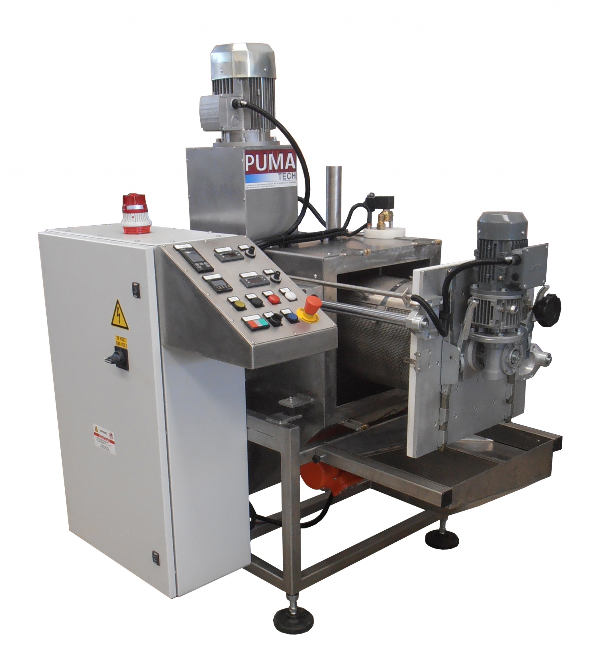

Машина для удаления облоя с РТИ мод. PumaJet
Тип - дробеметная, в среде жидкого азота.

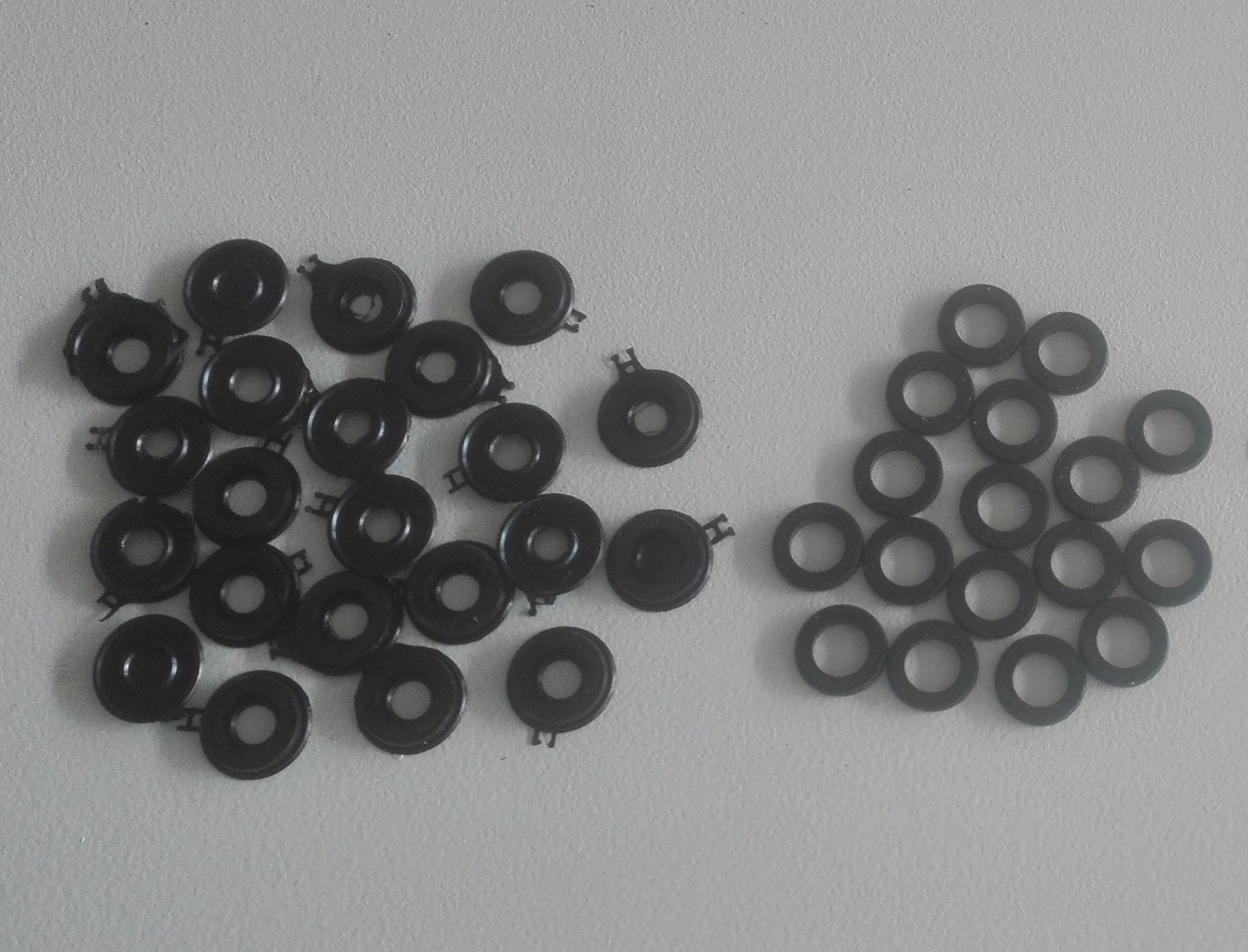

Предназначена для удаления / снятия облоя с мелкогабаритных резинотехнических изделий (колец круглого сечения, различных уплотнительных изделий, втулок, колпачков, и др.), а также изделий из силикона и пластмассы.
Удаление облоя происходит благодаря комбинации «азот – поликарбонат». Воздействие азота делает облой хрупким и ломким, а «бомбардируемые» при помощи турбины поликарбонатные гранулы разрушают облой, при этом не повреждая изделия.
Технические характеристики:
Полезный объем загрузки : от 6 до 8 литров
Объем барабана : 29 литров
Скорость вращения барабана : от 6 до 30 об./мин.;
Рабочая температура : до -150°C;
Скорость шнека (винта) : от 1000 до 1800 об/мин (при помощи инвертора);
Скорость турбины : от 4000 до 7500 об/мин (при помощи инвертора)
Расход жидкого азота : 0,8 – 1,2 литров на 1 кг / резины
Электропитание : 3ф., 400В, 50 Гц
Внешние габариты (ДхШхВ) : 1150 x 1260 x 1650 мм;
Вес, нетто : 380 кг;

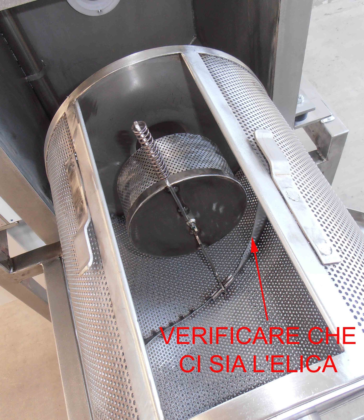

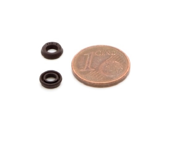

Для предприятий, изготавливающих малые по размеру резинотехнические изделия (от 2 мм), была специально разработана корзина емкостью 1 литр. Корзина из нержавейки, с перфорацией. Легко устанавливается внутрь основного барабана, и также легко снимается.
