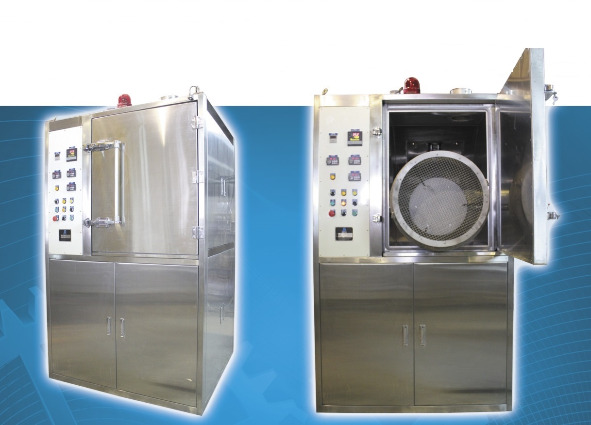

Криогенная машина для удаления облоя
Тип - дробеметный (дробь + жидкий азот)
Исполнение – кабинетное.

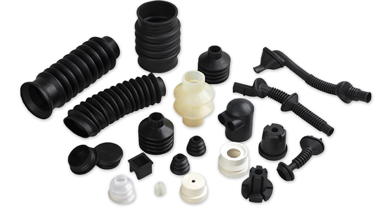

Предназначена для удаления облоя с резинотехнических и силиконовых изделий в среде жидкого азота и при помощи поликарбонатной дроби (гранул). Подходит для обработки изделий после процесса литья или прессования - кольца круглого сечения, различные уплотнительные изделия, прокладки, втулки, колпачки, патрубки и др.
Удаление облоя происходит благодаря комбинации «жидкий азот – поликарбонатная дробь». Подлежащие очистке резинотехнические изделия загружаются в барабан. Происходит подача жидкого азота во внутрь вращающегося барабана. Воздействие азота делает облой хрупким и ломким, а «выстреливаемые» при помощи турбины-нагнетателя поликарбонатные гранулы разрушают облой и заусенцы, при этом не повреждая сами изделия. Дробь и частицы облоя попадают в вибрационный сепаратор, разделяются и накапливаются в контейнерах. Далее дробь вновь подается во вращающийся барабан. Поликарбонатная дробь используется многократно. Размер дроби подбирается индивидуально.
Технические характеристики:
| Параметры | N-60 | N-100 | N-150 |
| Емкость барабана, л | 60 | 100 | 150 |
| Полезная загрузка, л | 20 | 40 | 60 |
| Рабочая температура, град. | до -155ºС | ||
| Тип хладагента | жидкий азот (LN2) | ||
| Расход жидкого азота | 0,9~1,4 литра на 1 кг резины * | ||
| Скорость вращения турбины - нагнетателя, об/мин | 6000 | ||
| Толщина облоя | до 0.15 мм | ||
| Система управления | автоматическая | ||
| Электропитание | 380В, 50 Гц, 3 фазы | ||
| Потребляемая мощность, кВт | 7,5 | ||
| Габариты (Д х Ш х В), мм | 1170х1050х2050 | 1200х1320х2150 | 1400х1300х2500 |
| Вес, кг | 800 | 900 | 1200 |
* Без учета времени на предварительное охлаждение, продолжительности цикла и температуры охлаждения (чем ниже температура, тем больше потребление жидкого азота)
