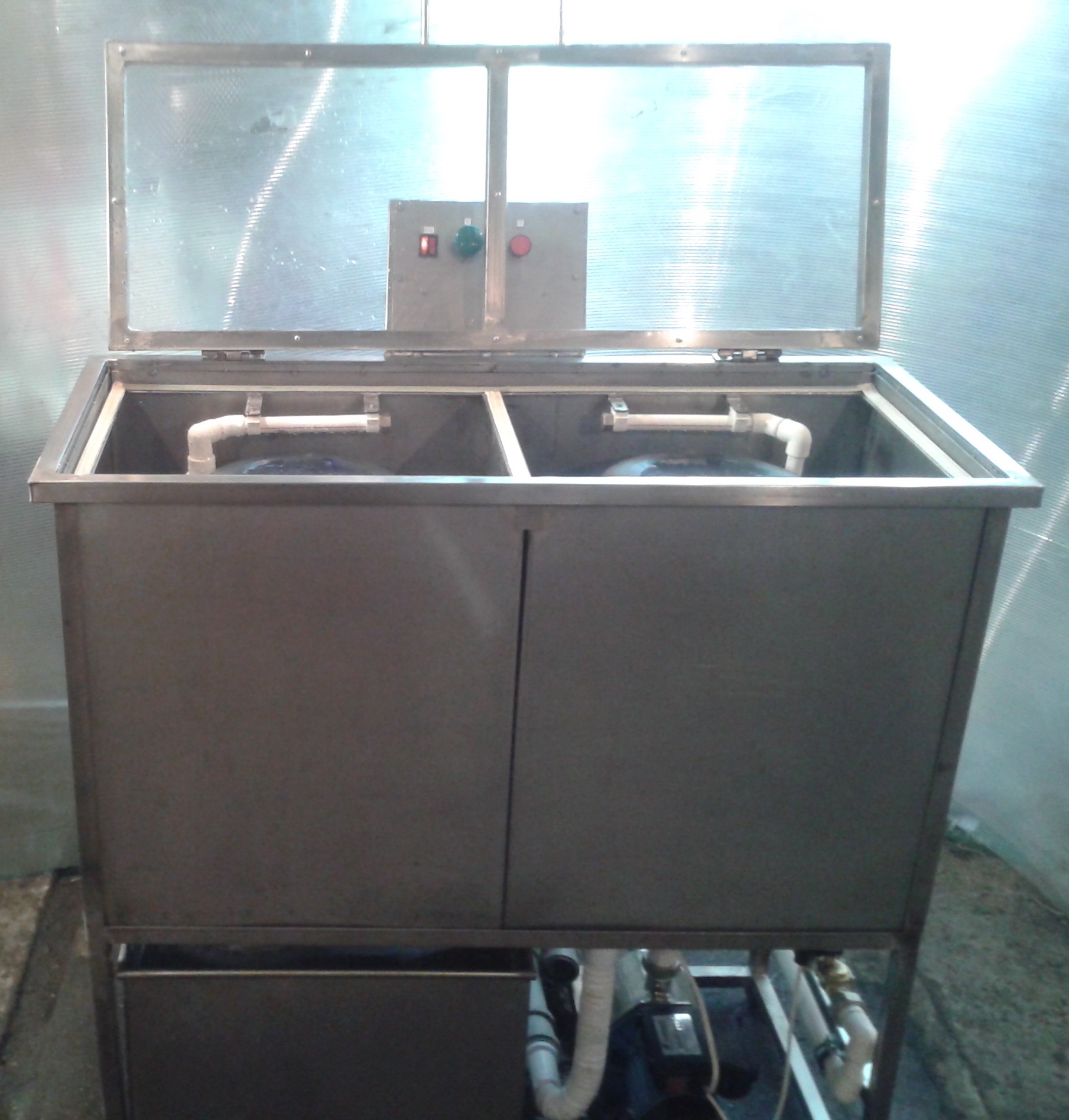

Полуавтоматический модуль для мойки 19 литровых бутылей МП19М-120
Обновлено 27.10.2026 141024
 Оборудование предназначено для мойки, дезинфекции, ополаскивания снаружи и внутри 19 литровых бутылей производительностью 120 бутылей в час. Во всех модулях используется проверенный принцип, основанный на химическом действии раствора, который форсунками под давлением подается на всю поверхность бутылей, в том числе и под ручку, эффективно не повреждая обрабатывает поверхности.
 В моющей камере происходит мойка и дезинфекция бутылей совмещённым моюще-дезинфицирующим раствором, который  подогревается ТЭНом до установленной температуры и подается нержавеющим насосом из бака с последующим стеканием после обработки бутылей обратно в бак.
  Полуавтоматический модуль, производительностью 120 бут/час, состоит из 2-х камер мойки, дезинфекции и ополаскивания с держателями на 1 бутыль. Оператор поочередно переставляет бутыли из моечной камеры в камеру для ополаскивания. Время длительности циклов мойки и ополаскивания регулируется таймером. Каждый бутыль обрабатывается 4-мя форсунками по наружной поверхности, и одной внутри. На каждой стадии обработки происходит вращение бутыля для обеспечения максимального доступа во все полости бутыля.
Особенности и преимущества:
• Постоянный контроль оператора за чистотой вымытых бутылей позволяет оперативно контролировать качество выпускаемой продукции.
• Модуль может использоваться совместно с автоматическими или полуавтоматическими моноблоками розлива в качестве модуля полноценной мойки и ополаскивания снаружи и внутри, или предварительной наружной мойки перед установкой их в автоматический триблок розлива увеличенной производительности (до 240 бут/час).
• Металлоконструкции типовых моделей изготовлены из нержавеющей стали aisi 304 не тоньше 1 мм (другие марки стали по заказу).
• Возможность исполнения модуля для встраивания в существующую линию розлива.
• Простая и надёжная конструкция обеспечивает доступ ко всем узлам модуля.
• Низкое энергопотребление (1 фаза, 220 В, 3 КВт) и малая занимаемая площадь (1,5м2 ).
• Возможно изготовление модулей по индивидуальному проекту в соответствии с вашими производственными потребностями и бюджетом.
