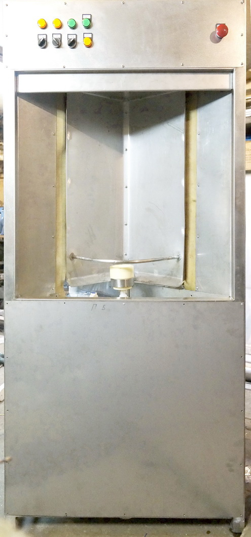

Оборудование предназначено для мойки, дезинфекции, ополаскивания снаружи и внутри 19 литровых бутылей производительностью 120 бутылей в час. Во всех модулях используется проверенный принцип, основанный на химическом действии раствора, который форсунками под давлением подается на всю поверхность бутылей, в том числе и под ручку, эффективно не повреждая обрабатывает поверхности.

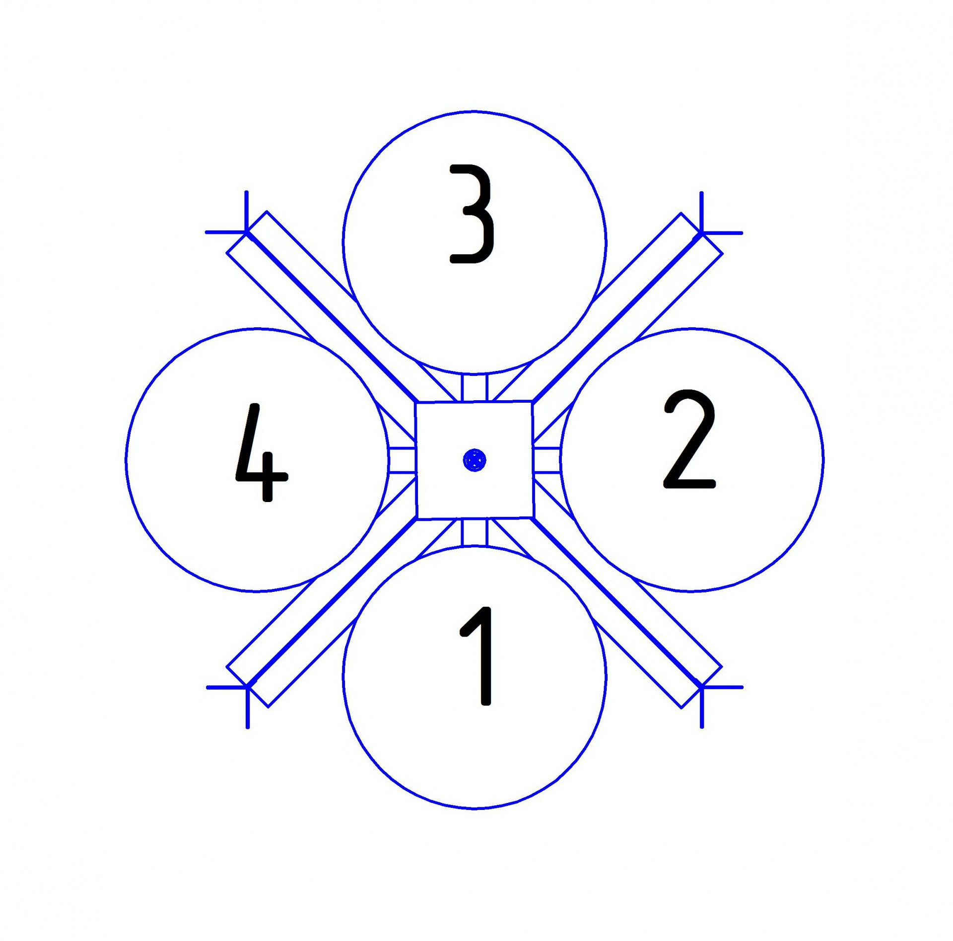

Полуавтоматический модуль состоит из 4-х камер через которые проходят бутыли, останавливаясь для процессов обработки.
 Оператор выставляет и снимает бутыли в зоне 1, там же происходит окончательное ополаскивание бутылей внутри водой для розлива. Выставив бутыли, оператор проворачивает крыльчатку до фиксации и перемещает бутыли на позицию 2, где происходит процесс мойки снаружи и внутри. В моющей камере происходит мойка и дезинфекция бутылей совмещённым моюще-дезинфицирующим раствором, который  подогревается ТЭНом до установленной температуры и подается нержавеющим насосом из бака с последующим стеканием после обработки бутылей обратно в бак. Рекомендуемое моющее средство Alkadem®-L, специально разработано отечественными специалистами для мойки 19 литровых бутылей. Рабочая концентрация: 0,5 - 3%. при температуре: 35 – 40С (позволяет экономить электроэнергию для нагрева раствора). Аналогичная мойка происходит в зоне 3. В зоне 4 бутыли ополаскиваются снаружи и внутри. Время длительности циклов мойки и ополаскивания регулируется. В результате бутыли моются снаружи и внутри 50 сек., ополаскиваются снаружи 25 и внутри 35 сек. Время длительности циклов мойки и ополаскивания регулируется таймером. Каждый бутыль обрабатывается 4-мя форсунками по наружной поверхности, и одной внутри. На каждой стадии обработки происходит вращение бутыля для обеспечения максимального доступа во все полости бутыля.
