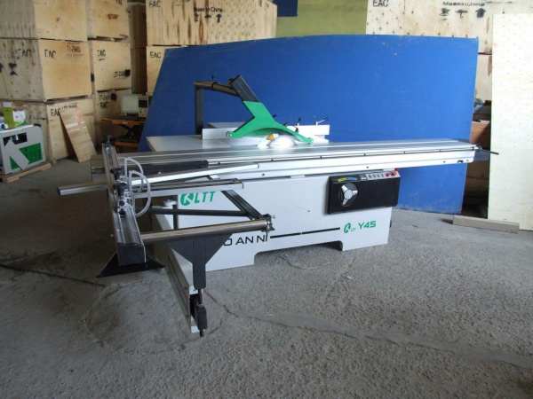

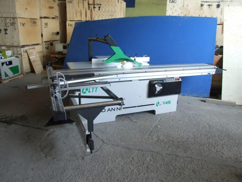

Форматно-раскроечный станок с наклоняемой пилой и подвижной кареткой на роликовых направляющих.
Макс. длина реза, мм                                           3200
Размеры основного стола,мм                               1130х660
Размер подвижной каретки, мм                            375х3200
Угол наклона пилы, град.                                      0-45
Диаметр основной пилы, мм                                 300/315х30
Диаметр подрезной пилы, мм                               120 х 20
Макс. высота реза, мм                                             95
Макс. высота реза пилой 300 мм, 45 град., мм       55
Диаметр патрубков эксгаустерной сети, мм           120
Частота вращения основной пилы, об./мин.           4000, 6000
Частота вращения подрезной пилы, об./мин.          8000
Мощность электродвигателя основной пилы, кВт     5,5
Мощность электродвигателя подрезной пилы, кВт   1,1
Габариты, мм                                                          3250х3150х900
Масса, кг                                                                 720
Масса станка в упаковке, кг.                                    830
Особенности, на которые стоит обратить внимание :
  • алюминиевая каретка длиной 3200 мм
  • ширина каретки 370 мм
  • стальные направляющие каретки
  • основание стола и корпус пильного узла – чугунное
  • наружная регулировка подрезного устройства
  • роликовые направляющие каретки
  • независимые двигатели на основную и подрезную пилу. 5,5 и 1,1кВт
  • индикация наклона и вылита пилы
