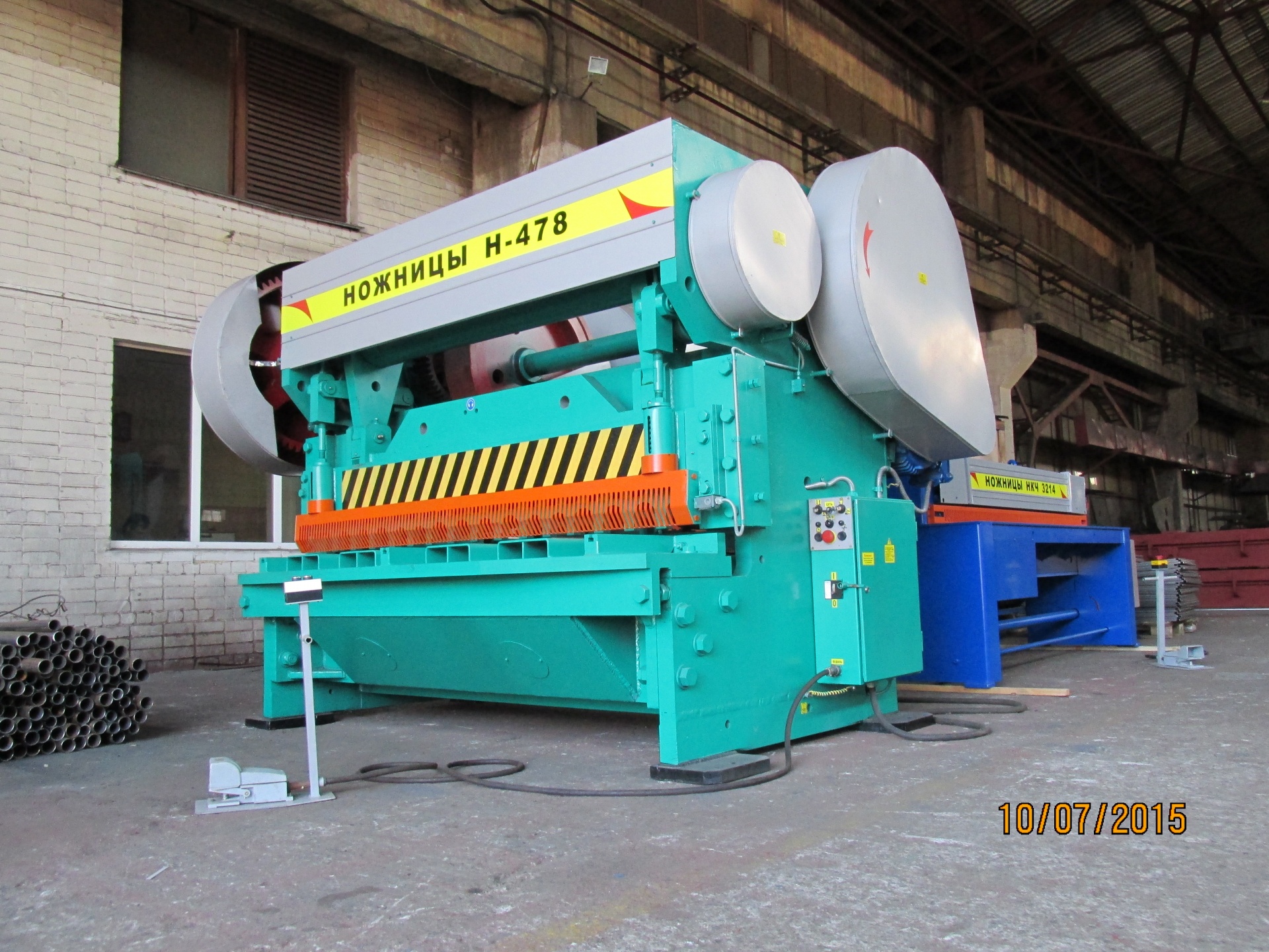

Гильотина 20х2200 мод. Н-478-01 производства Черниговский механический завод
Обновлено 19.02.2025 14454
Видео испытаний ножниц Н-478-01 (20х2200) смотрите на ютуб.
Ножницы кривошипные листовые с наклонным ножом Н-478-01 предназначены для прямой поперечной резки листового металла толщиной до 20 мм, шириной до 2200 мм с временным сопротивлением до 500 МПа (50 кгс/мм.кв.).
Резка листа производится за один ход ножа ( ножевой балки ) по разметке или по упору. Ножницы эксплуатируются в закрытых помещениях или на открытом воздухе при температуре окружающей среды от -20 до +40 градусов С. Могут быть использованы в любой отрасли народного хозяйства для раскроя листового металла. Заключительные испытания каждых ножниц под нагрузкой гарантируют длительную и надежную работу ножниц на предприятиях.
Особенности конструкции: Привод электромеханический с жесткой муфтой включения с двумя поворотными шпонками, что исключает потребление сжатого воздуха. Резка осуществляется по упору или разметке. Ножницы могут комплектоваться рольгангами (приводными, не приводными) для подачи листового металлопроката.
Технические характеристики
·         Количество прижимов, шт 1
·         Мощность электродвигателя, кВт 40
·         Предел прочности разрезаемого листа не более 50 кгс/кв.мм,
·         Наибольшая толщина разрезаемого листа, мм 20
·         Наибольшая ширина разрезаемого листа, мм 2200
·         Расстояние между стойками в свету, мм 2300
·         Расстояние от кромки неподвижного ножа до станины (вылет), мм 120
·         Расстояние от уровня пола до верхней плоскости нижнего ножа, мм 850
·         Скорость вращения, об/мин 1450
·         Ход ножа, мм 140
·         Число ходов в минуту, ход/мин 25
·         Габариты, мм 3270x2340x2380
·         Масса, кг 12000.
Стандартная комплектация:
- задний ручной регулируемый упор до 650 мм с мерной линейкой,
- педаль.
дополнительные опции:

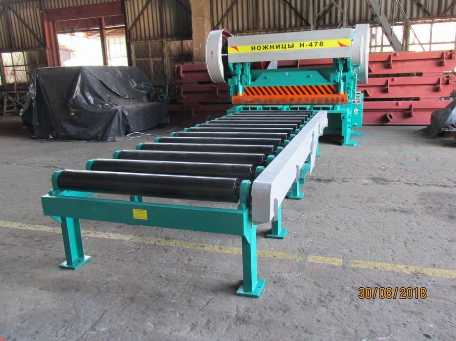

- приводные и неприводные рольганги для подачи металла,
- откатная тележка для приема отрезанных заготовок,
- передний регулируемый упор и боковой упор,
- ножи для резки фасонного проката,
- задний ручной регулируемый упор с линейкой до 1000 мм,
- ПОЖЕЛАНИЯ ЗАКАЗЧИКА.
