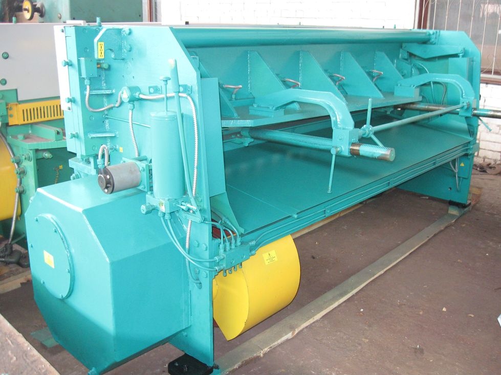

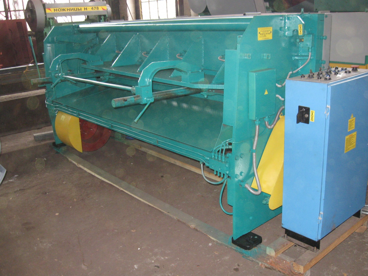

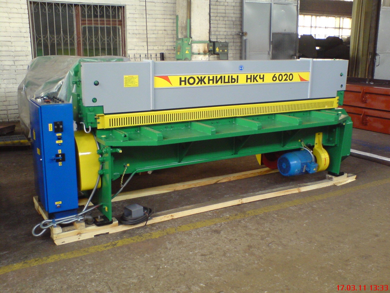

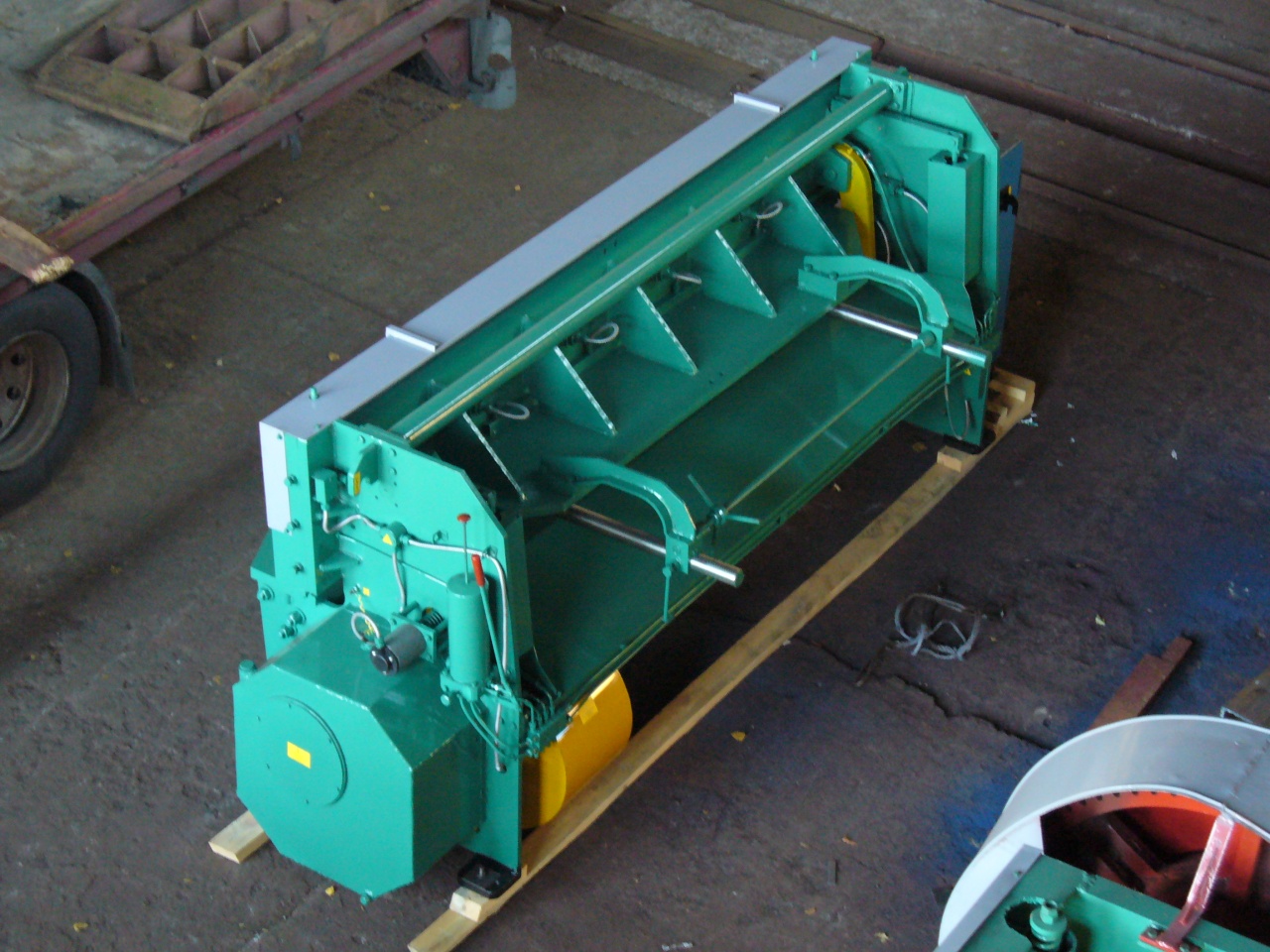

Гильотина 6х2500 мод. НКЧ 6020 производства Украина, Черниговский механический завод
Обновлено 19.02.2025 26761
Видеоролик испытаний ножниц НКЧ 6020 в цеху смотрите на ютуб.

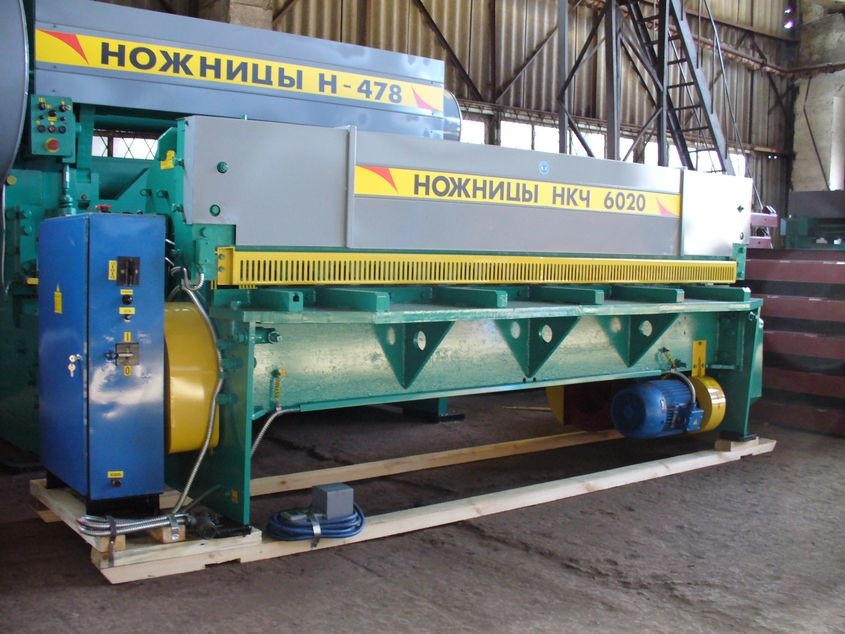

Ножницы кривошипные листовые с наклонным ножом НКЧ 6020 предназначены для резки листового металлопроката с пределом прочности до 500 МПа (50 кгс/кв.мм) толщиной до 6 мм, шириной до 2500 мм и использования в заготовительных участках и цехах предприятий (толщина реза может изменяться в зависимости предела прочности разрезаемого материала).
Резка листа производится за один ход ножа ( ножевой балки ) по разметке или по упору. Заключительные испытания каждых ножниц под нагрузкой гарантируют длительную и надежную работу ножниц на предприятиях. Могут быть использованы в любой отрасли народного хозяйства для раскроя листового металла.
Особенности конструкции
·         Привод электромеханический, что исключает использование сжатого воздуха.
·         Зубчатые передачи и муфта включения работают в масляной ванне, что существенно продлевает срок их эксплуатации и снижает уровень шума.
·         Резка осуществляется по упору или разметке.
·         Возможность установки ножей для резки круглого, квадратного и углового металлопроката.

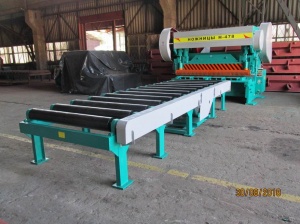

·         Могут комплектоваться рольгангами для подачи листа.
Технические характеристики
·         Наибольшие размеры разрезаемого металла, мм толщина 6, ширина 2500
·         Предел прочности разрезаемого листа не более 50 кгс/кв.мм,
·         Частота ходов ножа, мин 50
·         Наибольшая ширина листа, отрезаемая по упору, мм 550
·         Мощность, кВт 8,5
·         Габариты, мм 3400х1400х1450
·         Масса, кг 3650

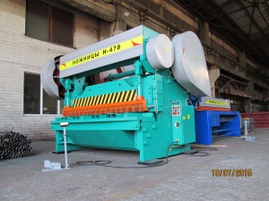

Гильотина 20х2200 мод. Н-478-01 производства Черниговский механический завод
