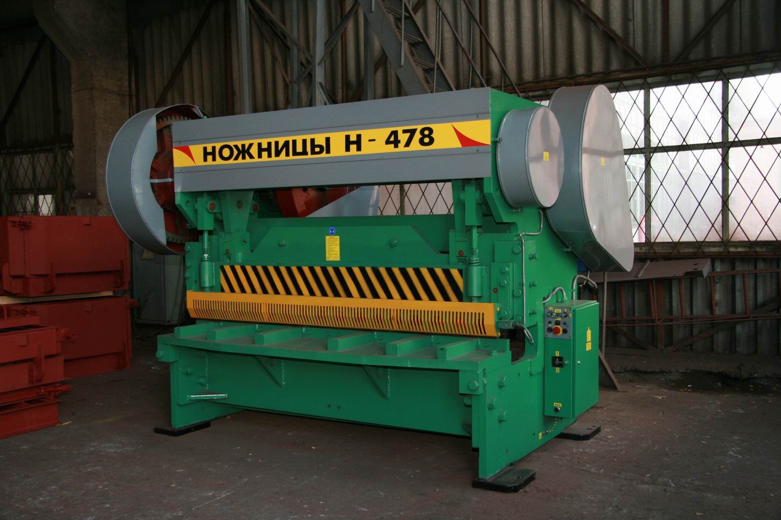

Гильотина 16х2200 мод. Н-478
Обновлено 19.02.2025 14455
Видео испытаний ножниц Н-478-01 (20х2200) смотрите на ютуб.
Видео испытаний ножниц Н-478 (16х2200) смотрите на ютуб.

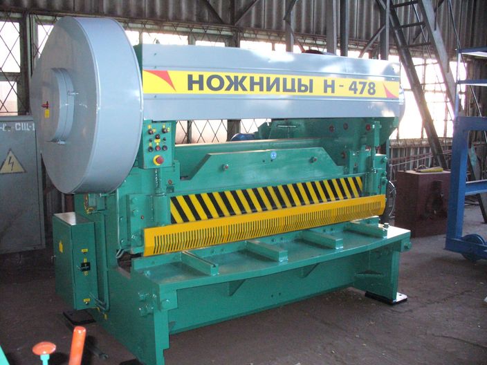

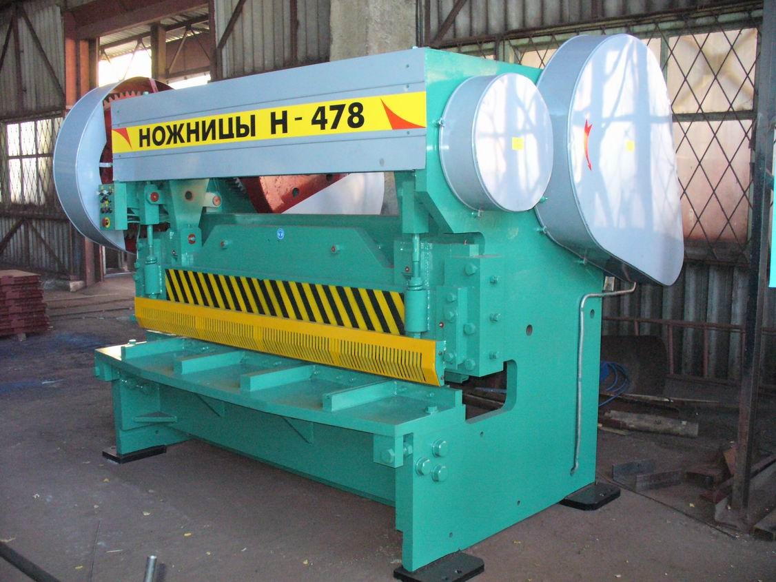

Ножницы кривошипные листовые с наклонным ножом Н-478 предназначены для прямой поперечной резки листового металла толщиной до 16 мм, шириной до 2200 мм с временным сопротивлением до 500 МПа (50 кгс/мм.кв.).
Резка листа производится за один ход ножа ( ножевой балки ) по разметке или по упору. Ножницы эксплуатируются в закрытых помещениях или на открытом воздухе при температуре окружающей среды от -20 до +40 градусов С. Могут быть использованы в любой отрасли народного хозяйства для раскроя листового металла. Заключительные испытания каждых ножниц под нагрузкой гарантируют длительную и надежную работу ножниц на предприятиях.

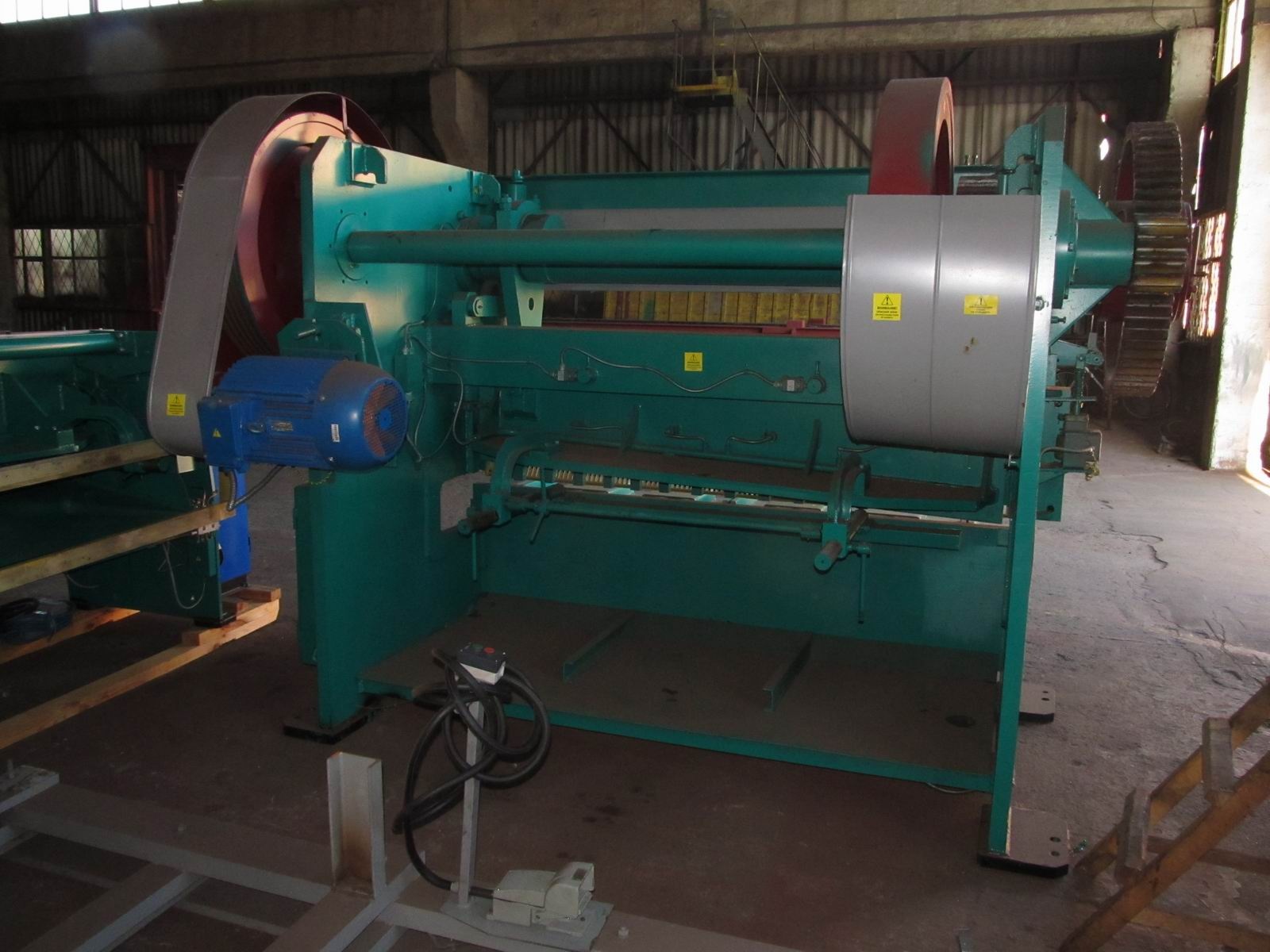

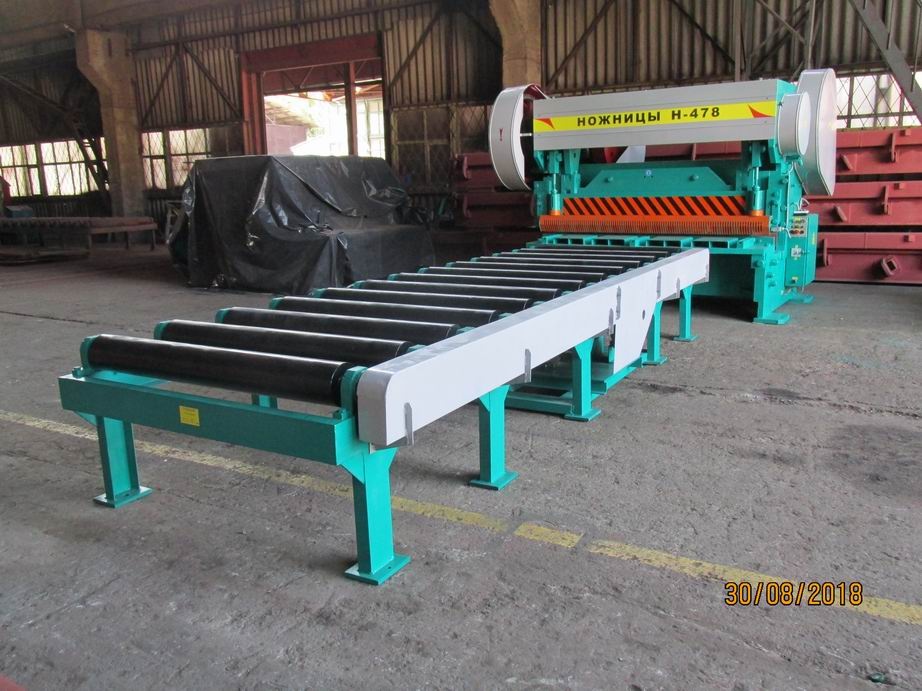

Особенности конструкции: Привод электромеханический с жесткой муфтой включения с двумя поворотными шпонками, что исключает потребление сжатого воздуха. Резка осуществляется по упору или разметке. Ножницы могут комплектоваться рольгангами (приводными, не приводными) для подачи листового металлопроката.
Технические характеристики:
·         Количество прижимов, шт 1
·         Мощность электродвигателя, кВт 30
·         Предел прочности разрезаемого листа не более 50 кгс/кв.мм
·         Наибольшая толщина разрезаемого листа, мм 16
·         Наибольшая ширина разрезаемого листа, мм 2200
·         Скорость вращения, об/мин 1450
·         Число ходов в минуту, ход/мин 20
·         Габариты, мм 3270x2340x2380
·         Масса, кг 9800.
Стандартная комплектация:
- задний ручной регулируемый упор до 650 мм с линейкой,
- педаль.
дополнительные опции:

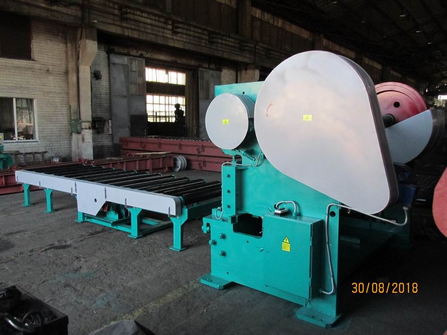

- приводные и неприводные рольганги для подачи металла,

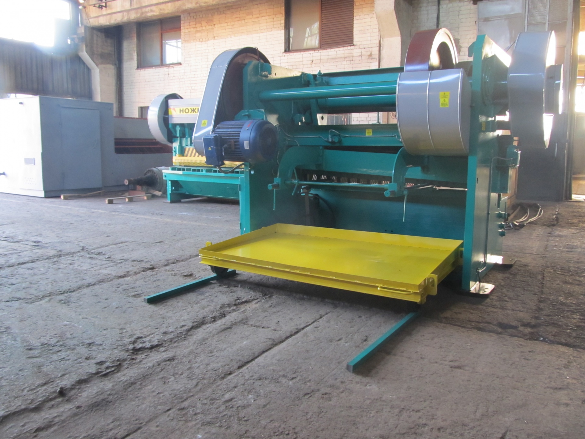

- откатная тележка для приема отрезанных заготовок,
- передний регулируемый упор и боковой упор,
- ножи для резки уголка, круга, квадрата,
- задний ручной регулируемый упор до 1000 мм,
- ПОЖЕЛАНИЯ ЗАКАЗЧИКА!

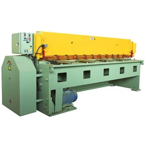

Гильотина 20х2200 мод. Н-478-01 производства Черниговский механический завод

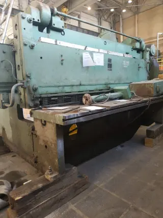

гильотина НБ-478
гильотина НБ-478
Б/У 1985 г.
