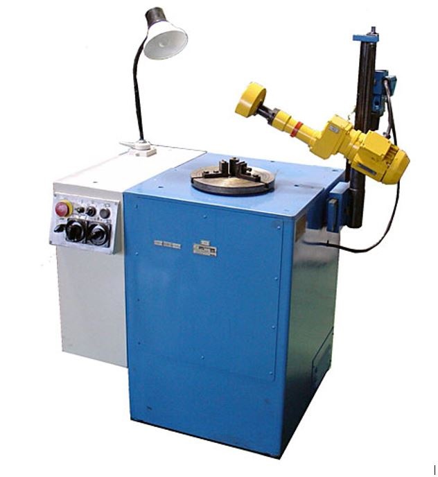

Поставим в Ваш адрес НОВЫЕ полуавтоматы зубофасочные ВСН-550, ВСН-550-2
Полуавтомат предназначен для снятия заусенцев и образования фасок по контуру зубьев прямозубых и косозубых цилиндрических колёс с наружным и внутренним зацеплением, конических, прямозубых и косозубых колёс, валов-шестерён, червячных колёс и звёздочек абразивным кругом.
Особенности конструкции:
  • Полуавтоматы изготавливаются в следующих исполнениях:
    • ВСН-550 - с одним шпинделем для снятия фасок с одного торца.
    • ВСН-550-2 - с двумя шпинделями для снятия фасок с двух торцев изделия одновременно.
Наибольший диаметр обрабатываемых колес, мм
500
Наименьший наружный диаметр, мм
70
Модуль обрабатываемых зубчатых колес, мм
1,5...10
Наибольшая высота обрабатываемых колес, мм
350
Наименьший диаметр обрабатываемых колес, мм
70
Наибольший диаметр шлифовального круга по ГОСТ 21963-82, мм
125
Диаметр конца шпинделя инструмента по ГОСТ 2270-78, мм
14
Расстояние от основания полуавтомата до верхнего тор-ца планшайбы, мм
910
Расстояние от оси изделия до передней стенки полуав-томата, мм
250
Наименьшее расстояние от стола до торца изделий при обработке нижнего торца, мм
150
Наибольшее вертикальное перемещение шлифовальной головки, мм
300
Частота вращения круга, мин-1
7700
Пределы частот вращения стола (бесступенчатое), мин-1
0,3...6
Мощность электродвигателя главного привода, кВт
0,12
Габаритные размеры полуавтомата, мм
1050x870x1400
Масса полуавтомата, кг
350
Суммарная мощность, кВт
0,74
