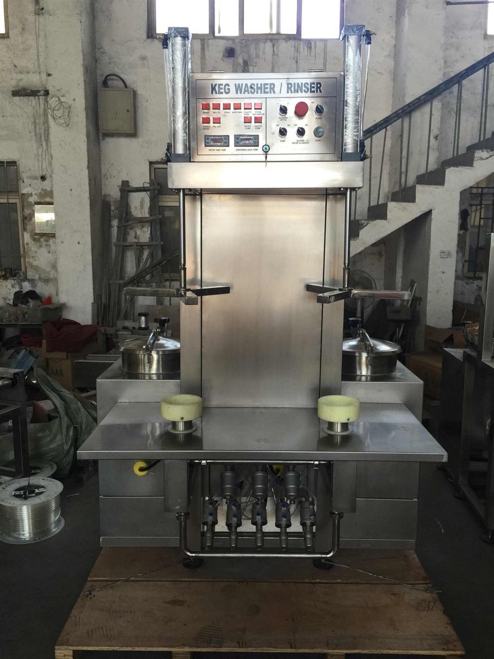

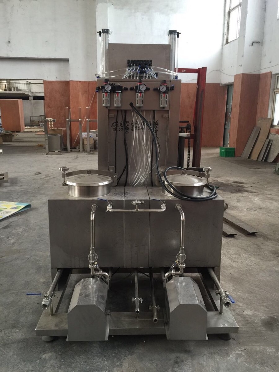

Полуавтоматическая установка предназначена для использования в пивобезалкогольной области пищевой промышленности для внутренней мойки и стерилизации кег в автоматическом режиме. Благодаря...
ООО «Сибирская Компания Техноком»Машина предназначенна для мойки, стерилизации стаьных, пластиковых кег. Производственный процесс, мойка, стерилизация и продувка кег СО2, полностью автоматизирован и управляется через консольный пульт. Процесс мойки: кеги устанавливаются на позицию, происходит ополаскивание водой, продувка воздухом, затем кега моется дезинфицирующим раствором, ополаскивается, продувается воздухом и углекислым газом, после чего мойка завершена.
Поставим оригинальное инновационное пищевое, технологическое оборудование машиностроительных заводов Китая, произведем пуско-наладочные работы с гарантией.
Технические характеристики:
| Теоретическая производительность в режиме комбинированной мойки, кег/час | 40-50 |
Допустимые размеры кег,мм диаметр высота | 250-500 400-600 |
| Размеры рабочей поверхности,мм | 510х1170х660 |
| Максимальный ход моющего стержня,мм | 300 |
| Высота рабочей поверхности от пола,мм | 660 |
| Электропитание, В | 220 |
| потребляемая мощность, кВт | 0,95 |
| Рабочее давление воздуха, МПа | 0,4-0,9 |
| Теоретический расход воздуха, м3/час | 7-21 |
| Давление пневматики, МПа | 0,3-0,5 |
| Давление СО2, МПа | 0,1-0,3 |
| Температура воды мойки, С | 45-85 |
| Температура чистящего средства,С | 45-85 |
| Расход воды на мойку, м3/час | 2-3 |
| Рабочее давление пара, МПа | 0,14-0,2 |
| Габаритные размеры оборудования,мм | 1260х1550х2090 |
| Масса,кг | 320 |
