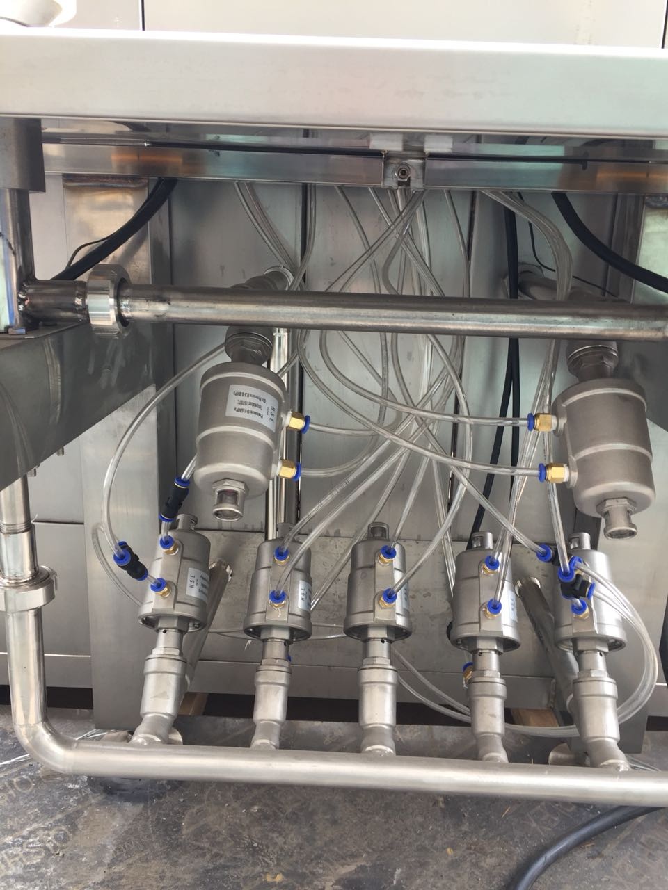

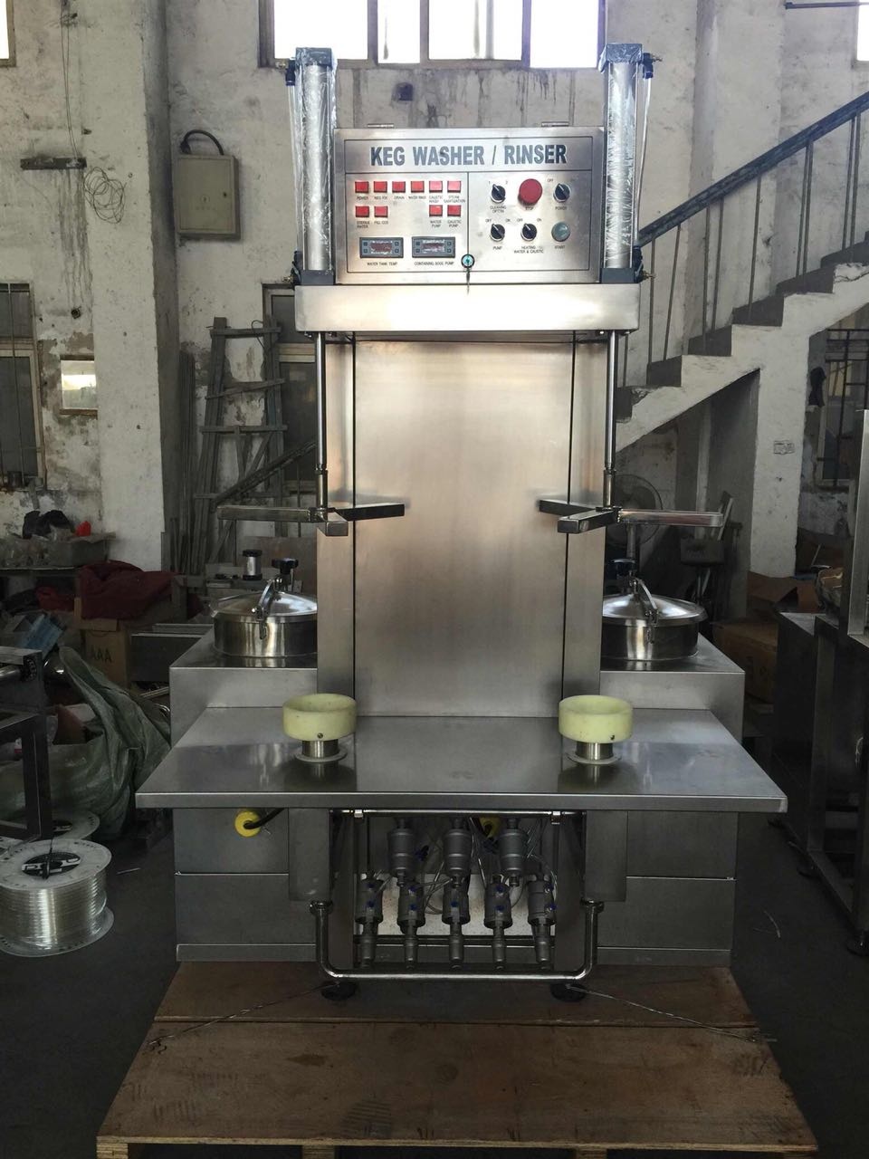

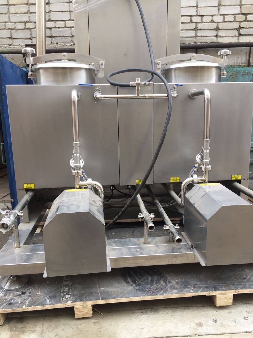

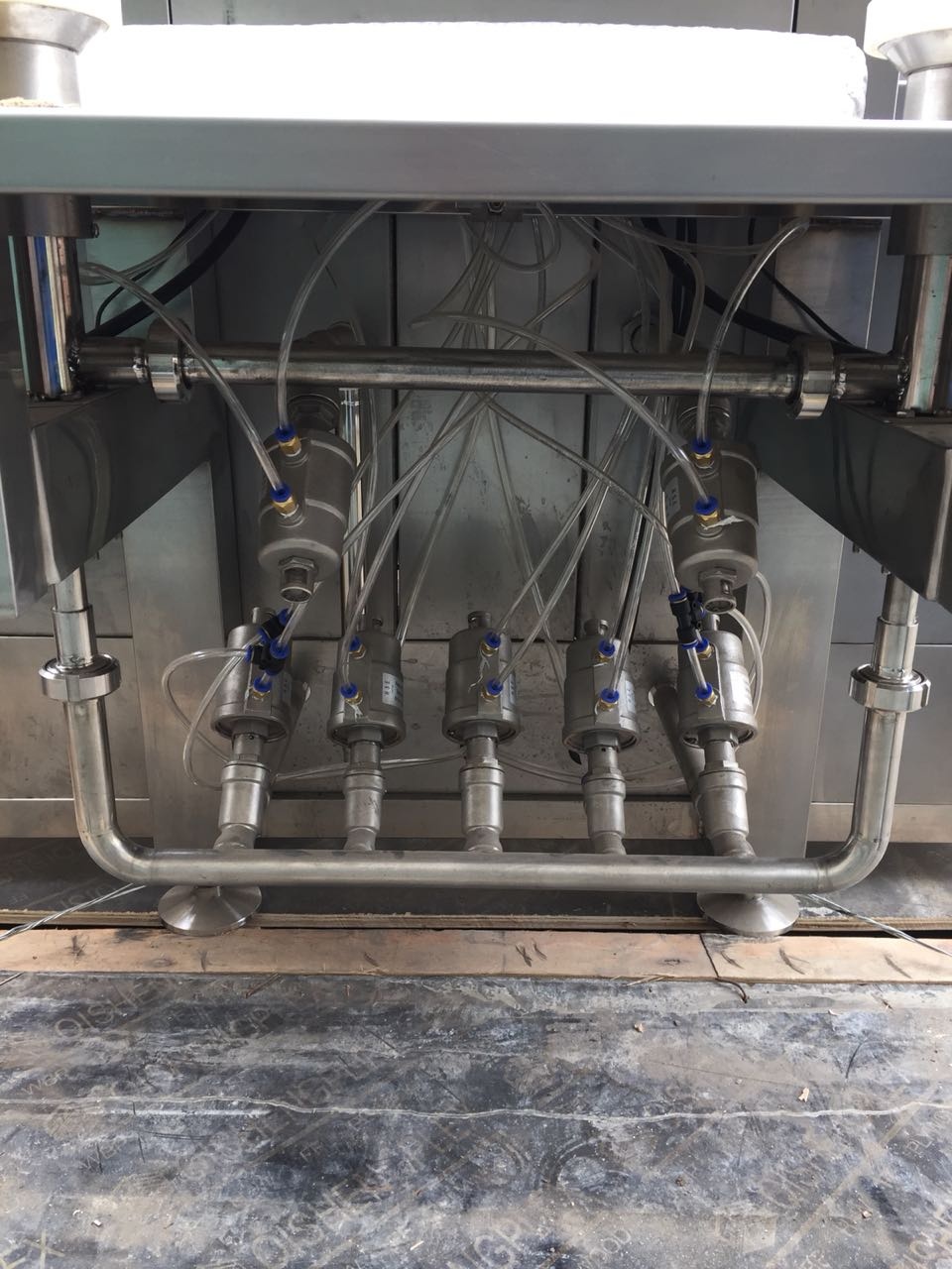

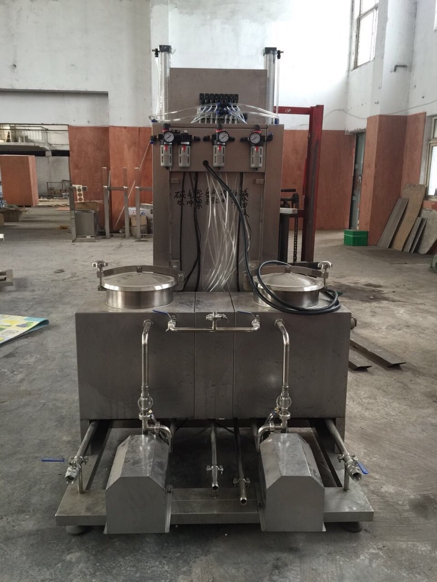

Полуавтоматическая установка предназначена для использования в пивобезалкогольной области пищевой промышленности для внутренней мойки и стерилизации кег в автоматическом режиме. Благодаря...

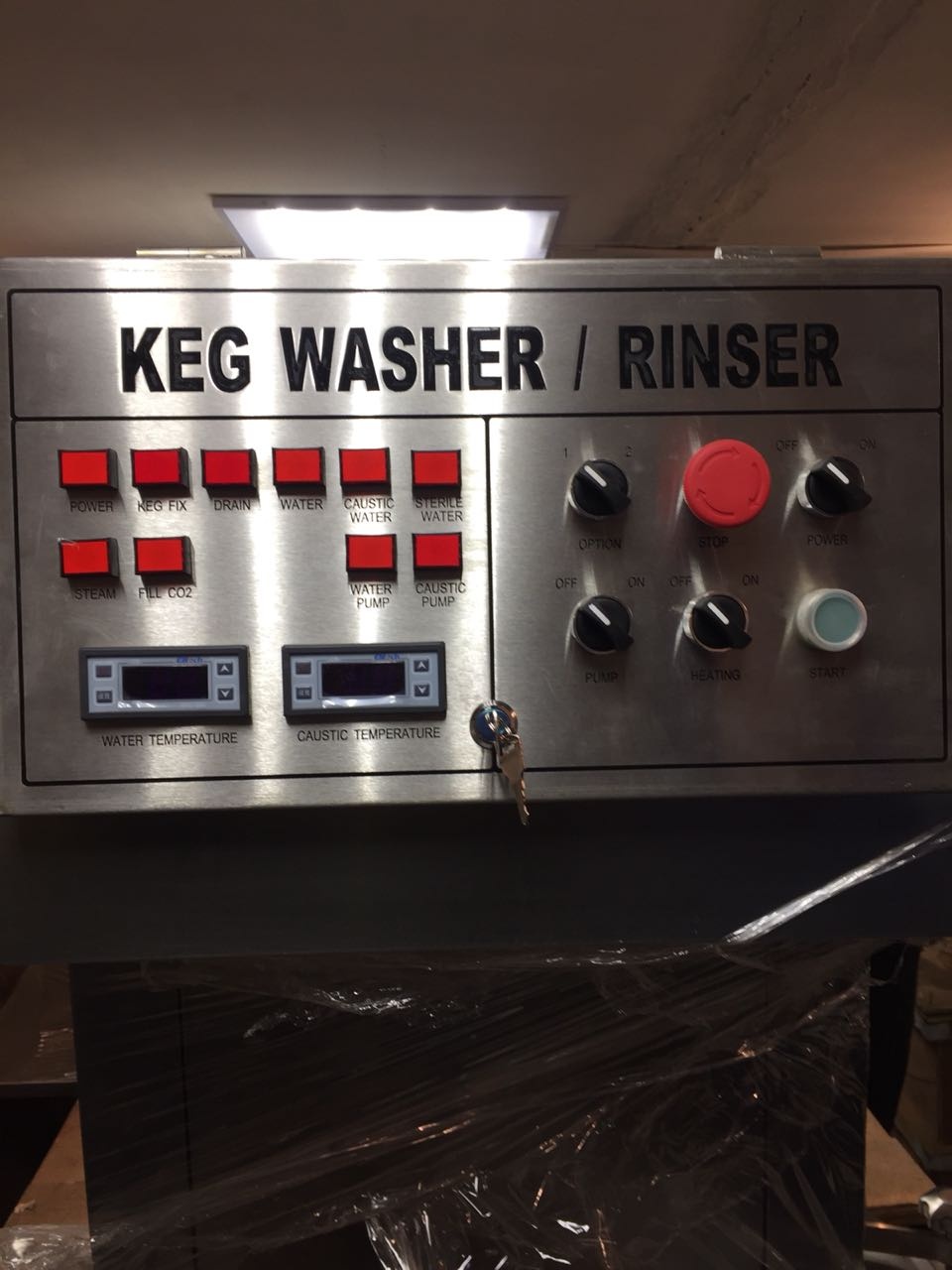

ООО «Сибирская Компания Техноком»Машина предназначена для мойки, стерилизации стальных, пластиковых кег. Производственный процесс, мойка, стерилизация и продувка кег СО2, полностью автоматизирован и управляется через консольный пульт. Процесс мойки: кеги устанавливаются на позицию, происходит ополаскивание водой, продувка воздухом, затем кега моется дезинфицирующим раствором, ополаскивается, продувается воздухом и углекислым газом, после чего мойка завершена.
