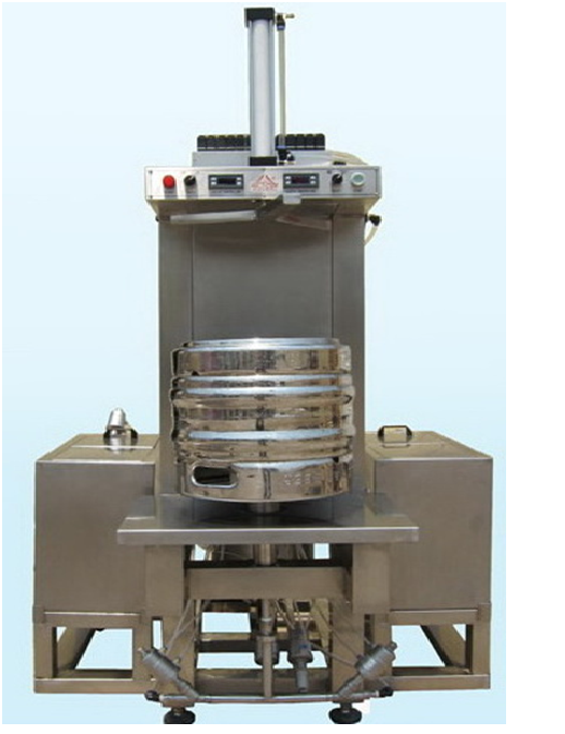

Машина для внутренней мойки кег 1 пост
Обновлено 04.03.2025 150895
     Полуавтоматическая установка предназначена для использования в пивобезалкогольной области пищевой промышленности для внутренней мойки и стерилизации кег в автоматическом режиме. Благодаря простоте управления для работы на полуавтомате достаточно одного оператора. Установка работает с кегами разных размеров, определение происходит автоматически. Контроль за процессами, параметрами сред, осуществляется посредством контроллера с выводом текущей визуальной информации на панель с сенсорным управлением.
Установка поставляется в собранном виде, это облегчает монтаж и экономит время на запуск полуавтомата в эксплуатацию. После подключения к рабочим средам готов к работе.
ТЕХНИЧЕСКИЕ ХАРАКТЕРИСТИКИ
Теоретическая производительность, кег/час
25-30
Допустимые размеры кег, мм
Диаметр
Высота
250-500
400-600
Размеры рабочей поверхности, мм
510х670х660
Высота рабочей поверхности от пола,мм
660
Максимальный ход моющего стержня,мм
300
Электропитание, В
220
Потребляемая мощность, кВт
0,95
Рабочее давление воздуха, МПа
0,6-0,8
Теоретический расход воздуха, м3/час
8-23
Давление пневматики, МПа
0,4-0,6
Давление СО2, МПа
0,2-0,3
Температура воды мойки, С
45-85
Температура чистящего средства, С
40-85
Расход воды на мойку, м3/час
2.5-3.5
Рабочее давление пара, МПа
0,15-0,2
Габаритные размеры оборудования, мм
1350х1550х2070
Масса, кг
165
