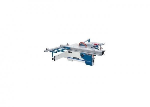

ООО «Ресурсы Урала»Форматно-раскроечный станок MJ6132TYA наклон/ подъем пилы вручную, макс. 400 мм с защитой типа -R Направляющие Y типа (роликовые)
мощная форматка для тяжелой работы алюминиевая каретка длиной 3200 мм ширина каретки 370 мм стальные направляющие каретки
основание стола и корпус пильного узла - чугунное
наружная регулировка подрезного устройства
телескопическая линейка с быстрым позиционированием под углом, град 90 - 15 - 22,5 - 30 - 45
роликовые направляющие каретки
Отличительные особенности:
Защитный кожух пильного диска соединен гибким шлангом с металлическим кронштейном под аспирацию.
В стандартную комплектацию станка входит кожух защиты пилы с металлическим кронштейн
Роликовая каретка со стальными цилиндрическими направляющими обеспечивает высочайшую точность и качество распиловки. Практика и основные производители показывают, что на сегодняшний день такой тип каретки наиболее надежен, долговечен и практически не требует технического обслуживания.
Удобная система регулировки частоты вращения основной пилы позволяет быстро скорость вращения пилы, при этом совершенно не нужны инструменты.
На станке установлен центральный пост смазки для винтов наклона и подъема пилы
Система смазки угла наклона пилы
Система смазки винта подъема пилы
В стандартную комплектацию станка входит эксцентриковый прижим для надежной фиксации детали.
На панел управления выведен цифровой индикатор подъема пилы, индикация скорости вращения пилы.
Высокая степень защиты двигателей от перегрузок и скачков напряжения
Литой корпус пильного узла обеспечивает высокую жесткость, виброустойчивость и надежность станка.
Каретка:
Многокамерная конструкция профилей обеспечивает высокую жесткость к скручиванию.
Направляющие ролики обеспечивают легкое и точное перемещение каретки.
Данная конструкция практически не требует ухода в процессе эксплуатации.
Автоматическая смазка.
Рычаг для направляющей планки сделан из твердого сплава диаметром 50 мм.
Контрольная панель 2-ого поколения.
Тип ограждения R
Цифровой датчик.
В комплект входит зажим.
Параметр Значение
Макс. длина реза, мм 3200
Размеры основного стола,мм 1250х660
Размер подвижной каретки, мм 370х3200
Угол наклона пилы, град. 0-45
Диаметр основной пилы, мм 300/400х30
Диаметр подрезной пилы, мм 120х 20
Макс. высота реза пилой 300 мм, мм 90
Макс. высота реза пилой 300 мм, 45 град. 60
Диаметр патрубков эксгаустерной сети, мм 120
Частота вращения основной пилы, об./мин. 4000, 6000
Частота вращения подрезной пилы, об./мин. 8000
Мощность электродвигателя основной пилы, кВт 5,5
Мощность электродвигателя подрезной пилы, кВт 0,75
Габариты, мм 3250х3150х900
Масса, кг 770
Масса станка в упаковке, кг. 920
