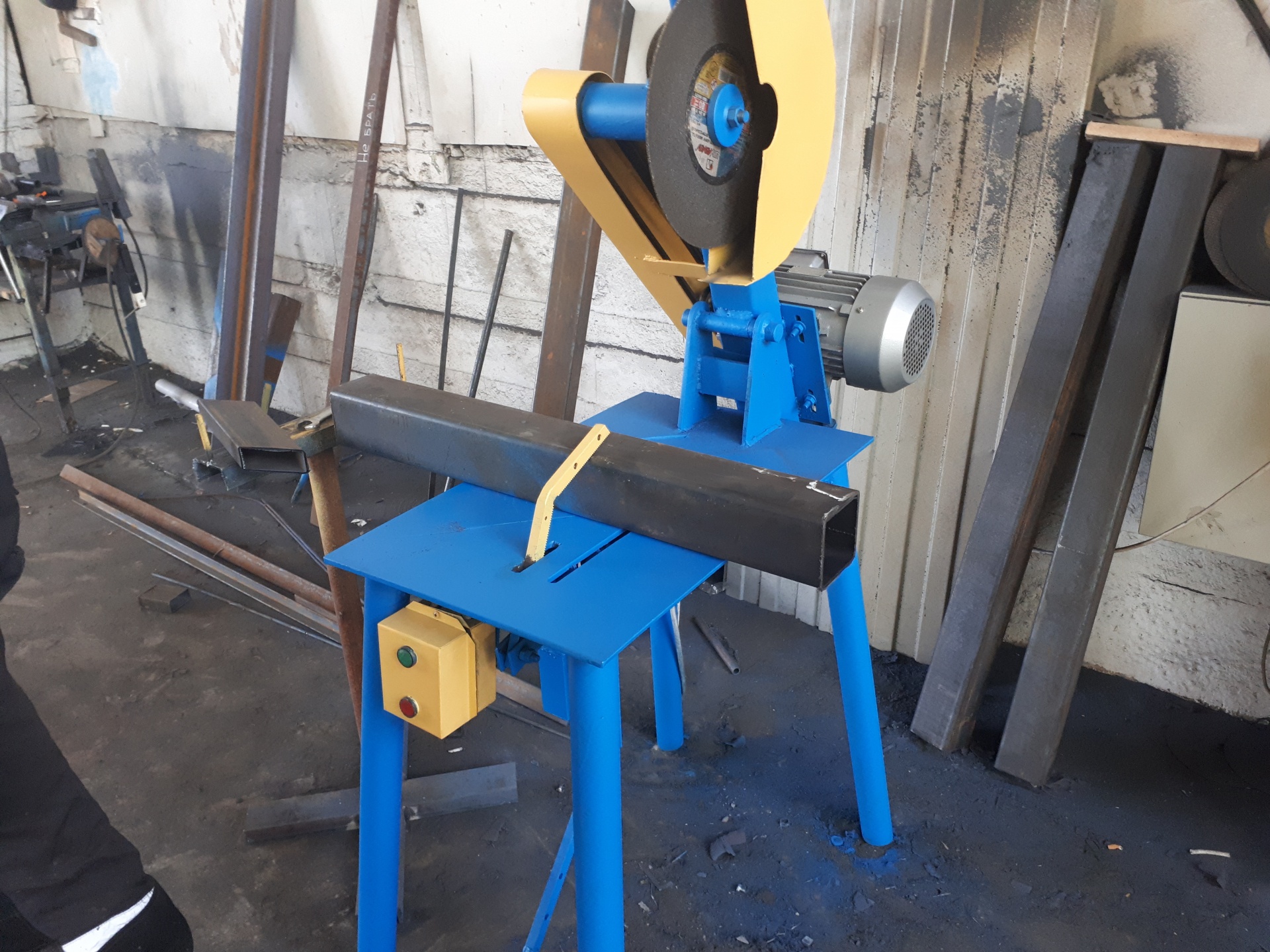

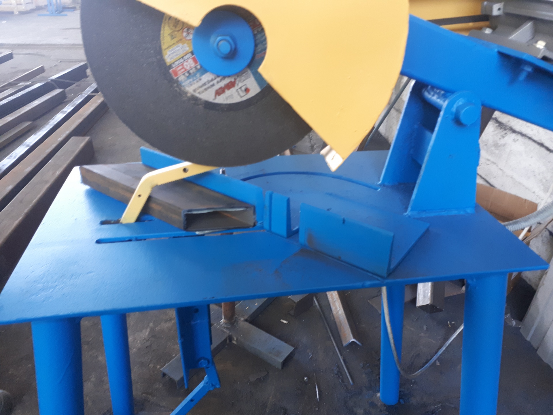

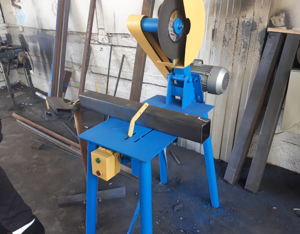

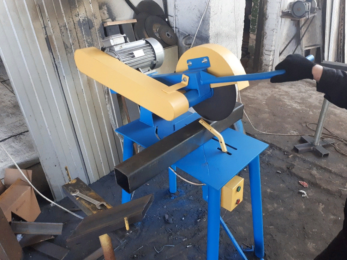

Предлагаем для Вас абразивно-отрезной маятниковый станок Вулканит "VC"
Станок снабжен ножным упором-держателем, с помощью которого удобно фиксировать металл в нужном положении.
Отрезной станок по металлу дисковый предназначен для резки круглых и профильных труб, арматуры, стальных уголков и другого металлопроката абразивными армированными кругами.Обрабатывать детали можно под углом от -45 до +45 градусов с помощью поворотного устройства маятникового узла.
У нас имеется три варианта отрезных станков по металлу, для выполнения задач разной сложности
Станок «VC-2»  тех. характеристики:
Размер разрезаемого материала:
- круг      ф 50 мм
- труба круглая    ф89 мм
- труба профильная   80х80 мм
- уголок   63 мм
- швеллер 160 мм
- отрезной круг, мм до 400мм
- угол поворота прижима, град        от - 45 до + 45
- мощность двигателя      2,2 кВт
Стоимость: 35 000 рублей
Станок «VC-3» тех. характеристики:
- круг  ф 60 мм
- труба круглая  ф108 мм
- труба профильная   100х100 мм
- уголок  75 мм
- швеллер  160 мм
- отрезной круг   до 400мм
- мощность двигателя      3 кВт
Стоимость: 40 000 рублей
Cтанок «VC-5» тех. характеристики:
- круг  ф 90 мм
- труба круглая  ф127 мм
- труба профильная 140х140 мм
- уголок  100 мм
- швеллер 180 мм
- мощность двигателя      5,5 кВт
Стоимость: 47 000 рублей
 Основные технические характеристики станков"VC":
- частота вращения шпинделя 3500 об/мин
- мощность, кВт: 2.2, 3, и 5.5
- частота вращения ротора 3000 об/мин
- напряжение  380 В \220 B
- частота  50   Гц
- ремень клиновой от 2 до 4шт
- посадочный диаметр  32мм
- переходник25,4мм
- габариты (ДхШхВ)   700х900х1400 мм
- масса            от 55 до 70 кг
- гарантия 1 год
Цены указаны без НДС
Маятниковая пила оснащена асинхронным двигателем с увеличенным ресурсом работы. С помощью ременной передачи станок выполняет работу с небольшим шумом, к тому же благодаря этому предотвращается перегрузка двигателя. Крепкая стальная конструкция позволяет производить работу с деталями разной массы, даже довольно большой. Имеется защитный кожух для безопасной работы.
С помощью абразивных-отрезных кругов работу можно делать значительно быстрее и уменьшить расходы используемых материалов
