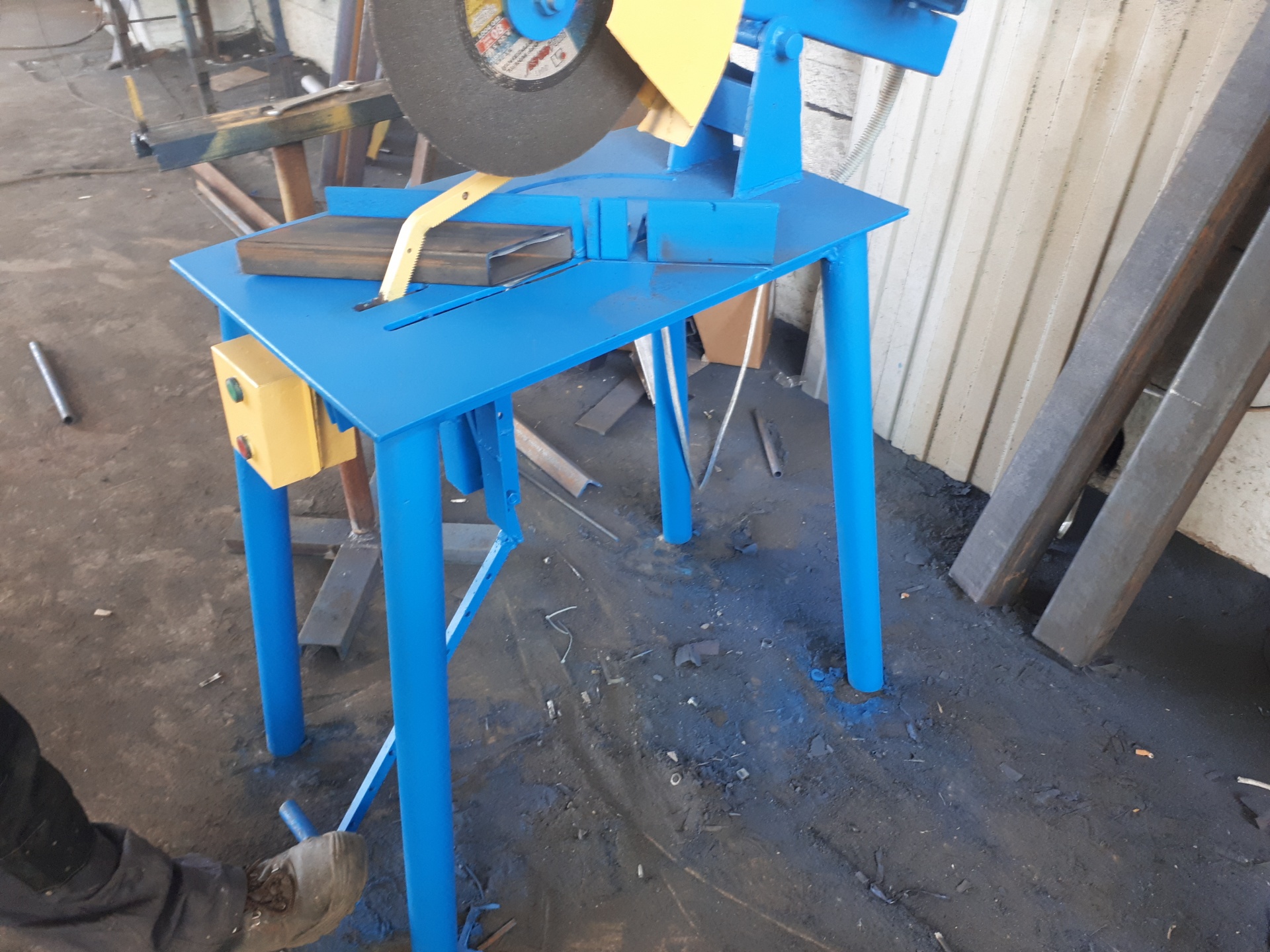

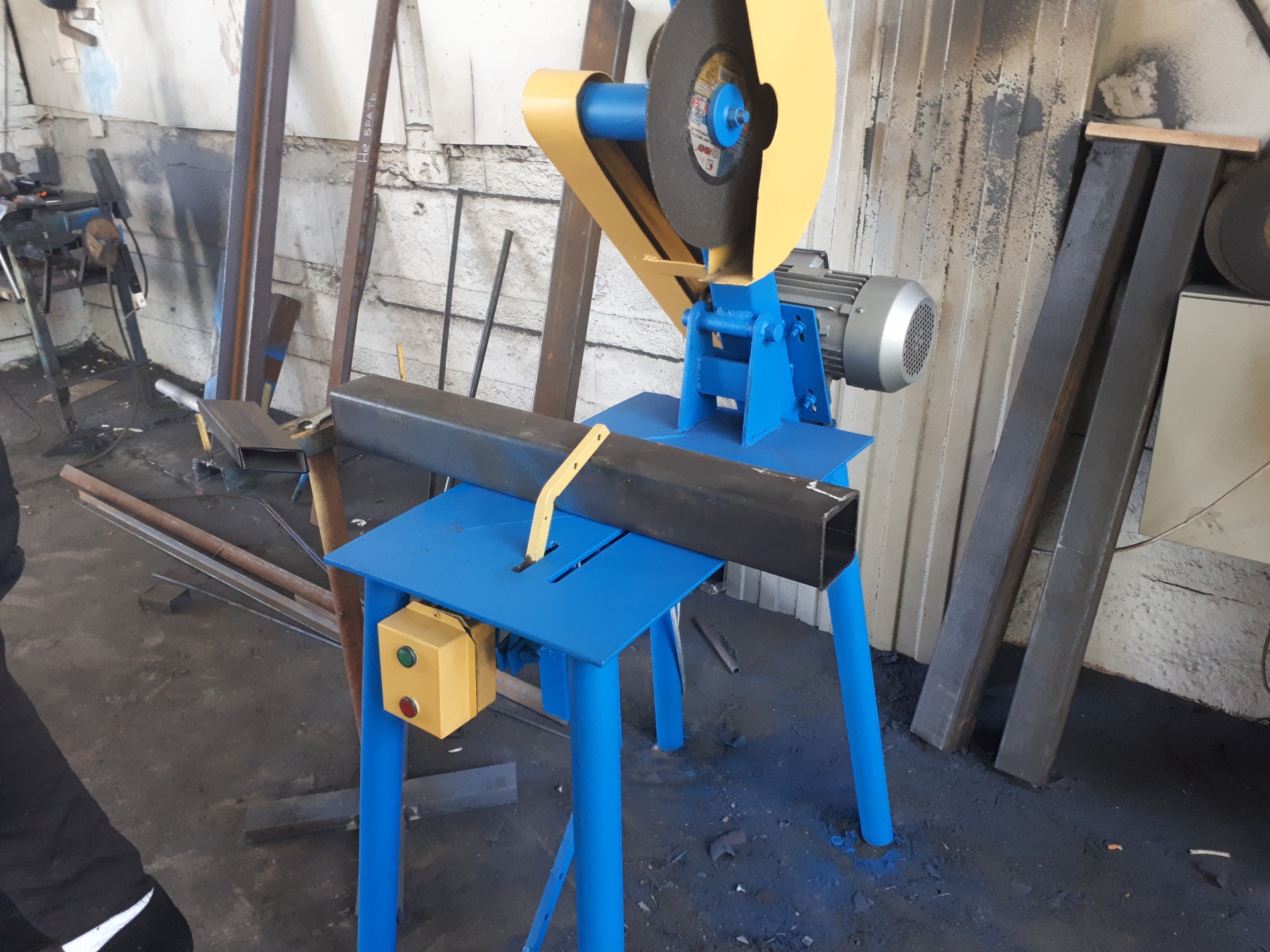

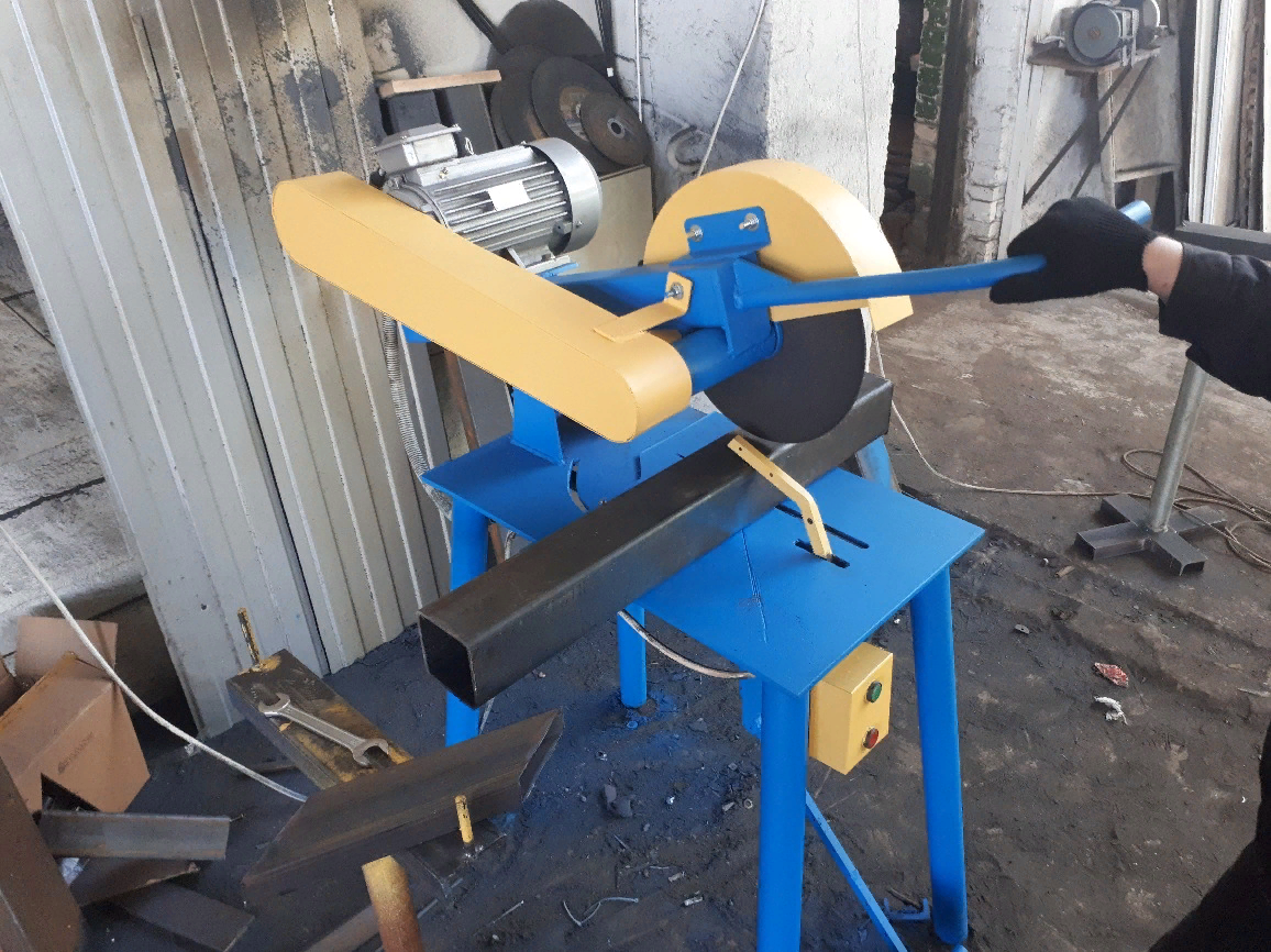

Предлагаем для Вас абразивно-отрезной маятниковый станок Вулканит "VC"
Станок снабжен ножным упором-держателем, с помощью которого удобно фиксировать металл в нужном положении.
Отрезной станок по металлу дисковый предназначен для резки круглых и профильных труб, арматуры, стальных уголков и другого металлопроката абразивными армированными кругами.Обрабатывать детали можно под углом от -45 до +45 градусов с помощью поворотного устройства маятникового узла.
