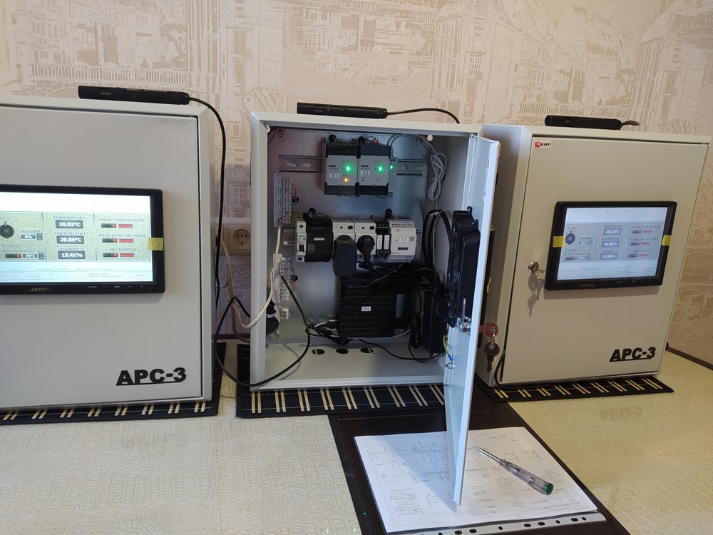

Сборка контроллера для сушки древесины АРС-3 по лицензии
Обновлено 24.10.2026 151339

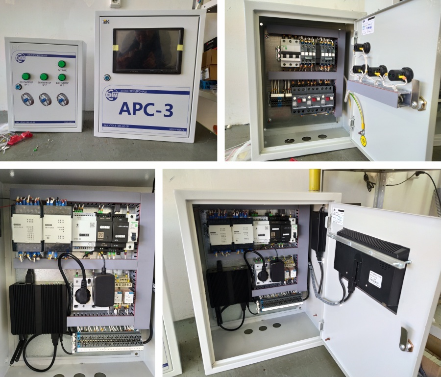

Предлагаем бюджетный вариант автоматики управления сушкой древесины в камере периодического действия.
Автоматический регулятор представляет из себя:
- модуль ввода, к которому подключены датчики в камере
- модуль реле, который управляет подачей теплоносителя, включением вентиляторов, открытием/закрытием воздушных заслонок, циркуляционным насосом и пожарной сигнализацией
- преобразователь интерфейса USB-RS485
- блок питания на 24В для электронного датчика ОВЕН ПВТ100 или Рэлсиб ДВТ-03.ТЭ
- планшета/компьютера, управляющего всем оборудованием
Комплект документации для сборки автоматики:
- принципиальная электрическая схема прибора
- техническое описание прибора
- перечень компонентов для сборки
- фотографии возможного расположения компонентов при монтаже
- настройка модулей ввода/вывода
- конфигурационный файл для настройки модуля ввода ОВЕН МВ110-8А
- описание настройки планшета
- драйверы преобразователя интерфейса RS-485 для ОВЕН АС4

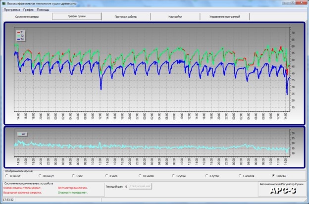

- программа управления сушильной камерой
- помощь в процедуре активации программы на приборе
- помощь в настройке оптимального режима работы камеры
Всё оборудование и сборку по нашим схемам Вы приобретаете/выполняете своими силами при нашей поддержке.
Программа управления, установленная на планшете, реализует авторскую Высокоэффективную Технологию Сушки древесины. Подробнее о технологии можно прочитать на нашем сайте.
Время сборки и настройки автоматического регулятора, при наличии всех комплектующих, примерно 2-3 дня. В результате получаете аналог нашего регулятора АРС-3 со всеми его возможностями но по цене значительно дешевле.
